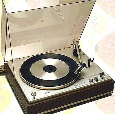

Witam ;-)
Niecałe cztery miesięcy temu zostałem posiadaczem
słynnego gramofonu ,,PHILIPS 22 GA 160"
Powiedźcie mi,
On chyba nie niszczy tak płyt jak Cyryl czy tam ARTUR?
Czy Możecie mi powiedzieć coś o nim?
Oczywiście on tak wygląda
tollo

Znajduje się tam wkładka Philips GP204 albo GP205 w zależności od wersji (która jest uzależniona od rocznika). Nie jest to przetwornik uznawany za bardzo przyjazny dla płyt, Philips GP204/205 to są wkładki ceramiczne. Cechuje się słabą, jednak jak na sam ceramik nie najgorszą jakością dźwięku. Cóż więcej mogę powiedzieć, sam GA160 to bardzo ładny gramofon, niestety mocowanie tylko na wkładki GP204/205 troszkę skreśla go jako sprzęt do polecenia. W porównaniu do Cyryla czy Artura wypada oczywiście lepiej ze wzgledu na możliwość precyzyjniejszego ustawienia nacisku, jednak nadal brakuje mu do najprostszego z wkładkami MM np. Philips GA202
Philips GP204 igły szafirowe 18 i 75 um
Philips GP205 to samo + igly o oznaczeniu M z diamentem, nie szafirem.
Aktualnie produkowane są zmienniki diamentowe.
