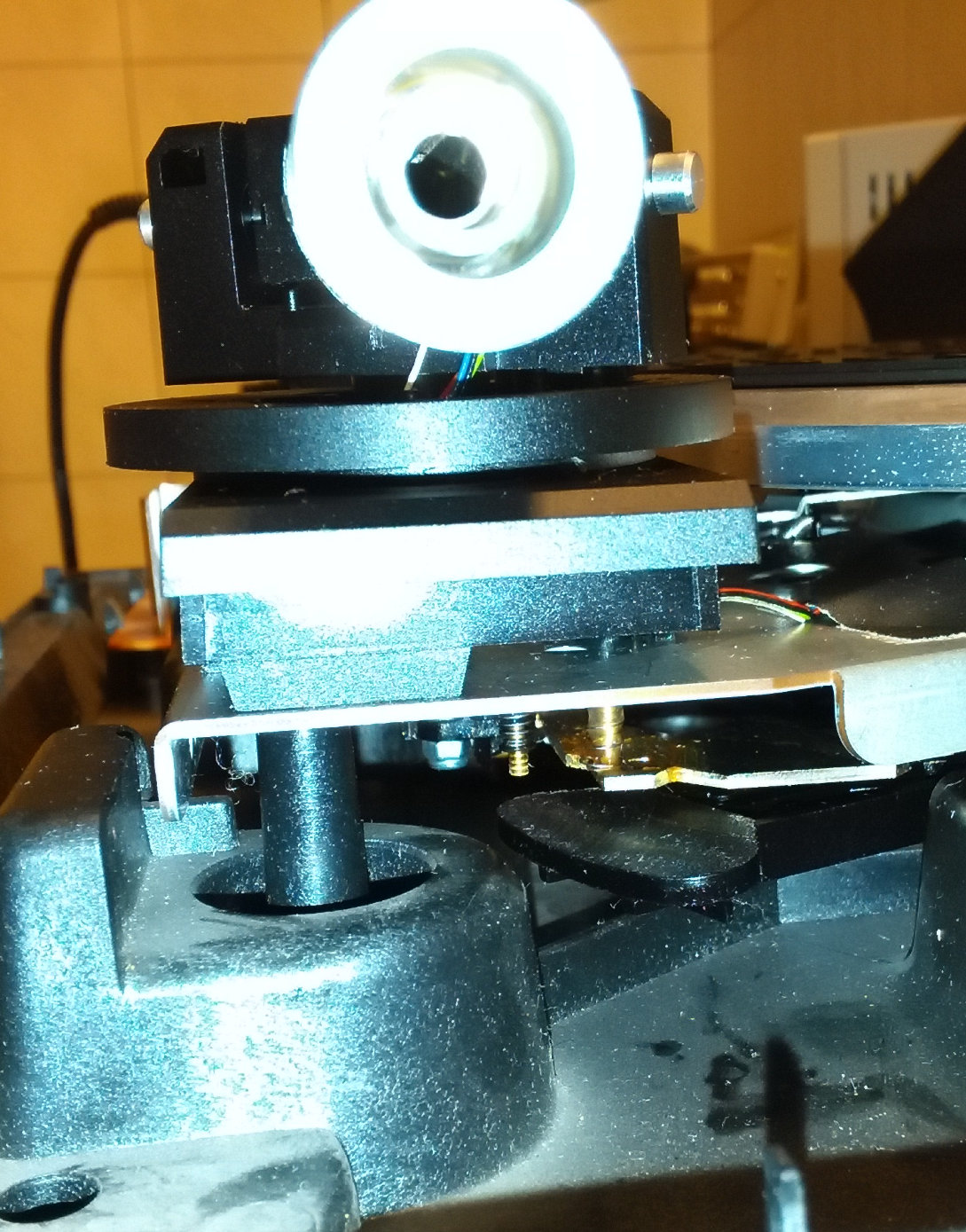

Wrzuciłem na youtube film:
https://www.youtube.com/watch?v=SxUYJP_ ... e=youtu.be
Mam nadzieję że coś widać. Jak już pisałem wcześniej widać ruch dźwigni 46, podnoszącej windę. Wydaje mi się również że ona powinna przesuwać ramię. Ociera o jakiś trzpień przyczepiony do mechanizmy ramienia.
Jeśli to ma działać tylko na zasadzie tarcia to uważam że mechanizm jest co najmniej głupi. Chyba że tam jeszcze coś powinno być.
- Posty: 45656
Saba psp 1. Nie działa automatyka ramienia.
Chyba brakuje u Ciebie tzw. steuerpimpla, czyli końcówki ów tajemniczego trzpienia
Spójrz na trzecie zdjęcie zamieszczone w tym poście: http://www.dual-board.de/index.php?page ... post224183
To znany feler w mechanizmach Duala, stosowany przez tą firmę "od zarania dziejów".
Przypomniało mi się, że inny kolega forumowicz miał to samo w swoim Dualu 2225: http://www.winyl.net/viewtopic.php?f=11&t=2966
Zwyczajowo brak steuerpimpla oznacza totalny bezruch w automatyce (poza podnoszeniem i opuszczaniem się windy), a widocznie w modelach 22xx jest jeszcze jako takie tarcie co powoduje jakiś ruch ramienia.
