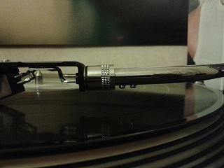

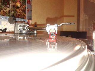

RELOOP RP 1000 MK2 pochyłe ramie z igłą
Witam , czy ramie z igłą powinno byc tak przechylone na lewą stronę jak na foto ? Jak to wyregulować ??

Reloop RP-1000 mk2 - problem z ramieniem
Nie powinno tak być. Musi dać się obrócić w okolicy mocowania headshell'a. Wkładka powinna być prostopadle do płyty

Jaka mała śrubka? Pokaż nam zdjęcieazrael pisze:domyslam się,że ta mała śrubka dociskała jakiś rodzaj stożka
Zakładam, że jak kupowałeś gramofon (pewnie używany) to przeciwwaga już wisiała na ramieniu i nie zdejmowałeś jej nigdy?
Nie powinno. Od zawsze tak jest czy to też stało się w momencie przenoszenia?azrael pisze:Witam , czy ramie z igłą powinno byc tak przechylone na lewą stronę jak na foto ? Jak to wyregulować ??

taka śrubka tam jest,mozna ja wykręcic i wkręcić tylko ,żeby byla schowana,jednak od wewnętrznej strony ona nie wychodzi,więc pomyślałem,że mogła cos dociskacWojtek pisze:Jaka mała śrubka? Pokaż nam zdjęcieazrael pisze:domyslam się,że ta mała śrubka dociskała jakiś rodzaj stożka

Ramię tak było już,trzyma się bardzo stabilnie,więc wykluczam jakieś wykrzywienia raczej,być może powinienem po prostu pokombinować,pod spodem są te dwie śrubki,jak widac na foto,może one słuzą do tego.Odnośnie gramofonu,to kolega go kupił na allegro,mówił,że obciąznik byl normalnie,nie mial luzów tak jak teraz,dopiero w drodze tak się stało.Wojtek pisze:Jaka mała śrubka? Pokaż nam zdjęcieazrael pisze:domyslam się,że ta mała śrubka dociskała jakiś rodzaj stożka
Przeciwwaga powinna dać się wkręcić na oś ramienia, właśnie w takiej pozycji, ze skalą nacisku zwróconą ku przodowi (widziałem kiedyś ofertę sprzedaży tego Reloopa gdzie koleś założył przeciwwagę tyłem
). Nie potrafię sobie wyobrazić sytuacji w której przeciwwaga spada z ramienia jeśli była wcześniej poprawnie zamocowana.
Jak niosłeś ten gramofon?
Czyli mogło być zrąbane już przy sprzedaży.azrael pisze:Ramię tak było już,trzyma się bardzo stabilnie
Nie, nie służą. Wykręć koszyk i zamocuj go jeszcze raz.azrael pisze:być może powinienem po prostu pokombinować,pod spodem są te dwie śrubki,jak widac na foto,może one słuzą do tego.
Wierzę. Na przyszłość: zawsze warto zdjąć przeciwwagę i ew. koszyk z wkładką oraz zamocować ramię na stopce, przed jakimkolwiek transportem.azrael pisze:Odnośnie gramofonu,to kolega go kupił na allegro,mówił,że obciąznik byl normalnie,nie mial luzów tak jak teraz

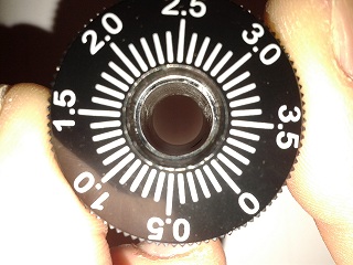

Sprawa ramienia rozwiązana,została sprawa przeciwwagi,co staje się moim koszmarem...własnie o to chodzi,że się nie wykręca,po prostu można ją ściągnąć,jak widać,w środku nie ma żadnego gwintu,ani nic,żeby wkręcić ,jest tylko otworek,w którym prawdopodobnie był jakiś bolczyk i ta śrubka go dociskała,bolczyk wystawał od wewnątrz i naprowadzało się go na ten "gwint" na ramieniu,tak to wymysliłem,nie znam nikogo,kto ma takowego Reloopa,a mój poprzedni sprzęt Technics miał fabrycznie wywazone ramię i nawet nie mam jak sprawdzić jak to wygląda w środku.Wojtek pisze:Przeciwwaga powinna dać się wkręcić na oś ramienia, właśnie w takiej pozycji, ze skalą nacisku zwróconą ku przodowi (widziałem kiedyś ofertę sprzedaży tego Reloopa gdzie koleś założył przeciwwagę tyłem). Nie potrafię sobie wyobrazić sytuacji w której przeciwwaga spada z ramienia jeśli była wcześniej poprawnie zamocowana.

Skoro tak to zakładam że ustawianie nacisku od początku odbywało się tutaj "na czuja".
Szkoda. Ze znalezieniem odpowiedniej przeciwwagi może być problem, choć przypuszczam że dałoby radę dalej korzystać ze sprzętu jeśli wyważysz ramię (przy pomocy wagi jubilerskiej), a potem jakoś unieruchomisz luźną przeciwwagę na osi (choćby taśmą klejącą).
Pozostaje jeszcze problem krzywego koszyka/ramienia.
Generalnie nie polecamy na forum modelu RP-1000, stąd ciężko mi powiedzieć że dobrze zrobiłeś wymieniając Technicsa na Reloopa.

własnie ze znalezieniem przeciwwagi do tego reloopa jest problem,jak widzę,szukałem i nic.Tak,to najprawdopodobniej najlepszy pomysł aby wyważyć ramię i unieruchomić przeciwwagę,ja ten gramofon dostałem dziś(wymieniłem za technics sl-b300),bardzo mi się podoba ten Reloop i naprawdę dobrze brzmi,to jest wielki plus,ale ta przeciwwaga...ja dałem sprawny całkowicie gramofon,dlatego jest dylemat...ale moge oddać go jakby co,bo się tak umówiliśmy.Sprawa ramienia została rozwiązanaWojtek pisze:Skoro tak to zakładam że ustawianie nacisku od początku odbywało się tutaj "na czuja".
