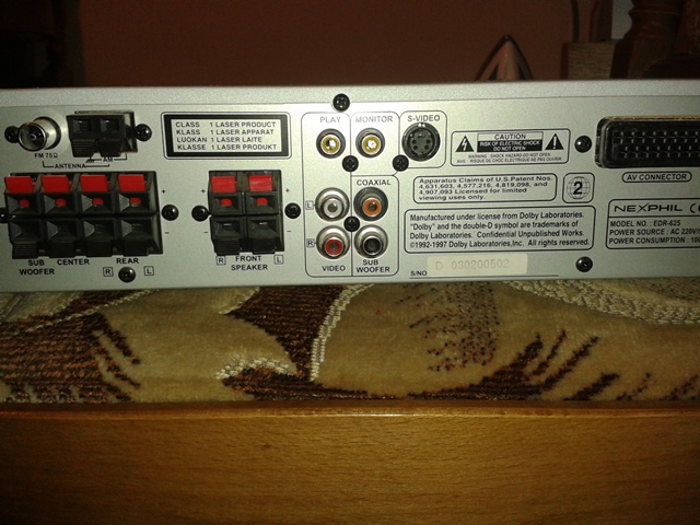

Witam forumowiczów i ekspertów. Tak się złożyło, że dostałam w prezencie gramofon Lenco L-90. Nie mam niestety wzmacniacza ani kolumn, a póki co nie mam możliwości zainwestować większej sumy pieniędzy na dodatkowy sprzęt. Mam za to zestaw kina domowego, co prawda nieco przestarzałego, ale jest. (Nexphil EDR - 625) Słyszałam, że grama można podłączyć do kina. Jako dyletant mam pytanie: do którego gniazda mam podłączyć gramofon? W załączniku zamieściłam zdjęcie możliwych w kinie domowym gniazd. Pomóżcie, bo nie chcę kombinować sama, by niczego nie zepsuć.

Trochę ubogi ten wzmacniacz. Chyba da się podpiąć na gniazda opisane jako VIDEO L i R o ile nie są zajęte przez odtwarzacz DVD. Pomiędzy gramofon i wzmacniacz musisz wpiąc przedwzmacniacz gramofonowy.
EDIT: Ten Lenco ma chyba wbudowany pre-amp, więc go nie potrzebujesz.

Jedyne sensowne wejście( jeśli to jest wejście) to te z symbolem ''video''...

chudy, to Lenco ma wbudowane pre.

kielek pisze:chudy, to Lenco ma wbudowane pre.
No właśnie popatrzyłem na specyfikację.
