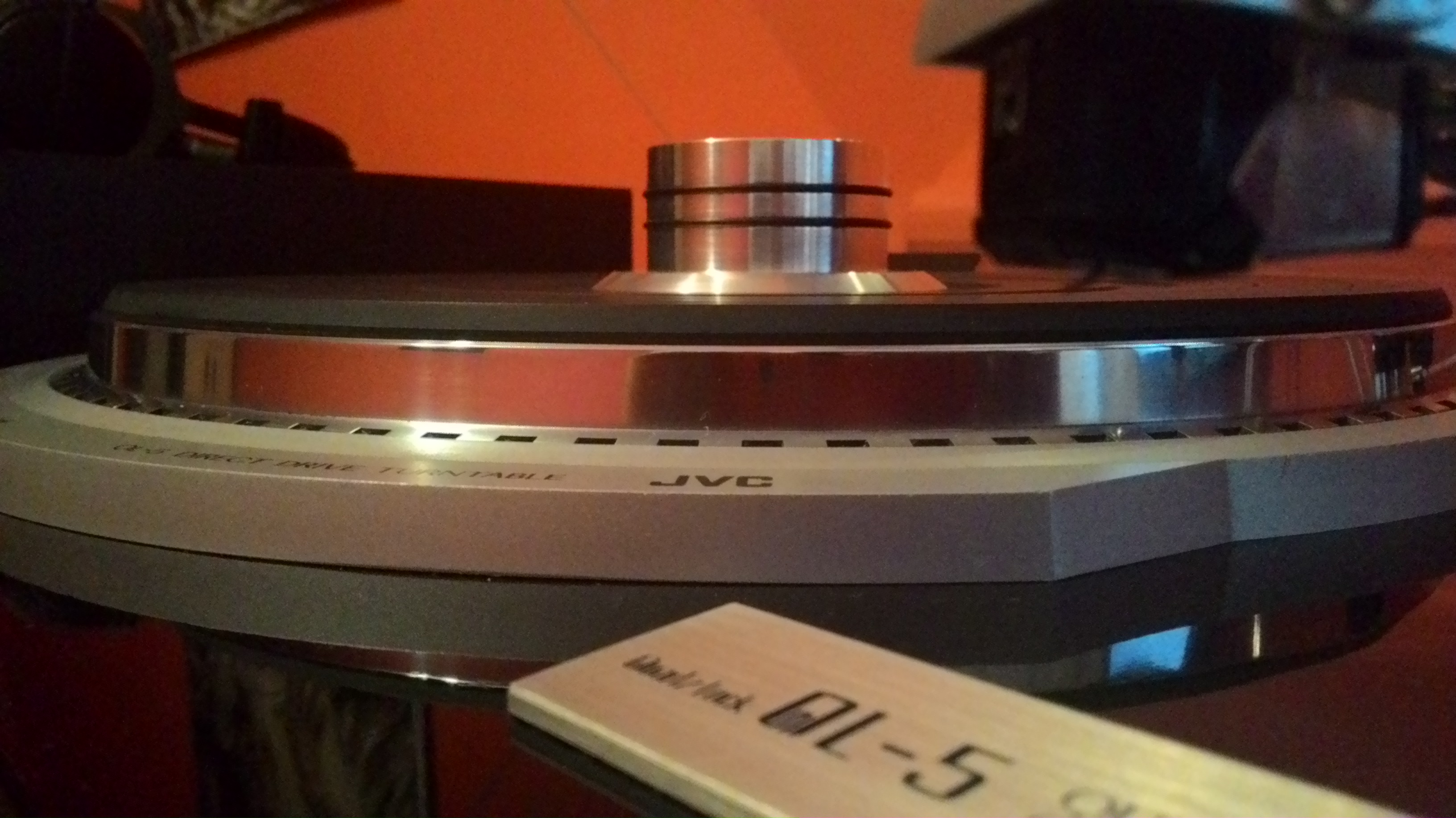

tollo
Posty: 1288
Lokalizacja: Zgierz
Re: Polerowanie talerza na wysoki połysk.
Post autor: tollo »
Jak Wam wyszło Panowie? Wstawiam zdjęcie wypolerowanego talerza w JVC QL-5.
