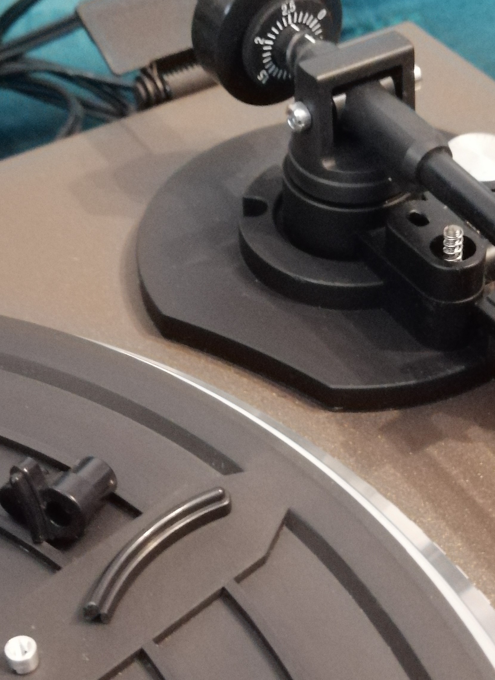

Witam ,
Podepnę sie do tematu Siemens rw666 lub jak podaje Wojtek ADM :) .Micro Seiki DQ44 i Universum F2002
Potrzebuję element do w/w tzw.sanki ramienia (nie wiem czy dobrze nazwałem:)) przykręcone na 1 śrubkę do podstawy ramienia .
Proszę Was bardzo o pomoc, i odsprzedanie jeśli macie ? :think: lub gdzie zamówić ?
Bardzo Wam dziękuję za wszelką pomoc :clap: :dance:
Pozdrawiam Wojciech.

Posty: 8661
Re: Siemens RW666-nie działa ręczny cueing. Automatyczny działa.
hm moze jaki przeszczep z innego ramienia

Posty: 8661
nie mam , i raczej trzeba by poszukać albo zaryzykować
