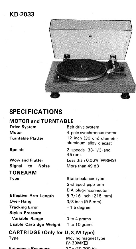

broszura :

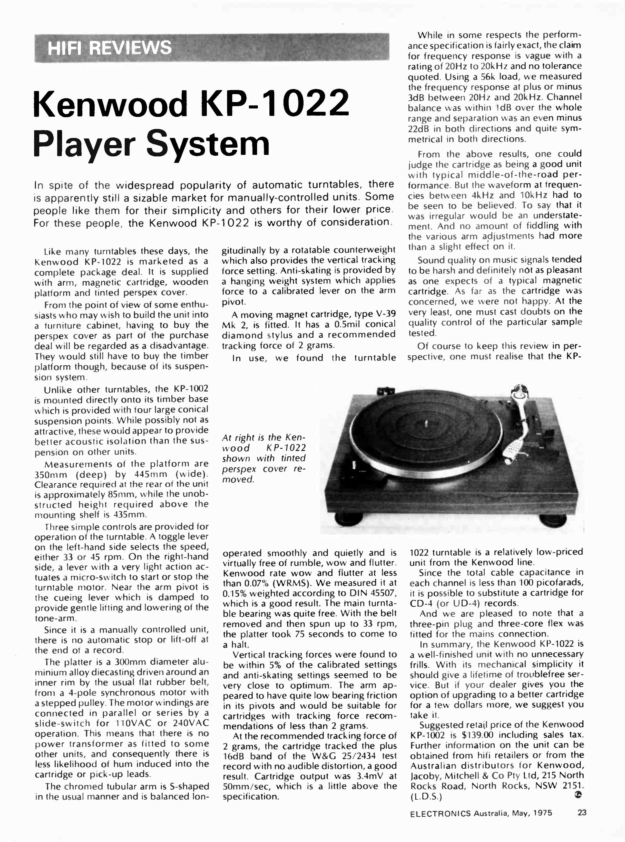

Po ilości wejść widzę, że jest spore zainteresowanie japońskimi kenwoodami linii kp, kd z 1974 roku – zresztą „stare truchła” , które obecnie modnie nazywamy vintage, naprawdę przy dobrym stanie zachowania – cieszą ucho i oko.
Aby wyczerpać temat (bez zakładania nowych wątków) wrzucam dodatkowo recenzję gramofonu kenwood kp-1022, która co ciekawe pochodzi z 1975r. Autorzy dobrze oceniając oryginalną wkładkę V- 39 , sugerują jej wymianę - dźwięk nie jest zniekształcony ale za surowy a zmiana siły nacisku nie niweluje tego (a przecież jak kto lubi) . Jestem w posiadaniu takiego oryginału – dźwięk jest mocny i dynamiczny, po prostu mniej ekspresyjny, mniej detaliczny. Nie mniej jednak wczytując się w recenzję wyczuwa się fachowe podejście, dobre przygotowanie, znajomość tematu i profesjonalizm.
Polecam: EA-1975-05-OCR-Page-0025

Jak dla mnie to w tym zdaniu jest sprzeczność

Trio/Kenwood V-39 to taki dobry podstawczak, coś jak AT-91.
W oryginale nie stosowano nic ponad szlif sferyczny, a sam model doczekał się nawet trzech rewizji (mk1-3).

- pawelgrab
- Posty: 1428
Re: Kenwood KD-2033
Faktycznie użyłem skrótu myślowego, który mógł zostać niewłaściwie zrozumiany:
„From the above results, one could judge the cartridge as being a good unit with typical middle-of-the-road performance…”
- Z powyższych wyników można ocenić wkładkę jako dobrą jednostkę z typową wydajnością na środku …
Nie zmienia to faktu że V-39 to tylko tania budżetówka ze sferykiem i jest oczywiste, że brzmienie jest jakby agresywne po to aby ukryć jej niedoskonałości. Zresztą trudno ją polecać i wymagać jakości - recenzenci dobitnie to wyjaśniają i trafnie wskazują :
„…, one must realise that the KP-1022 turntable is a relatively low-priced unit from the Kenwood Line…”
…, należy zdać sobie sprawę, że gramofon KP- 1022 jest stosunkowo niedrogim urządzeniem z linii Kenwoo…..
I dalej
„But if your dealer gives you the option of upgrading to a better cartridge for a few dollars more, we suggest you take it..”
Ale jeśli twój sprzedawca daje ci możliwość modernizacji na lepszą wkładkę za kilka dolarów więcej, sugerujemy ci ją wziąć.
I dalej
