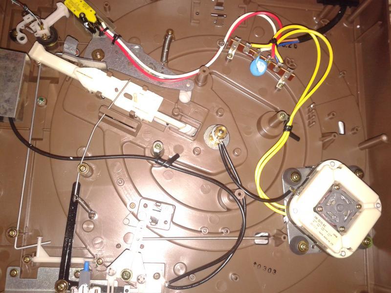

Radek1978
Posty: 16
Rejestracja: 12 mar 2014, 20:03
Re: Itt HiFI 4010 problem z autoreturnem
Post autor: Radek1978 »
Tak wygląda środek.
Próbowałem regulacji dwóch śrub (jedna schowana pod biało-czerwonym kablem), ale nic nie dały.
Za to po mocniejszym pchnięciu tej części ze śrubami ku środkowi ramię podniosło się, wróciło i gramofon wyłaczył się, czyli tak jak powinno być normalnie.
Ten model nie ma funkcji autostartu, start manualny ;).
Ramię oczywiście ustawiłem "na koncu" płyty i wtedy szukałem możliwości regulacji.
Działać dalej czy sobie odpuścić?, jakieś sugestie?

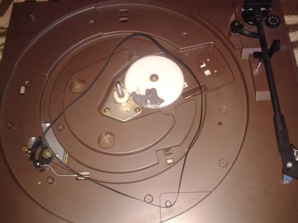

Jesli go w takim stanie kupiles to byc moze ktos przerobil go na pelnego manuala. Wyjasnialoby to dlaczego nie dzialaja obie funkcje. Mialem do czynienia z takim gramofonem; wyjeto 2 metalowe ksztaltki umieszczone pod talerzem. Nie znam budowy twojego modelu, ale zdejmij talerz i przyjrzyj sie plastikowej zebatce. Tam powinny znajdowac sie elementy odpowiadajace za dzialanie funkcji autoreturn i cut. Moze czegos brakuje.

Moim zdaniem nie jest to trudne. Jak juz pisalem nie znam budowy Twojego gramofonu. Pstryknij fotke po zdjeciu talerza.
Radek1978
Posty: 16
Tak wygląda po zdjęciu talerza ;)
misienka2008
Posty: 1025
Rejestracja: 31 maja 2013, 09:43
Post autor: misienka2008 »
Te metalowe ksztaltki sa na swoim miejscu i jesli luzno pracuja to problem jest gdzies indziej. Moze steuerpimpel?
