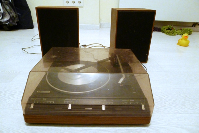

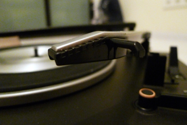

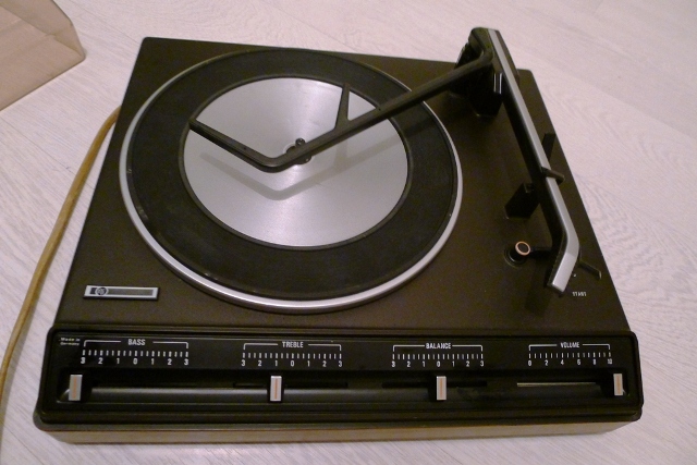

Witam, jestem nowy i szukam pomocy w identyfikacji sprzętu, który dostałem "w spadku" od teścia. Na moje oko laika widzę, że brakuje igły i tutaj proszę o pomoc w odszukaniu/propozycji zakupu igły. Do tego proszę o wszelkie uwagi co do tego sprzętu. Z mojej strony wiem, że był kupiony w Anglii na pchlim targu wiele lat temu, działający. Cała reszta na zdjęciach. Dzięki z góry :)

To jakaś zmieniarka?

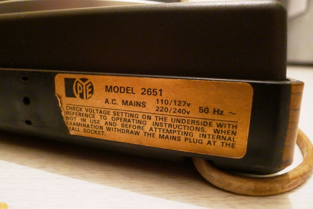

Wydaje mi się, że po lewej jest jakiś sticker, może z nazwą firmy. Tego nie sfotografowaleś. Ze złych wiadomości - wydaje mi się, że ze znalezieniem zaamienika wkładki może być kłopot.

Gramofon to PYE model 2651. Jest na naklejce. Angielska firma przejęta później przez Philips. Niestety nic o tym gramofonie nie znalazłem.

To zmieniarka na wkladki piezo. Z wkladka i igla bedzie spory klopot. Zrob fotke od spodu konca ramienia...zobaczymy czy cos tam siedzi. To tani gramofonik, taki ichniejszy opdpowiednik naszego Artura. Jako dodatkowy do gorszych plyt..pocztowek, zjechanich singli moze byc. Nawet jak zdobedziesz wkladke/igle do dobrych/niezniszczonych plyt troche srednio.... to troszke tokareczka, ale urocza. To najprawdopodobniej niemiecka produkcja firmy Perpetuum Ebner.

Mechanizm wygląda na Philipsowski, od Artura zapewno subtelniejsze to ramię ale do Hi-Fi daleko.
Wkładka zapewne jakaś Philipsowska.

To jest Pye i ma coś z Philipsa. Z PE lepiej go nie mieszać :)

Jeżeli jednak interesuje Cię zrobienie coś z tym sprzętem to wygląda mi to na bliźniacze/takie samo ramie jak w Philips 22GA214.
EDIT. Wkładka stosowana w tym ramieniu to GP214. http://www.hupse.eu/radio/reproducers/GP214.htm

Dziękuję, to był strzał w 10 z tym Philipsem, w międzyczasie udało nam się znaleźć wkładkę - to Philips z nr 215 KH FP, niestety jest zepsuty. Ale wiem już co zakupić. Dzięki ;)
