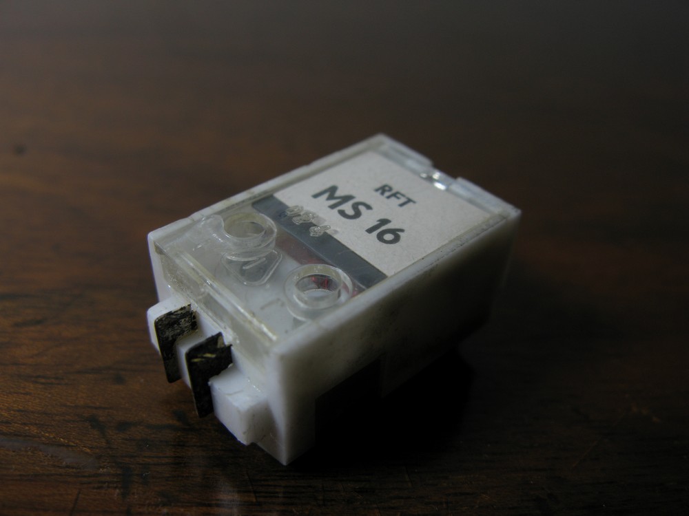

Jaka tam jest wkładka ( daj może zdjęcie).
Napisz skąd jesteś.
Myślę że ma szanse to zagrać znośnie.
Ale czy jakiś "serwis" sie podejmie i czy w godziwych pieniądzach, to wątpliwe.
Może warto spróbować samemu.

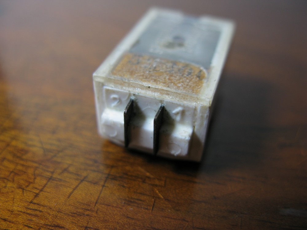

chudy_b
Posty: 4169
Lokalizacja: Wólka
Gramofon z NRD HiFi Sinfonie - warto reanimować?
Post autor: chudy_b »
Wygląda na to, że to wkładka mono.

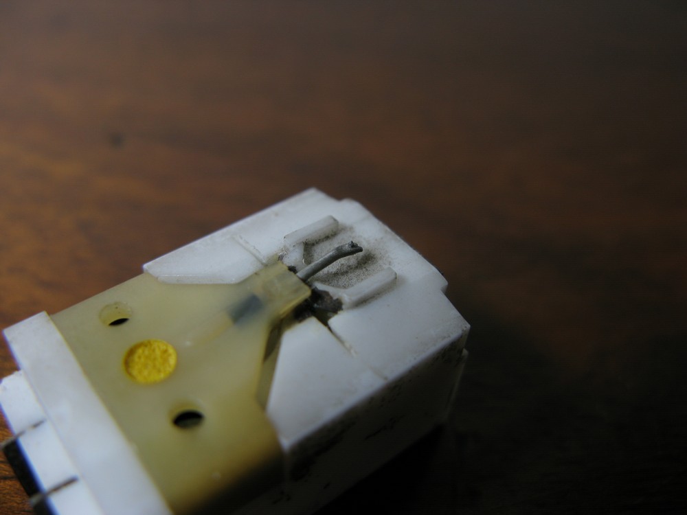

vinylpiotrek
Posty: 2197
Post autor: vinylpiotrek »
To jest wkładka stereo, ale jeśli to ma te nietypowe wkładki to duży minus.
Bo nic normalnego tam nie dasz, a to cudo nie wiem czy jest coś warte i nie wiem czy igły do dostania (trzeba by sprawdzić.

chudy_b
Posty: 4169
Lokalizacja: Wólka
Re: Gramofon z NRD HiFi Sinfonie - warto reanimować?
chudy_b pisze:Wygląda na to, że to wkładka mono.
Napisałem tak, bo widzę dwa styki. No chyba, że obydwa to styki sygnałowe, a masę ciągnie jakoś inaczej, po obudowie?

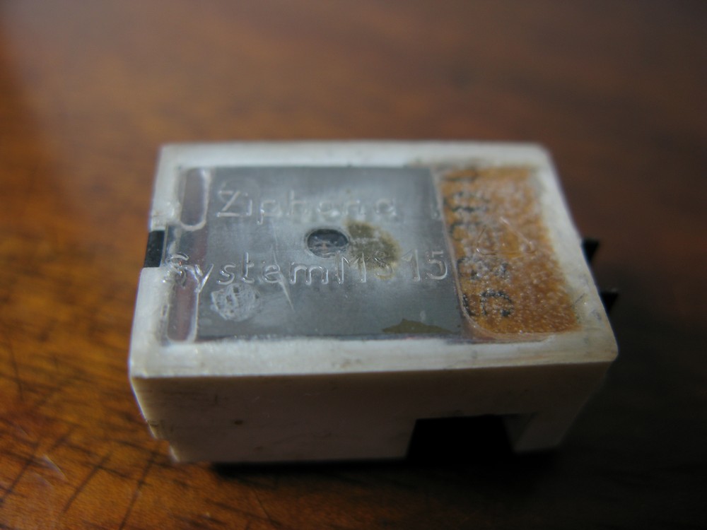

vinylpiotrek
Posty: 2197
muuhau pisze: Czy ta wkładka ma jakąś nazwę, model?
Masz napisane na ostatnim zdjęciu, pomysl zanim zapytasz :D
muuhau
Posty: 61
Rejestracja: 05 gru 2013, 18:22
Post autor: muuhau »
No tak. Ziphona MS15, zastępowalna przez RFT MS16.
Nawet taka jest dostępna w bardzo dobrym stanie na allegro, ale to by był dopiero początek wydatków.

Kocewicz
Posty: 739
Rejestracja: 25 lip 2012, 19:12
Lokalizacja: Zgierz
Post autor: Kocewicz »
chudy_b pisze: Napisałem tak, bo widzę dwa styki. No chyba, że obydwa to styki sygnałowe, a masę ciągnie jakoś inaczej, po obudowie?
Trzeci styk jest od "czoła".
