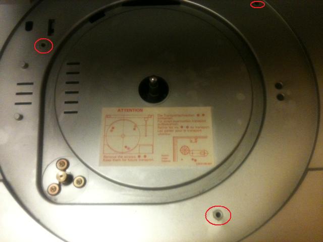

Przy okazji zobaczyłem, że nie ma paru śrubek i całość odrobinę "lata", nie mam pojęcia jakie śruby powinny być w tych miejscach wkręcone (zdjęcie na czerwono) ani jak mocno. Są też pod talerzem 2 dziury z symbolami A i B, zakładam, że służą do czegoś.

Co do śrubek, to jest bardzo prawdopodobne, że były to śruby transportowe. Służą do skręcenia zawieszenia talerza i ramienia z obudową na czas transportu coby nie rozwalić delikatnego zawieszenia W normalnym użytkowaniu muszą być usunięte. Jak ich nie ma, to oznacza, że pewnie ktoś je zgubił, albo nie wie po co są. Normalne, że po ich usunięciu talerz i ramię się "kiwa",tak ma/musi być.

kornilone pisze:Przy okazji zobaczyłem, że nie ma paru śrubek
A czytałeś/oglądałeś tę kartkę/naklejkę pod talerzem?

chudy_b pisze:Co do śrubek, to jest bardzo prawdopodobne, że były to śruby transportowe.
Nawet na pewno.
