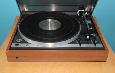

Dual 701, wydaje mi się, że drewniany - ale jeszcze do mnie nie dotarł (jutro powinien być, więc będę miał pewność)

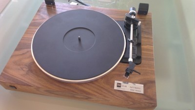

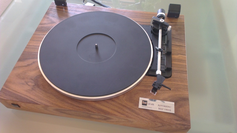

Pawelec, jeszcze nie doszedł, ale mam zdjęcia sprzedającego
Jak widać są małe obicia i mam dwa pomysły na całość:
1. Zretuszować obicia i wyciągnąć z drewna bardziej soczysty ciepły kolor + czarne wnętrze też zrobić bardziej soczyste (teraz ten czarny jest matowy i taki wyblakły) - może do tego wystarczą jakieś preparaty konserwacyjne ?

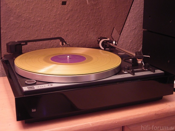

2. Całość na Piano Black - widziałem gdzieś kiedyś taki i wyglądał genialnie (teraz niestety nie mogę znaleźć
W obydwu opcjach chciałbym wypolerować aluminiowy pasek i talerz na wysoki połysk.

tego szukasz
Bardzo wątpię żeby oryginalny Dual miał naturalną okleinę...będzie PCV

pawel0777, to nie ten co widziałem, ale też bardzo ładny
Myślisz, że jest pomalowany, czy oklejony ?
Znalazłem tego czarnego który mi się podobał
http://www.youtube.com/watch?v=cCL5QDeWrNw

i ma rację. Widziałem 701-ę w naturalnej okleinie. Widocznie jakaś krótka wersja. Ta na zdjęciu wygląda na sztuczną. Dopiero jak na własne oko zobaczysz z bliska to zacznij myśleć o tym co zrobisz. Mnie czarny foirtepian w tym modelu średnio pasuje.Co innego cs 750 - czyli Golden One. Rzecz gustu. Jeżeli chodzi o malowanie to najlepiej pomyśleć o firmie która maluje fronty kuchenne. Żadne spraye nie wchodzą w rachubę, chyba, że masz pistolet lakierniczy, szpachlę, podkład i dobrą polerkępawel0777 pisze:

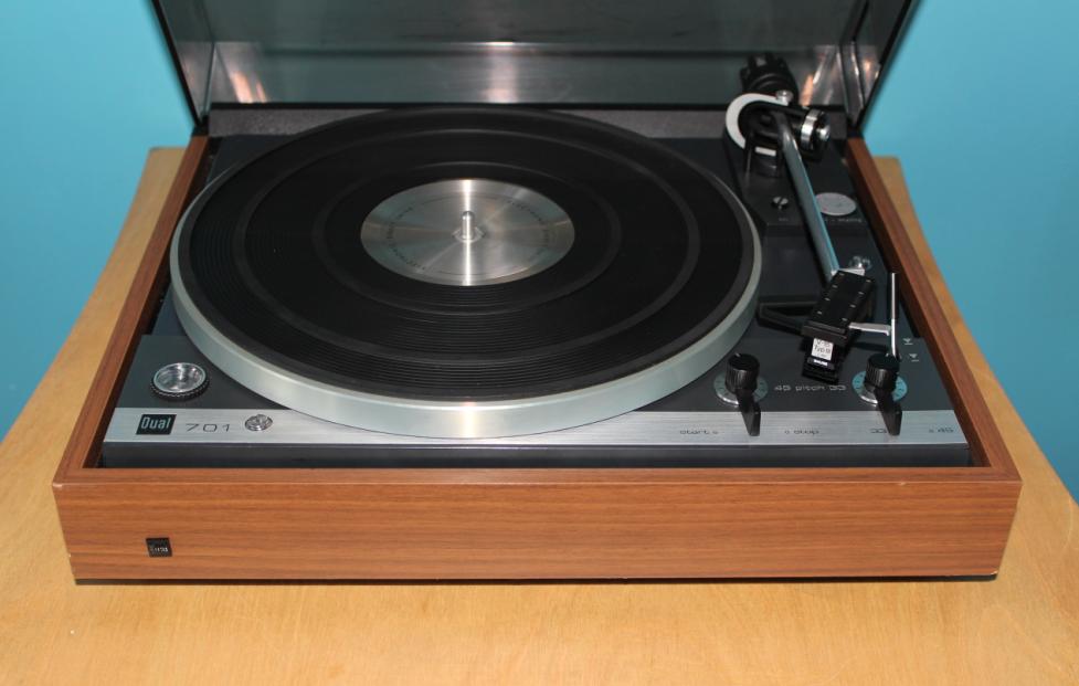

Dobra dotarł i wygląda to tak, że jest okleina - jednak nie ma tragedii i nie jest aż tak bardzo poobijany, więc na razie na pewno zostawię jak jest tyle że bym jakoś tylko delikatnie odświeżył.
Czym najlepiej wyczyścić/zakonserwować aby nadać mu trochę blasku ???

Jest kilka sposobów.Werk trzeba wyjąć a skrzynkę doszlifować delikatnie papierem do DREWNA (nie metalu) o gradacji jak najwyższe czyli co najmniej powyżej 400.Uważąj aby nie stępić kantów i nie poprzecierać forniru.Papier na kostce szlifierskiej albo samemu zrobić doklejając filc na przycięty klocuszek.
Kup bejcę ale spirytusowa nie wodna i szmatką nasączoną nie nadmiernie delikatnie zdejmuj kurz i zamaskuj przecierki.
Samo wykończenie to albo na połysk albo pólmat.
Można sprayem bezbarwnym samochodowym (akryl) ale trzeba mieć wprawę i doświadczenie.
Inny sposób to kupić wosk do mebli ,wetrzeć i przepolerować miękką szmatką jak wyschnie.
Osobiście wolę woski bo sie nie świeci jak psu na Wielkanoc.Zamiast wosku może być bezbarwna pasta do butów.Woskowanie trzeba powtarzać .
Pozdrawiam Tomasz
Lakieru fortepianowego o głębi nie zrobisz samemu .
