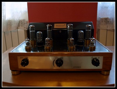

Założenie u mnie jest takie, że gramofon stoi na wzmacniaczu. Powierzchnia wzmacniacza na której ma stać jest dostateczna. Jeżeli nawet zamówię takie ustrojstwo jak proponujesz, to w momencie wyciagnięcia szuflady ( w której jest przecież cały gramofon) środek ciezkości przesunie sie do przodu i wszystko się "gibnie". Druga sprawa, że gramofon wchodzi w niszę w szafce RTV. Nie ma więc mozliwości manipulacji gramofonem od góry, bez wysuniecia, bo nie ma dojścia. Chyba, że masz na mysli zupełni cos innego.
Pzdr,

Kwestia dociążenia lub przymocowania nieruchomej części obudowy do szafki, lub włożenia w raz z "daszkiem" na wcisk.cezi pisze:rodek ciezkości przesunie sie do przodu i wszystko się "gibnie".
A moze czas na zmiane mebla?cezi pisze:. Druga sprawa, że gramofon wchodzi w niszę w szafce RTV. Nie ma więc mozliwości manipulacji gramofonem od góry, bez wysuniecia, bo nie ma dojścia.
Bo wadą takich gramofonów jak pokazuje Wojtek, w Twoim ustawieniu jest to, że do jakiejkolwiek regulacji i tak go będziesz musiał zupełnie wyjąć z szafki.
