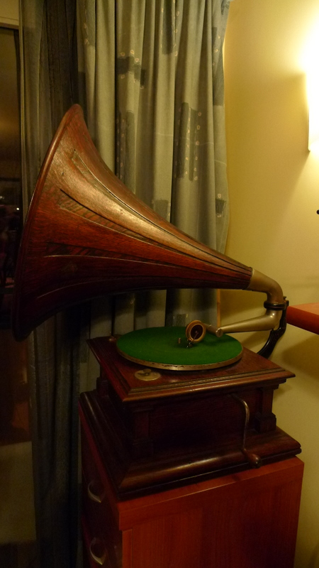

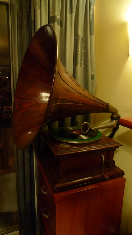

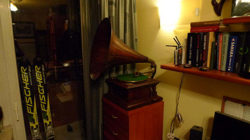

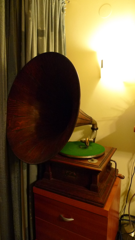

Witam
Czy znajdę tutaj kogoś kto posiada podobny sprzęt HMV , VICTROLA itd ? płyty szelakowe ?
Chętnie wymienię doświadczenia w temacie (np. konserwacja itp itd)
Paweł
