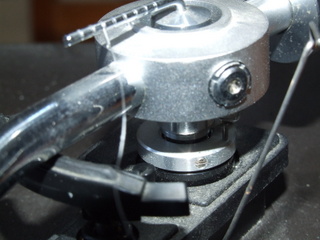

Posada ramienia z bliska...na ilę to cos pomoże:)

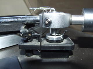

Ślizg i wszystkie możłiwe regulacje...

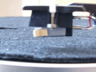

Wkładka na max opuszcona nad talerz- prosze nie komentować stanu maty:)
Proste pytanie- ramię dzwigni sterującej półautomatyką nie opuszcza mi igły na płytę.Działa w ogóle, czyli opuszcza i podnosi wkładkę ale nie na tyle aby igła miała kontakt z płytą. Coś co nie wiem jak sie fachowo zwie:) taki ślizg powiedzmy , blokuje opuszcenie na sam talerz.Igła (z wkładkę:)) zawisa jakby 3-4 mm nad powierzchnia płyty. Zdjąłem ten ślizg, pooglądałem...fajny jest:) i tyle. Jak się na tzw. siłę naciśnie na czpień na którym ten ślizg się unosi i opada- to ma toto jakby zapas.Nie wiem czy wymaga to rozebrania gramofonu, czy jest inny sposob. KMoże ktoś cos przy tym juz gmerał, tzn. np. wymienił ramię albo ten ślizg albo wkładkę- tego nie ustalę już. - gramofon z drugiej ręki:(
Druga sprawa to antyscating. Nie mam chyba tego czegoś...jest żyłka, cięzarek ale nie są połaczone razem...wystaje kikut żyłki z ramionka dodatkowego nad ramieniem głównym i tyle.Jak to wyregulować.

AS. Rzuć okiem na drugą fotkę, żyłkę przekładasz przez ten zagięty drut z oczkiem, na żyłce oczywiście wisi ciężarek. Siłe AS regulujesz przesuwając żyłkę na przednim bolcu z rowkami.
Na drugiej fotce wygląda jakby całe ramie szło w dół, rurka ramienia jest zagięta? Na trzeciej fotce wyglada jakby wkładka była krzywo zamocowana. Mam w tym jeszcze brak doświadczenia więc jak coś źle piszę to koledzy mnie poprawią.
Przy opuszczonym ramieniu ile się da ramie jest w lini prostej czy też skierowane w dół?

Dziękuję za AS:) Jedna uwaga- wyważyłe to ramię na tzw. oko...czyli metoda zbalansowania , ustawienia "zera" i wyskalowania na "pałke" :) na 1, 65- 1, 70 g Jak teraz dobrac ten AS?Tam nie ma żadnej podziałki...sorry jak bredzę:) ale sa owszem rowki i tyle...rowków jest 8, a teraz żyłka jest w 3 cim od czoła gramofonu patrząc. Nie wiem jak ustawić to co na skali wagi.
Druga czyli pierwsza sprawa- wkładka nie zjeżdża:) - odp: ramię jest w linii poziomej - prostej. Jak pisałem - opiera się o ten wichajster opuszczający a on z kolei nie schodzi wystarczająco nisko żeby wkładka z igłą "sięgnęły" powierzchni płyt.
Wkładkę z pewnością musze wymienić- to kolejne pytanie- czy teraz to regulować, czy dobrać ( z niewielką pomoca przyjaciół:) tutaj) inna wkładkę?Tyle, że szkoda mi wyrzucić kolejne kilka setek na wkła :lol: dkę, żeby sie okazało...jak to z uzywanymi rzeczami, ze i tak musze kupic inny gramofon...

Skoro tak to każdy szczebel AS odpowiada kolejno 0.5g, zaczynając od 0g. W ten sposób od 0 do 3.5 masz 8 ustawień.
Pierwszy szczebelek to ten bliższy podstawie ramienia.
Wkładka jest niezła, wystarczy zmienić igłę na nową.

Co do opuszczania ramienia na płytę to niewiele z fot widać. Szkoda że rozmiar po kliknięciu się nie powiększa. Chociaż na drugim zdjęciu wygląda to jakby winda z podstawką ramienia nie stanowiła jednej całości. Może istnieje możliwość przestawienia? Sprawdź po opuszczeniu ramienia czy idzie ramie niżej ręcznie docisnąć, może kwestia przesmarowania. Ty to widzisz, ja mogę się domyślać z wstawionych zdjęć. Pokombinuj, tylko bez przesady żeby czegoś nie uszkodzić.
