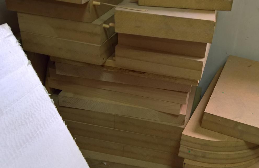

OK, taki mam materiał, w sumie nawet nie wiem czy to HDF
Niestety klocki cą ciut za małe, więc muszę je posklejać na odpowiedni wymiar bazowy...

Sklejanie to dodatkowe utrudnienie do lakierowania. Do jakiego gramofonu będziesz strugał tę plintę?

Tak się teraz zastanawiam i chyba tego nie pokleję odpowiednio, musiałbym łączyć krótsze boki i średnio to może wyjść.. Mam jeszcze taką większą płytę i chyba jej użyję, potnę, skleję cztery warstwy i ścisnę na płask, planuję kleić wikolem.Pawelec pisze:Sklejanie to dodatkowe utrudnienie do lakierowania. Do jakiego gramofonu będziesz strugał tę plintę?
Gramofon to Elac 40
- Pawelec
- Posty: 3448
Re: pytanie o malowanie plinty
Fajny idlerek
. Jaki efekt chcesz uzyskać? Sklejka jest fajna ale nie do lakierowania na kolor. Ładnie wygląda w lakierze bezbarwnym jak widać poprzeczne cięcie a tak chcesz to zrobić jak dobrze rozumiem. Poprzecznego cięcia sklejki np. w czarnym jednolitym kolorze zrobić się nie da. Zawsze będzie widoczny motyw warstw sklejki.
