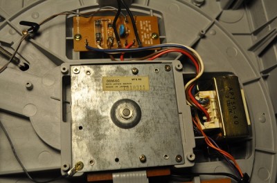

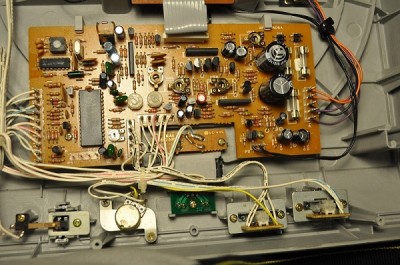

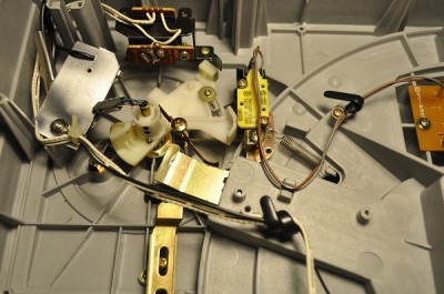

tak na obydwu. Prędkość jest stała, nie falują. Właśnie robię zdjęcia to zaraz wrzucę jak to wygląda w środku u mnie.

Kłania się instrukcja serwisowa: http://www.vinylengine.com/library/akai/ap-q55.shtml
Strona 26. pliku PDF.
Na tej stronie jest ilustracja pokazująca, który potencjometr za co odpowiada.
Ciebie interesuje potencjometr VR3, który odpowiada za wspólną regulację obydwu prędkości.
Prędkość regulujesz przy wycentrowanej regulacji pitch i prędkości obrotowej 33 RPM.
Rozumiem też, że prędkość obrotową badasz przy pomocy stroboskopu, a nie np. na słuch?
