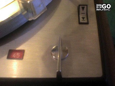

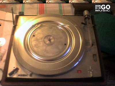

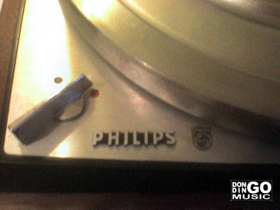

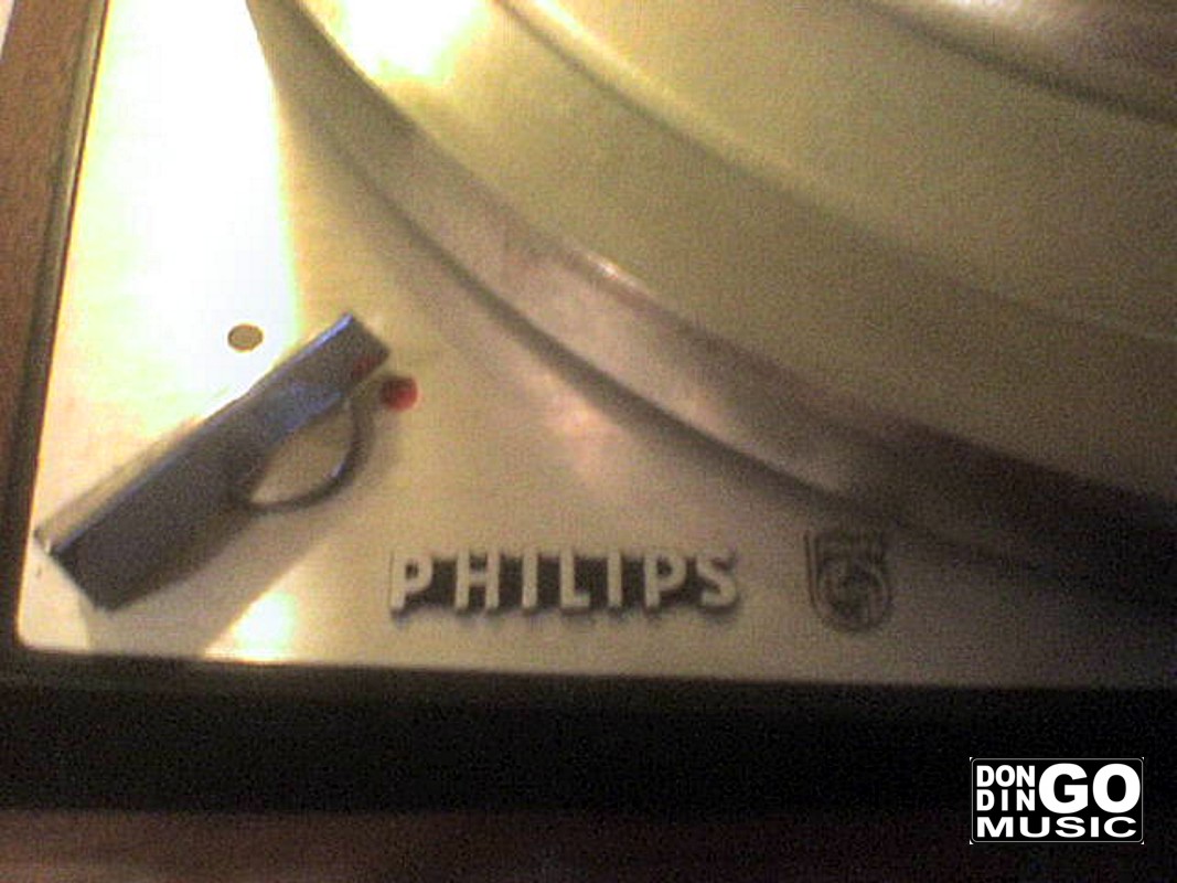

Dziś do mnie trafił. Diabli wiedzą ile lat stał w worku w stodole u Bauera. Philips 22 GA. Będę go odnawiał, jak na razie to widzę że gumowe części są do wymiany. Podpowiedzcie jaka wkładka do niego z nowych by pasowała. Może ktoś ma schemat ? Trzeba uruchomić tego starego drania....jest kompletny i wymaga troch miłości.

Nie wygląda na kompletnego, bo nie ma na zdjęciach maty, headshella, ani wkładki.
Coś jak "kompletny samochód" bez opon i kierownicy.
Jedynie na ostatnim zdjęciu widać zarys jakiejś wkładki.
Jak pytasz o igły do wkładki... to powiedz bądź pokaż jaką masz wkładkę

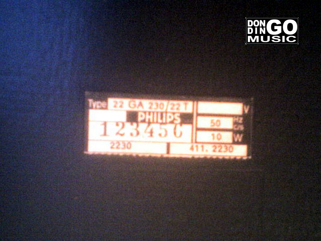

Poza tym, pełna nazwa modelu to nie "22 GA" tylko "22 GA 230/22".
Jest to o tyle znaczące, że było wiele różnych modeli z nazwą zaczynającą się od "22 GA".
Mało tego, większość gramofonów Philipsa w ogóle ma oznaczenie zaczynające się od "22" (jest to tak jakby oznaczenie wewnętrzne Philipsa).
Tak więc lepiej szukać po haśle "GA 230" w tym przypadku.
Instrukcja obsługi: http://philips.pytalhost.com/GA230/
