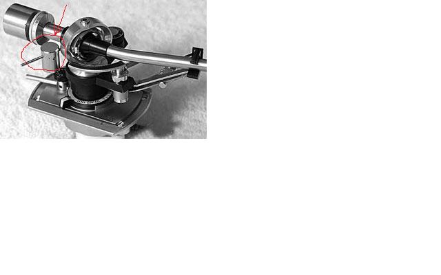

Mam pytanie odnośnie w/w ramienia,a mianowicie do czego konkretnie służy zaznaczony element i na czym polega jego regulacja?

Chodzi chyba o dokładniejsze ustawienie środka masy ramienia. Nie wiem czy ma to duży wpływ na brzmienie, ale na pewno ma wpływ na pracę łożysk.

Też mi się wydawało,że takie mniej więcej możliwe jest przeznaczenie tegoż elementu,ale na czym polega regulacja tzn jak wyważyć ten środek masy?Ten wałeczek oczywiście przesuwa się na osi,ale jak podejść do samego ustawiania

Poczytaj sobie chociażby instrukcję obsługi Pionka PL-12D to będziesz więcej wiedział
To jest tzw. lateral balance weight. Już kiedyś (ale dość dawno) ktoś się pytał o ten boczny ciężarek.
Nie jest to ustawienie krytyczne. Niektórzy grają w ogóle bez tego elementu
Ustawia się go zazwyczaj na jakiejś środkowej odległości od osi ramienia i zostawia.

No w takiej pozycji jest u mnie,więc nic nie będę zmieniałWojtek pisze:Ustawia się go zazwyczaj na jakiejś środkowej odległości od osi ramienia i zostawia.

Na Vengine jest manual - ściągnij i ustaw.
Jakby to nie miało wpływu na dźwięk to by tego nie było.

Instrukcja ściągnięta
Trzeba będzie się "pobawić" z ustawieniami.Dzięki wszystkim za podpowiedzi.
