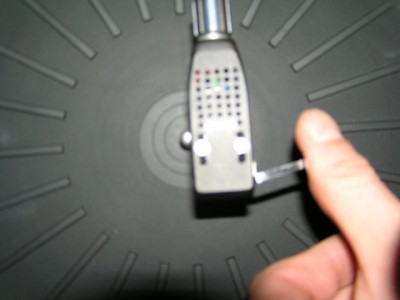

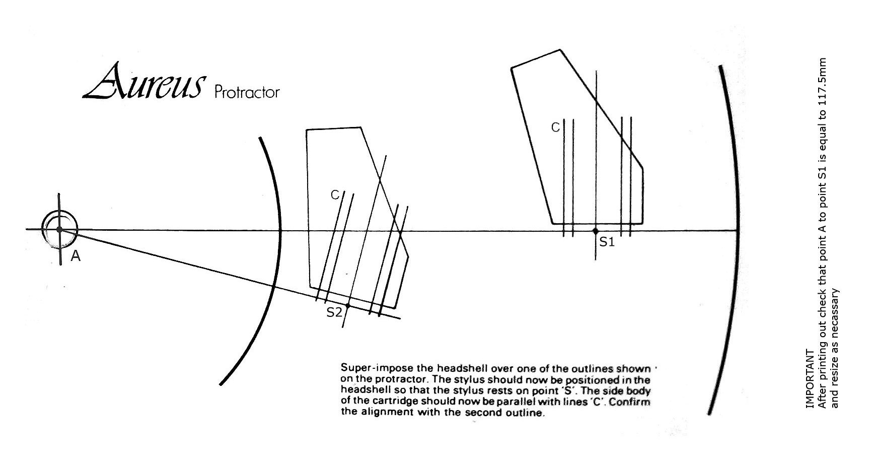

Próbuję sprawdzić czy wkładka jest poprawnie ustawiona.

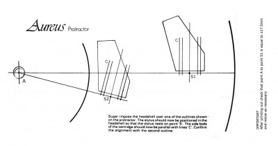

Korzystając z Aureus Protractor wszystko pasuje.

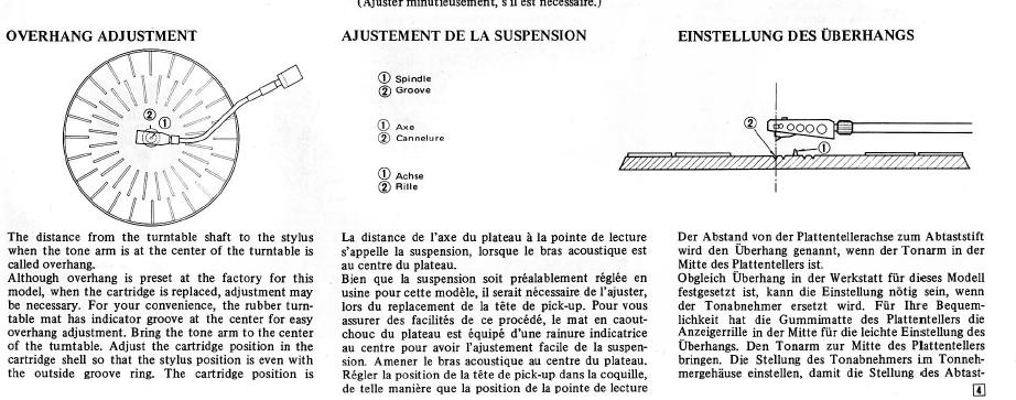

Wg instrukcji można to ustawić przy pomocy pierścieni na środku maty. Producent dla Akai podaje overhang 15mm.

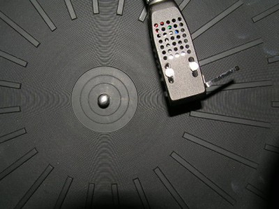

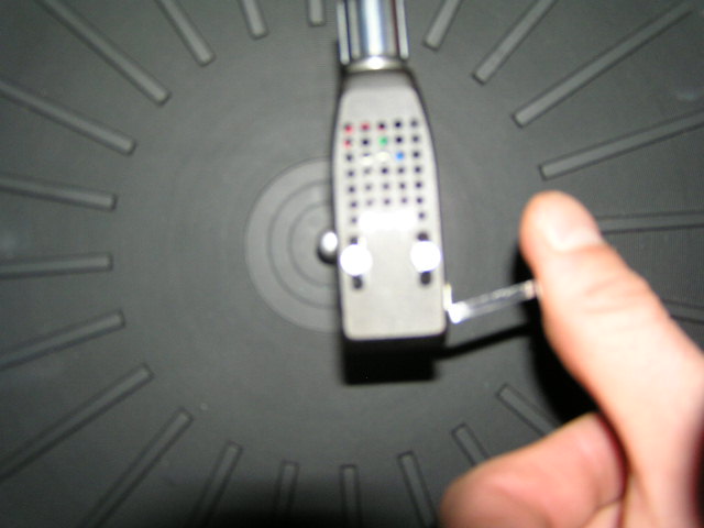

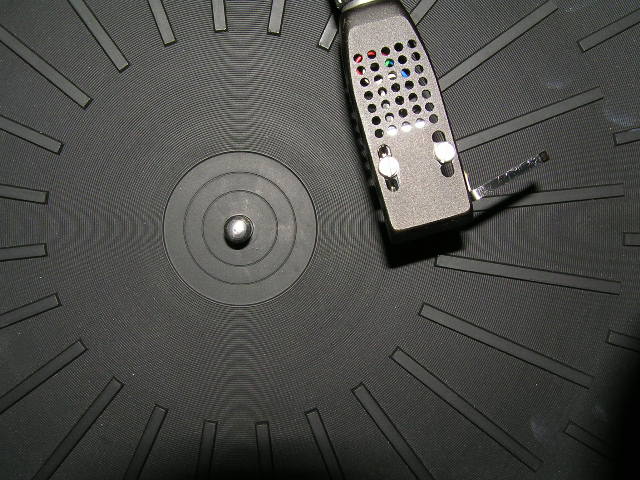

Mój problem polega na tym, że nie mogę przesunąć ramię dokładnie nad spindl tak jak na rysunku poniżej. Ramie stawia opór i brakuje z 1-2 cm
Czy tu też może być coś skopane?
Overhang AKAI AP-100

To trochę dziwne, że nie możesz przesunąć ramienia nad szpindel. Tak się dzieje przy zerowym antiskatingu?
Jeśli korzystasz z szablonu to nie musisz się o to martwić w kontekście ustawienia overhang.
Nie wiem jednak dlaczego korzystasz z szablonu Aureus, który jest dobry praktycznie tylko dla ramienia Helius Aureus.
http://www.winyl.net/viewtopic.php?f=12&t=1032

Pomyliłem ten szablon,wkleiłem zły. Użyłem tego pierwszego, który podałeś w wątku o ustawieniach wkładki (protractor4d.pdf)- ten gdzie nie trzeba obracać talerza
Tu chyba też ktoś miał podobną sytuację z ramieniem w Akai
http://www.polkaudio.com/forums/archive ... 84208.html
Antiskatig obojętnie jaka wartość jest to samo.Wojtek pisze:Tak się dzieje przy zerowym antiskatingu?

Chyba już wiem o co chodzi. Mechanizm auto-stopu Tobie przeszkadza Na szczęście idzie go tymczasowo wyłączyć, co też jest opisane w instrukcji, konkretnie na początku sekcji "stylus pressure adjustment".
W skrócie: przy wpiętym do prądu gramofonie, jedną ręką przenosisz i trzymasz ramię nad talerzem (co by się obracał), bez użycia windy, a drugą ręką wciskasz dźwigienkę "start/cut" na parę sekund (w wyniku czego uruchamiasz auto-stop) i czekasz (cały czas trzymając ramię), aż winda opadnie. Wtedy już nie powinieneś napotykać oporu na środku talerza.
Spróbuj
A jak nie tym sposobem to masz jeszcze szablon. Tylko że przy przejściu między punktami na szablonie trzeba akurat nieco obrócić talerz.
Spróbuj

Niestety, wykonywanie kroków zgodnie z instrukcją nadal nie powoduje, iż ramie można przesunąć nad szpindel. Trzymając ramię nad talerzem (przy opuszczonej windzie) nie jestem w stanie przenieść ramienia na środek - w pewnym momencie załącza się auto-return i ramie próbuje wrócić na swoje miejsce. Kiedy w międzyczasie wyłączę gramofon z prądu, nadal występuje opór 1-2 cm przed szpindlem.

Przetłumaczyłem opis z instrukcji gramofonu. Inżynierowie raczej by nie kłamali
Tak więc w tej kwestii nie mogę nic poradzić. Prawdopodobnie coś źle robisz.
Nie wiemy czy Filipowi się udało, bo nie pochwalił się.
Tak czy siak, jeśli nie metodą producenta to można też skorzystać z szablonu, o czym też wspomniałem już wcześniej.
