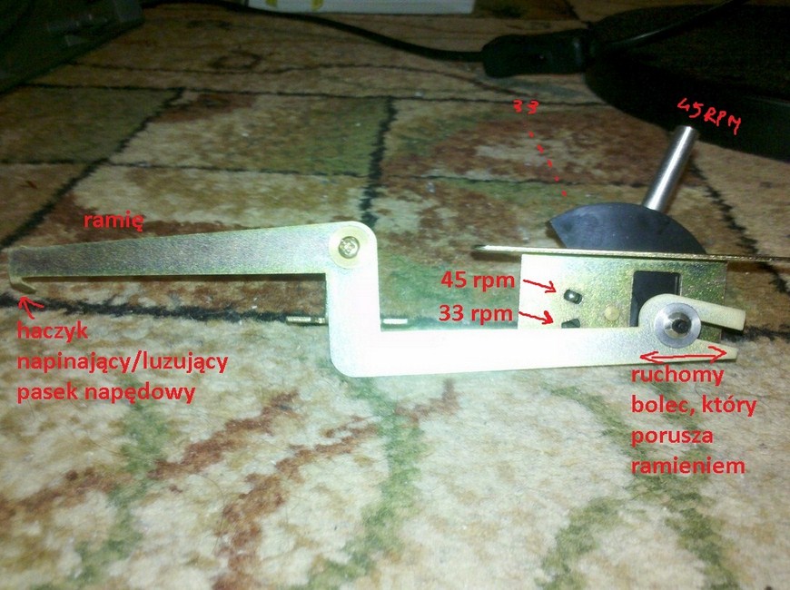

Rozkręciłem tę drewnianą skrzynkę. Przełącznik w tym gramofonie jest całkowicie mechaniczny (sic!). Mechanizm polega na tym, że są 2 dziurki a przełącznik zakończony jest kulką która "wpada" w jedną z nich. Ten przełącznik w ogóle nie jest połączony z silniczkiem.

Silniczek napędza bolec, który wyżej ma mniejszą średnicę ( 33 rpm ), a niżej ma większą średnicę ( 45 rpm ). Ta przekładnia przesuwa pasek z tej cieńszej części bolca na grubszą - bolec obraca się ze stałą prędkością. Więc problem polega chyba na tym, że przekładnia nie przesuwa paska wystarczająco nisko ( aby pasek znajdował się na tej części bolca o większej średnicy ). Nie mam pojęcia jak to się mogło popsuć bo ten mechanizm jest nieregulowalny, a przynajmniej nie znalazłem możliwości obniżenia tych "widełek" które przesuwają pasek po powierzchni kręcącego się bolca napędowego. Any ideas?

Mówiąc bolec, miałem na myśli wałek napędowy silniczka ( który na górze jest cieńszy - 33 rpm, a na dole grubszy - 45 rpm ).Wojtek pisze:Czyli jednak przełącznik jest połączony z silnikiem? Czy chodzi Ci o to że przełącznik mechanicznie zmienia położenie bolca?emptynote pisze:Silniczek napędza bolec
Po dociśnięciu przełącznika, widełki przekładni przesuwają pasek całkowicie na tą grubszą część wałka napędowego i gra 45 RPM. Wygląda na to, że jakby dało się obniżyć o te kilka mm widełki przekładni to by było wszystko w porządku, ale niemożliwe żeby te widełki same się podniosły, a jak mówiłem nie da się tego regulować w tym gramofonie. Problem na 100% leży tutaj. Pasek nie chce przeskoczyć na tą część wałka silniczka o większej średnicy - dociskając przełącznik w kierunku 45 rpm widełki obniżają się o kilka mm co skutkuje tym, że pasek wskakuje tam gdzie powinien. Jeżeli działało wszystko wcześniej, to co takiego mogło się stać z paskiem że przestało? Gdyby dało się naoliwić ten bolec to podejrzewam, że mechanizm by działał ok, ale wtedy chyba pasek będzie się ślizgał na silniczku.kreator pisze: włacz gramofon na 33 obrotach, przełącz na 45 i przesuń ramię spowrotem do spoczynku. nie kręcąc talerzem ściągnij mate i zerknij na oś silniczka gdzie jest pasek.

pewnie,ze bedzie się ślizgał...
nie chodzi o to,zeby do końca na siłe dociskać przełącznik. bo tak mozesz tylko coś wygiąć... po lekkim przesunięciu na 45 obroty ma tam wskoczyc.
kiedy pasek przeskakuje z małej osi na dużą poprostu się ściera, bo jak widzisz na osi silniczka chyba jest przeskok a nie łągodne zejście.
ściągnij pasek i oglądnij go jest mięki i wytarty.
kup nowy pasek - bedzie jak wcześniej.

w dualach też tak jest. kto ma ten wie... pod talerzem jest regulacja tej łapki. biały plastik który wchodzi w czarny ze śrubką. kiedy pasek jest wytarty można podregulowac lekko, ale pasek i tak się wytrze. przy zakupie nowego. wchodzi na 45 obroty za pierwszym razem jakbyś nie wyregulował tej łapki...
