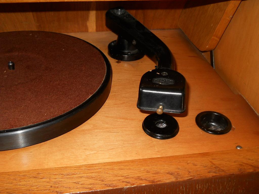

Niestety, temat poznańskiego przemysłu płytowo-gramofonowego nie jest powszechnie znany, to chyba z powodu jego szybkiej centralizacji, jeszcze przed "unitrą".eenneell pisze:A coś więcej?
Mało wiadomo o "Mewie", ja znalazłem tylko że działało to od 1945 do 1950. Oprócz masteringu (z wykorzystaniem magnetofonu!) i produkcji płyt pod labelami Mewa i Melodje, były też ramiona "Mewa" z głowicą MI. Nie wiem czy produkowano całe gramofony czy jedynie głowice do zabudowy pod gramofon mechaniczny, ale ramiona pojawiają się od czasu do czasu na popularnym portalu aukcyjnym. W 1950 fabrykę zagarnęło państwo, magnetofon poszedł do "Muzy", identyczne ramiona, razem z resztą gramofonu, były produkowane przez ZiSPO, czyli u Cegielskiego. Oczywiście były to toporne krajalnice, na jednorazowe igły. O dziwo, gramofony ZiSPO z tego okresu mają już 3 prędkości obrotowe, czyli przewidziano odtwarzanie tymi ramionami płyt mikro! Wygląda to tak: W bliżej nieokreślonym czasie, w latach 50., nie wiem na jakich zasadach, w Poznaniu zorganizował się oddział Muzy, być może w celu tłoczenia płyt w znacjonalizowanej fabryce Wejmana. Później PZPM "Muza" były znane zwłaszcza z produkcji instrumentów i przystawek elektrycznych do instrumentów, ale pod marką "Muza" produkowano także gramofony i wkładki gramofonowe, magnetyczne i krystaliczne. Produkcja modelu "Rytm", w zabudowie walizkowej lub chlebakowej, odbywała się zarówno w ZiSPO, jak i w Muzie. Tu też brak mi rozeznania, czy odbywało się to w tym samym czasie, czy linia produkcyjna przeszła z jednego kąta miasta w drugi, czy po prostu w pewnym momencie zmieniono znaczek. Być może nastąpiło to w 1956/57, kiedy ZiSPO stały się na powrót HCP

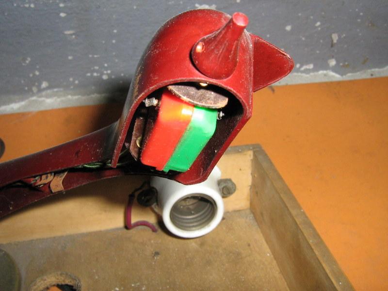

"Rytm" miał zabudowywane przynajmniej 3 ramiona. Łódzkie, pochodzące z gramofonu GE-56, Muzowe z dwuigłową, obracaną wkładką magnetyczną i post-zispowe z odejmowaną głowicą.
Ramię Muzowe, polski "turn-over": Głowica post-ZiSPO, niestety lepszego zdjęcia nie mam:
