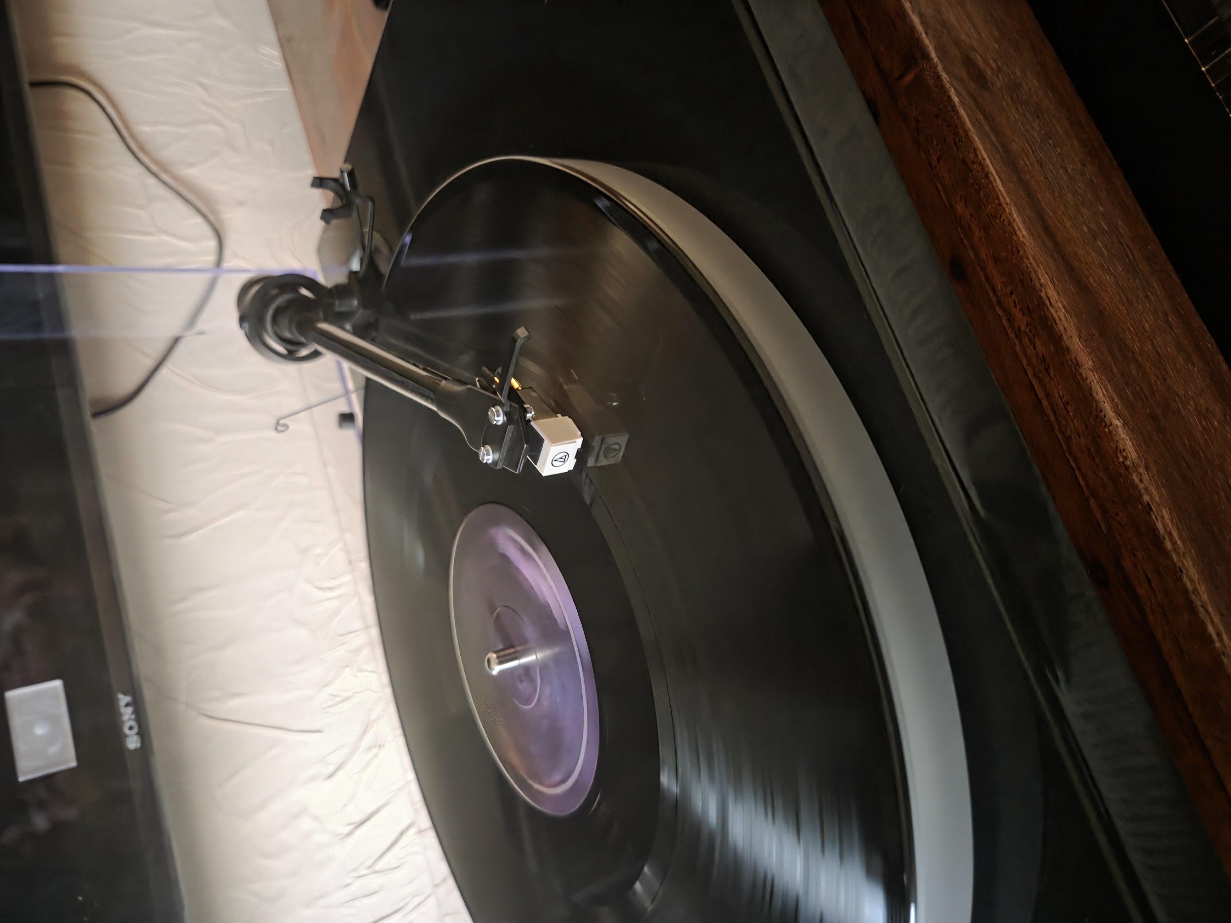

Witam wszystkich serdecznie.
Postanowiłem w końcu kupić swój pierwszy gramofon.
Wybór padł na pro-ject 1-xpression III. (Kupiłem używanego za śmieszne pieniądze)
1 problem- strasznie cicho gra w porównaniu do np. cd (wszystko podpięte prawidłowo) na wzmacniaczu przy godzinie 12 z cd mam trzęsienie ziemi, a tu na gramofonie jest o połowę ciszej.
2- sprawa to dźwięk. Nie jest otwarty, mam wrażenie jakbym słuchał małego tranzystorowego radyjka z nałożonym na niego kocem...
Sprzedający twierdzi, że u niego grał ok...
Wkładkę jaką gramofon posiada to jakaś tandeta audio technica biała. A przedwzmacniacz gramofonowy to jakiś chińczyk za 100zł tj. Douk Audio T14-EQ
Mój system: wzmacniacz electrocompaniet eci5
Kolumny audio physic tempo 6
Cd jakiś stary krell na xlr
Co prawda mam tylko jedną płytę vinylową, na której to sprawdzałem tj. "Tool "fear inoculum". Ale jest nowa, więc to raczej nie jej wina.
Prosiłbym również o pomoc w doborze porządnego przedwzmacniacza phono i wkładki. (Cena po 1000zł)
Muzyka metal, rock, jazz. Elektroniczną.
Z góry dzięki za pomoc

Gałka głośności w tym pre reguluje tylko słuchawki czy też line out?
To że gramofon gra ciszej to normalne. O ile jesteś na wzmacniaczu tak to zrobić że masz zadawalający poziom głośności nawet na 90% wychylenia gałki to jest ok a nawet lepiej że tak właśnie. Gałka we wzmacniaczu nie pogłaśnia tylko tak naprawdę ścisza (pod kątem zasady działania). Także nie ma sensu na pre wzmacniać za dużo żeby potem na wzmacniaczu to ściszać. A jak to nie wystarcza to potrzebujesz pre o większym wzmocnieniu.

Zbadaj jaką masz wkładkę.
Objaw jakbyś wkładkę MC podłączył pod preamp MM.
Zgodnie z instrukcją tutaj https://drive.google.com/file/d/1eplThQ ... Bun-6/view gdzieś powinieneś mieć switche przełączające pomiędzy MM / MC.
Wpierw ścisz wzmacniacz, przełącz w tryb MC, a potem ostrożnie odkręcaj wzmacniacz. Jak będzie dobrze, to znaczy że to jakimś cudem wkładka MC.
Nie obawiaj się, jeśli to jednak wkładka MM, to podłączenie pod pre MC nic nie zniszczy. O ile ostrożnie będziesz pogłaśniać na integrze.

Chociaż poczekaj... Czytam tą instrukcję i widzę,, że "Output level = 0,6 V". W standardzie na wyjściu liniowym RCA powinno być około 2V. Dlatego gra cicho. Nic nie poradzisz.

Wkładkę najlepiej sfotografuj i wrzuć tu.
A jeżeli to o połowe ciszej to raczej nie problem mm/mc. Chyba że ta "połowa" to znaczy ledwo słychać.

Gałka w pre to też line out (jest na full).
To wkładka MM na bank, bo sprawdzałem przełączenie na pre na MC i było jeszcze gorzej, a do tego jakieś przestery...
Nie no może przesadziłem. Że jest o połowę ciszej... bardziej o 1/3, ale brakuje dynamiki, powietrza, i niskiego basu, a wyższy jest trochę rozlany. Może po prostu tak mają winyle

Czy masz możliwość gdzieś skądś wytrzasnąć na chwilę inny preamp gramofonowy?
Wg danych technicznych Twój Douk daje na wejście do integry sygnał o poziomie około 30% oczekiwanego. Dlatego cicho gra.

Przestery jak najbardziej i nie powinno być ciszej. Generalnie to nawet nie musi być bezpieczne.

No właśnie nie za bardzo mam skąd pożyczyć inny preamp. Ale faktycznie jak poziom wyjściowy ma 0.6V a powinno mieć 2v.
Jak wyżej muszę szukać inny preamp i wkładkę...
Co polecicie?
Co polecicie?

Jak pisałem, nie musisz i z winylem to jest normalne, ten temat tu na forum powraca jak bumerang. Głośniej nie koniecznie będzie tu znaczyło lepiej.

Ok, więc na razie pre zostawię w spokoju. Skupię się na wymianie samej wkładki..bo ta która jest wpięta to najtańsza z możliwych...
Ps. Nie będzie problemów z podpięciem innej wkładki do tego ramienia, czy trzeba coś jeszcze zmienić?

Winyle nie. Kiepskie pre za stówkę owszem, marne wkładki też. Moim zdaniem to słaby sygnał preampu, ale wkładka też marna i nie wiadomo czy 100% sprawna.
Może masz możliwość podłączenia tego preampu u kogoś ze znajomych?
Z drugiej strony aż tak tragicznie jak opisujesz być nie powinno.
W pewnym powtarzalnym sensie niska vol to typowy objaw dla sekcji MM wbudowanych w integry. Już jakikolwiek phonostage daje konkretne i wymierne efekty.

Jak, co i czym to mierzyłeś. Nie koniecznie powinno być 2v a nawet nie powinno.
Tak naprawdę nie znamy stanu wkładki ani czy jest poprawnie skalibrowana.
Generalnie z winylem błąd w jednym miejscu niweczy efekt końcowy. Także to może być pre i jednocześnie wcale nie musi.
Po jednej płycie też ciężko wyrokować bo są różne realizację.
