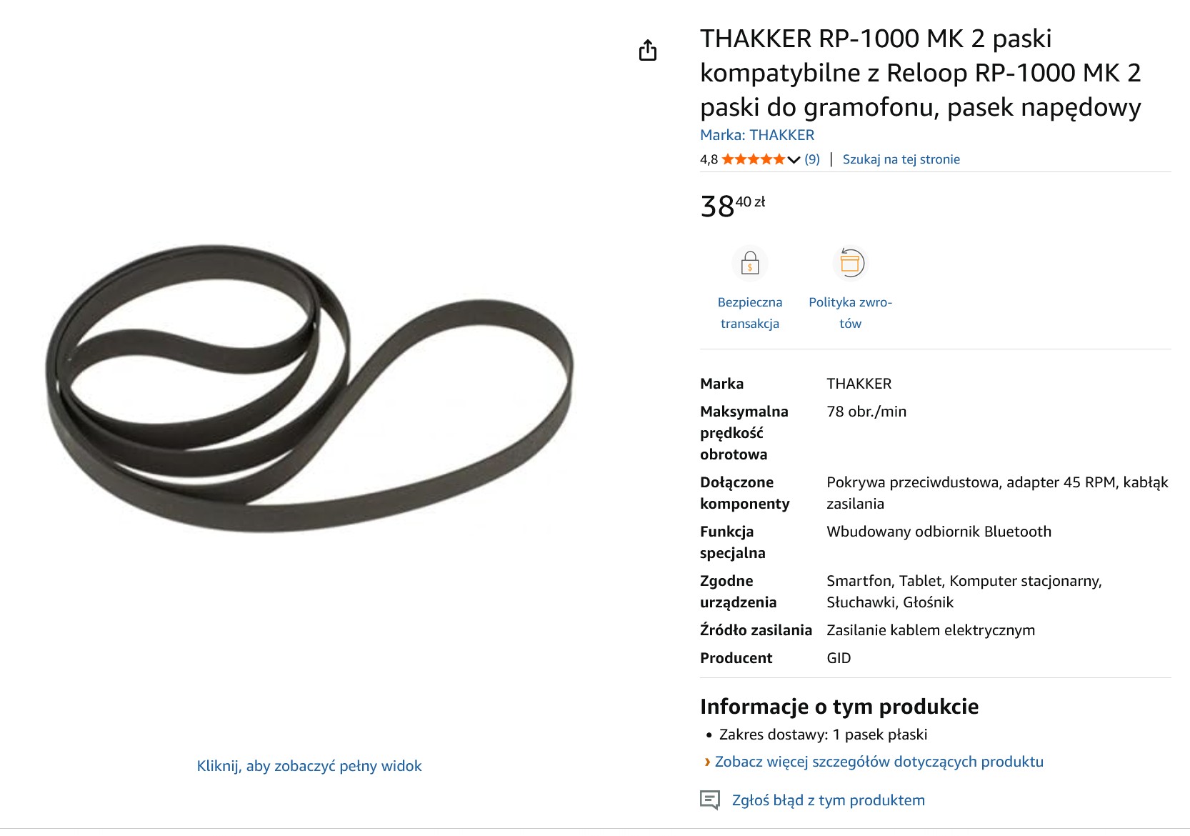

Hej, dziękuję za odpowiedzi.
Krzysztof_M pisze:
19 lis 2025, 12:54
38 zł to chyba akceptowalne?
https://www.amazon.pl/THAKKER-RP-1000-k ... B014M5VCXC
Zdecydowanie, dzięki. Nawiązywałem wcześniej do tego (https://www.dj-sklep.pl/akcesoria-i-cze ... ofonu.html) - jedyne co znalazłem w Polsce.

Tu tkwi problem, bo kompletnie nie widzę żeby to było ustandaryzowane, sam producent nie udostępnia żadnej specyfikacji, a długość, która mi wyszła z mierzenia kompletnie miała się nijak do tego co jest dostępne.

I teraz najważniejsze, wymieniłem i udało się zejść do 0.1% z czego jestem ekstremalnie zadowolony - dzięki za pomoc.

Wiesz, pasek w ramach eksploatacji potrafi się rozciągać. Dlatego właśnie z czasem trzeba go wymienić.
To albo już ktoś kiedyś wymienił i wsadził nie ten co trzeba ;) Chyba że masz te Reloopy od nowości.
