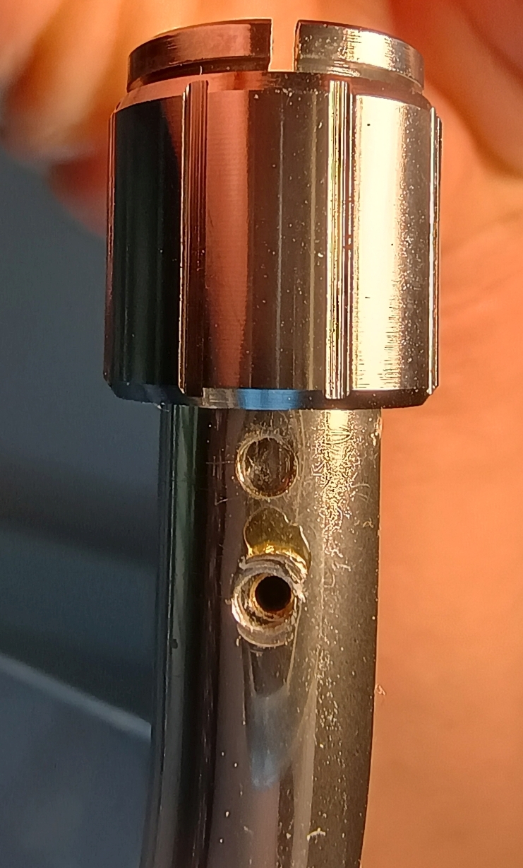

Mam problem z regulacją azymutu w gramofonie Toshiba SR 255.
Headshell jest pochylony w kierunku do środka płyty jak na zdjęciu.
Odkręciłem śrubkę mocującą gniazdo za headshellem ale mimo to nie mogę obrócić gniazda żeby to zniwelować.
Zrobiłem zdjęcie od dołu ramienia, są tam dwa otwory, ale tylko w jednym była śruba i gwint.
Nie chciałem nic robić na siłe bo najczęściej jest po tym jeszcze większy problem :D.
Macie może jakieś pomysły co może być przyczyną.

Zawsze tak bylo czy ostatnio sie pochylil headshell? Te otwory nie wygladaja na fabryczne, przynajmniej jeden z nich.

Wiesz ja go mam od 2 dni dopiero i tak było od początku.

Nie wiem też od czego jest taki wylew złoty jakiś przy tym gwintowanym otworze.

Azymut gniazdem będzie można ustawić gdy rurka będzie poziomo, całość S w płaszczyźnie równoległej do talerza, tego musisz być pewny. Czasem wkładka albo koszyk jest za wysoko, czasem rurka przekręcona w mocowaniu przy zawiasach.
Żółty ślad to klej.
Może też być koszyk źle wykonany. Albo wada produkcyjna gramofonu i trzeba powiększyć otwór w rurce.

Sprawdzałem optycznie przykładając przymiar i rurka od pivotu do headshella była w płaszczyźnie raczej w poziomie, od tego zacząłem sprawdzanie tematu.
Potem chciałem wyregulować poprzez obrócenie samego gniazda headshella ale niestety pomimo całkowitego wykręcenia i wyjęcia tej śrubki nie dało się go obrócić. Czy coś takiego da się naprawić czy gramofon jest do zwrotu.Czy ktoś z Kolegów z forum w ramach serwisu gramofonu byłby stanie coś takiego naprawić. Powiem szczerze że spodobał mi się ten gramofon i nie chce się poddawać bez walki.

Trzeba było napisać to bym klawiatury nie strzępił.
Jeśli gramofon nie wymaga serwisu to może rozsądnie jeśli chodzi o koszty będzie kupić koszyk z regulacją azymutu.

Może ktoś w tym grzebał i wkleił zacisk heashella w rurkę?

No wlasnie tego sie boje ze jakis ,"fachowiec" wklel to gniazdo. Nie wiem czy mozna jeszce uratowac sytuacje czy tylko headshell z regulacja azymutu.

Obłoż może końcówkę wacikiem nasączonym rozpuszczalnikiem. Może puści.

Tak wygląda sytuacja przy mocowaniu koszyka.
A jak wygląda od strony mocowania rurki ramienia w zawieszeniu?
Nie ma tam jakiejś regulacji, by całą rurkę ramienia obrócić?

Co do rozpuszczalnika to nie wiem czy to nie zaszkodzi tym kabelkom z wkladki do gramofonu .
