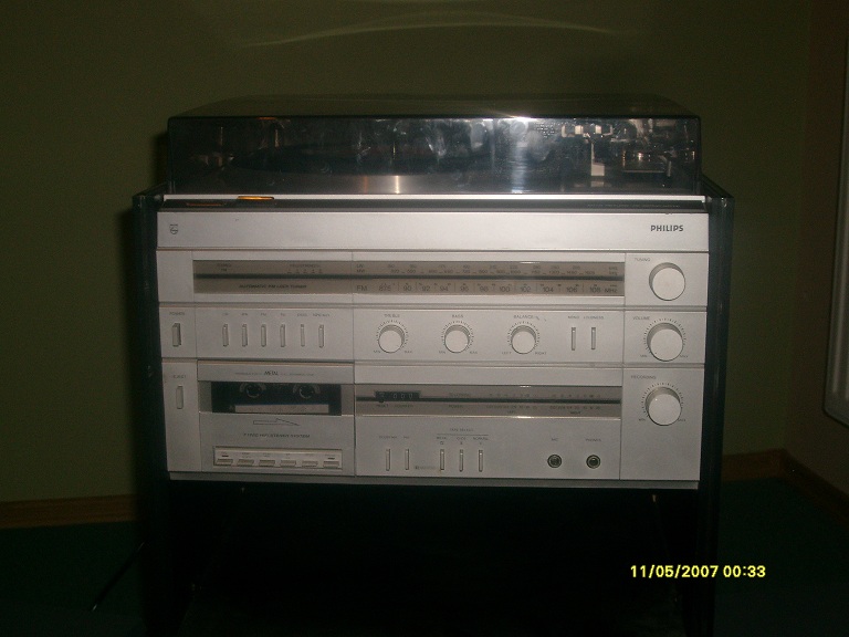

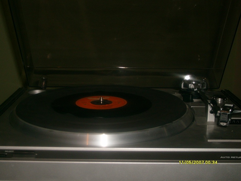

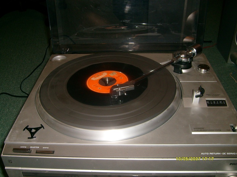

Witam nabyłem ostatnio sprzęt o takiej nazwie jak w tytule, nie wiedziałem gdzie dodać temat więc dodaje tu. Sprawa wygląda następująco - nigdzie w internecie nie mogłem znaleźć informacji na temat tego sprzętu zakupiłem go okazjonalnie za 40 zł jednak gramofon nie działa i zastanawiam się gdzie może być problem, czy taki sprzęt ruszy bez igły ? (może dla was to głupie pytanie ale wybaczcie ) Gdy włączam gramofon powinien on zacząć się kręcić - przynajmniej tak myślę, a tutaj nie dzieje się nic we wkładce nie ma igły i tak ogólnie zastanawiam się czy warto inwestować w naprawę tego sprzętu czy sobie odpuścić i zainwestować w coś innego, prosiłbym o jakiekolwiek informacje na temat tego sprzętu jeżeli ktokolwiek je ma. Dodam że wzmacniacz i radio działają poprawnie. Poniżej zamieszczam fotki jeżeli byłby potrzebne. Mam nadzieję że się nie wygłupiłem z tymi pytaniami ale podkreślam jestem zupełnie zielony w tym temacie

Problem dotyczy gramofonu więc temat raczej nadaje się do działu gramofonowego niż do ogólnegomakafaka pisze:nie wiedziałem gdzie dodać temat więc dodaje tu
Co do nazwy to jest to raczej F-1720/62, chyba że "FP" oznacza cały zestaw, sam wzmacniacz albo jeszcze coś innego.
Gdzie ta nazwa widnieje?
Zgadza się, talerz powinien się kręcić, jeśli gramofon jest podłączony do sieci.makafaka pisze:i zastanawiam się gdzie może być problem, czy taki sprzęt ruszy bez igły ? (może dla was to głupie pytanie ale wybaczcie ) Gdy włączam gramofon powinien on zacząć się kręcić - przynajmniej tak myślę
Gramofon ten ma raczej napęd paskowy, a więc jest całkiem możliwe, że z paskiem jest coś nie tak.
Zdejmij matę z talerza, podnieś talerz i zobacz jak tam sprawy wyglądają.
Pasek może po prostu być pęknięty po latach (i trzeba będzie go wtedy wymienić) albo po prostu spadł
Igłę do tej wkładki kupisz tanio w sklepie Wamat. Znajdziesz na allegro.

dzięki za odpowiedź, co do zdjęć to data w aparacie jest przestawiona
a nazwa widnieje z tyłu na dole obudowy i z przodu na wejściu na kasety
