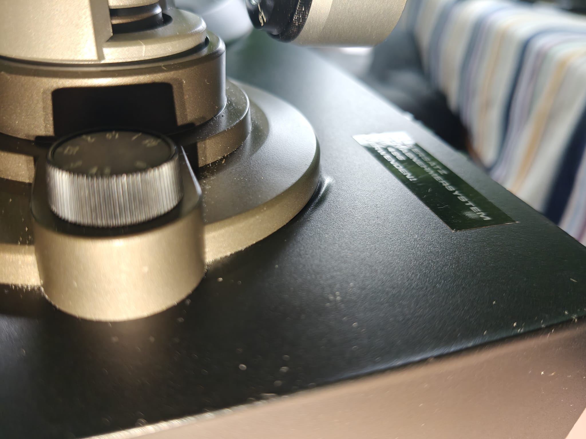

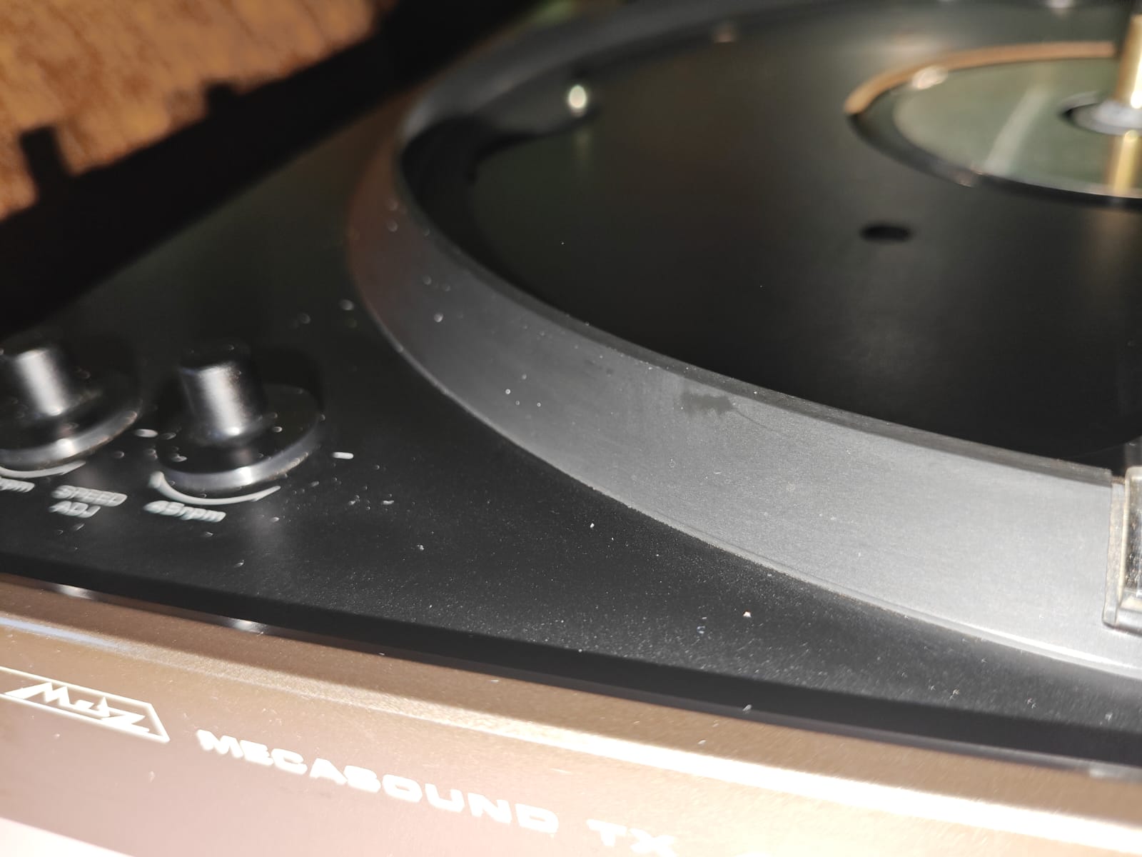

Hej Panowie i Panie , przyglądając się plincie zauważyłem coś takiego, jak bąble przy podstawie talerza . Macie jakieś pomycłay jak to przykleić ? Gramofon to Metz TX4963 . Okleina jest z tworzywa sztucznego

A możesz zdemontować napęd i zobaczyć co się dzieje dalej?

Opalarka i szpachelka

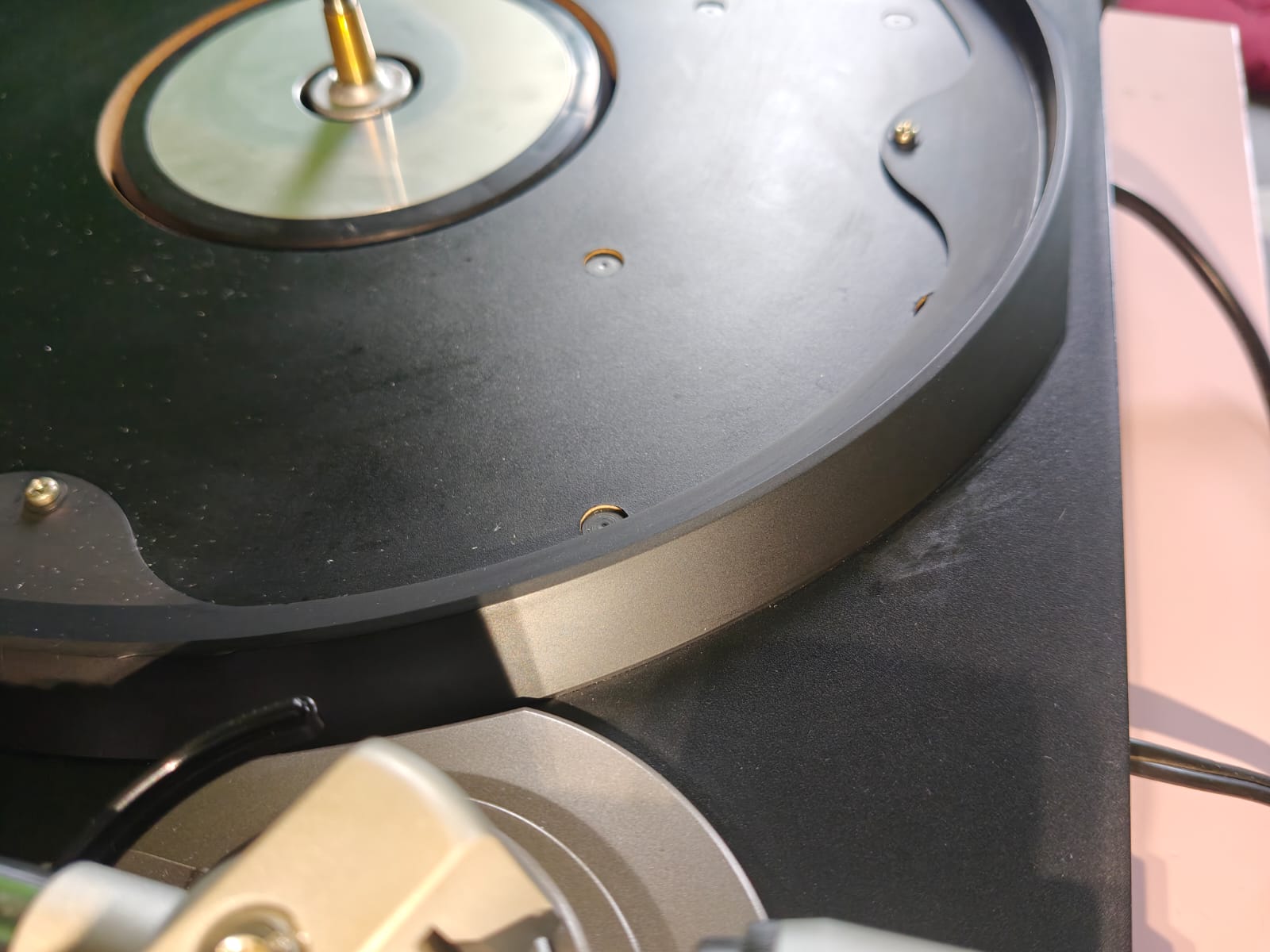

wygląda jak by się odkleiła okleina , ma pęcherzyk powietrza.
hm od środka, gdzieś tu jest przykręcony chyba od spodu ten pierścień wokół talerza no bo niby jak... na górze 4 śrubki odkręcę to i tak skurczybyk siedzi

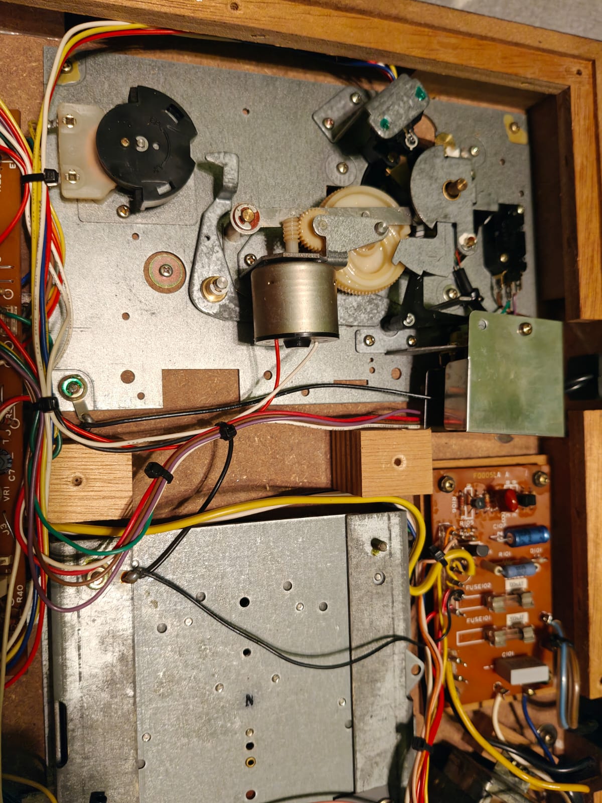

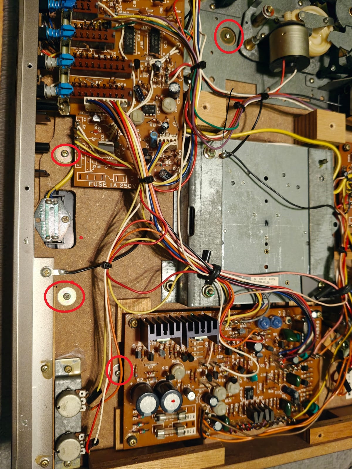

zastanawiam się czy te zaznaczone na czerwono śrubki to nie trzymają tej osłony talerza
obawiam się , że jeśli to są śruby od tej osłony to mogą być też pod tą płytką , co jest na dole zdjęcia obok dwóch potków. Hm nie ma łatwiejszego sposobu :D

Posty: 4630
Re: Plinta i bąble
Nie spróbujesz to się nie dowiesz :lol:

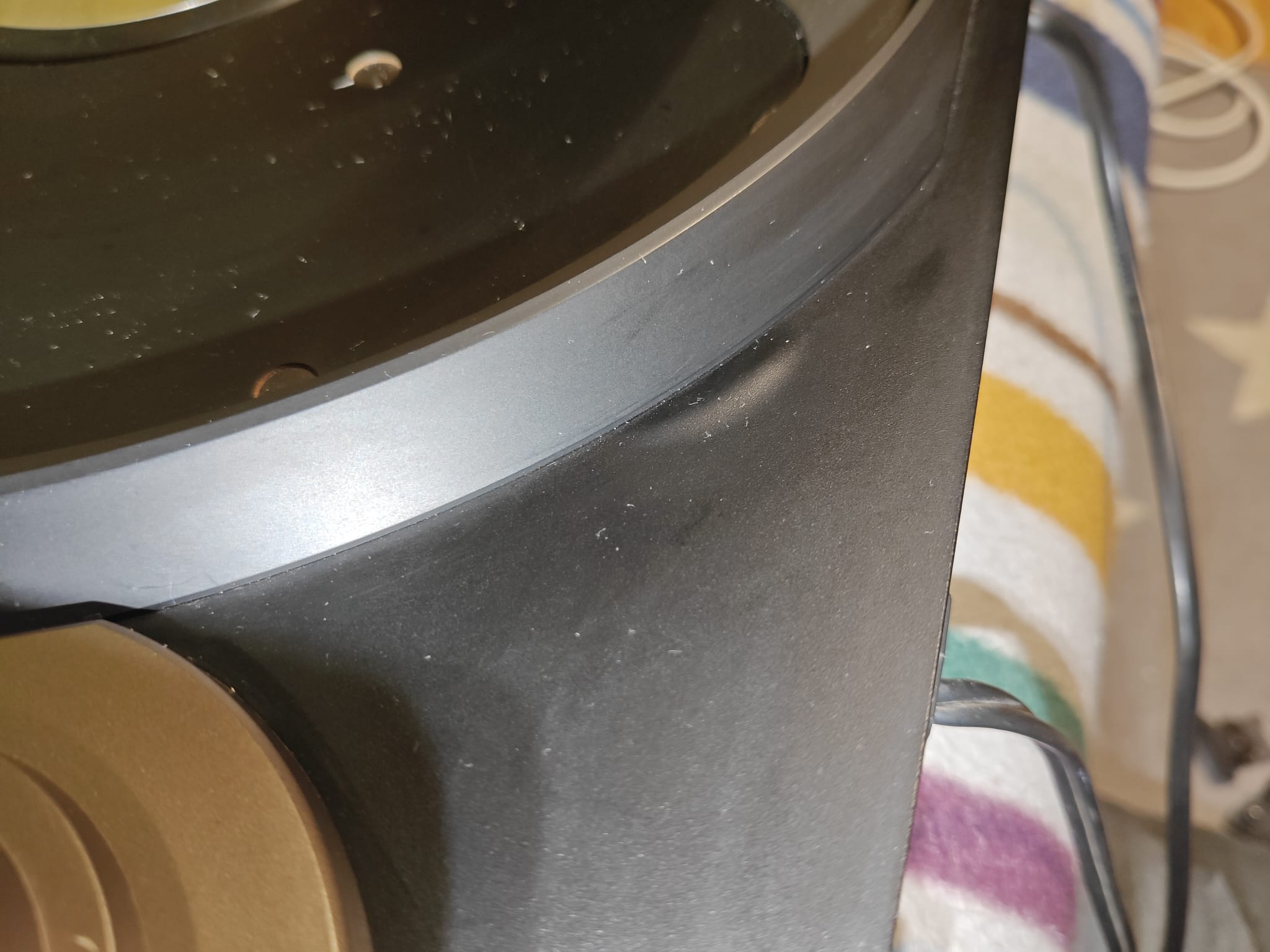

a suszarka nie bardziej bezpieczna?
Nie wiem czy da radę nagrzać okleinę na tyle żeby się zaczęła kurczyć czy tylko rozpuścisz klej pod okleiną i powiekszysz bąbla

Lepsze jest wrogiem dobrego, ileż razy ja się o tym przekonałem :?
Można by odkręcić obręcz i jakoś spróbować docisnąć okleinę ale z doświadczenia wiem, że to jest trudno klejące się. Zaczniesz grzać i przesadzisz zniszczysz fakturę i zrobisz plamy. Dociśniesz to się zmarszczy i będzie bardziej szpetne
To nie nowy sprzęt może mieć jakieś wady, jak to będzie ta główna w wyglądzie no to ja bym przeszedł nad tym do codzienności.

Właśnie zmierzałem do tego, że suszarka to zły pomysł, bo tak jak pisze Ukaniu, okleina się skurczy, faktura może się zniszczyć i będzie gorzej niż przed.
Ale wg mnie można to spróbować to naprawić.
Ale żeby to było nie niewidoczne to trzeba zdjąć napęd.

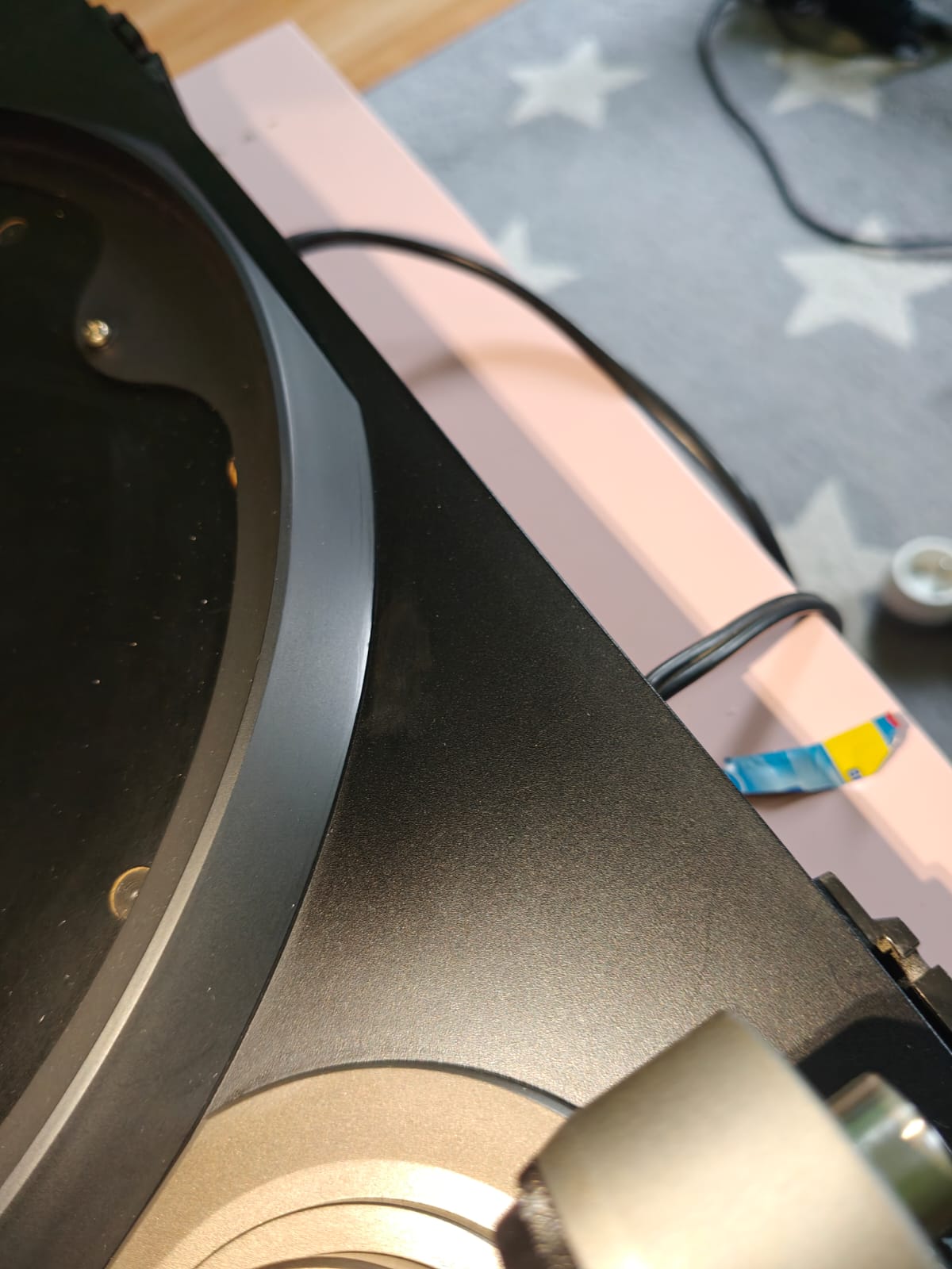

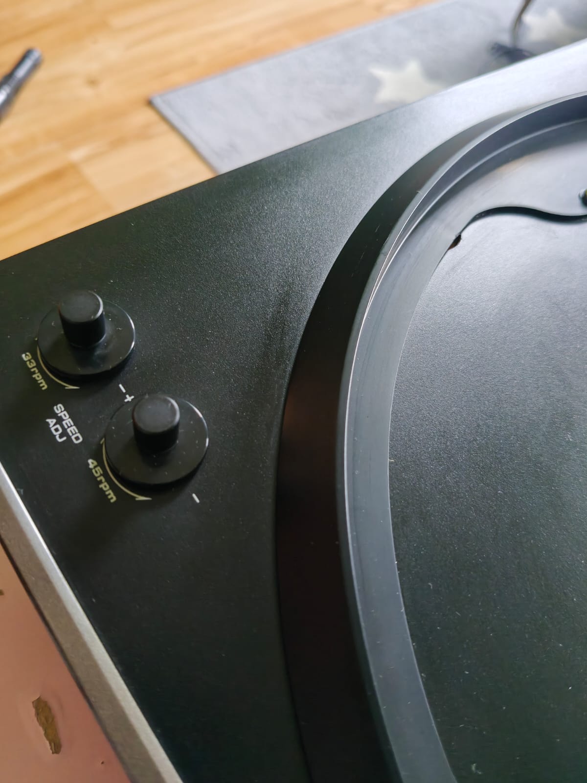

No dobra... nie wiem czy ok ale wyszło tak, został bąbel tylko przy ramieniu

A strzykawka z cienką igłą, np insulinowka i ścisk stolarski? Ten bąbel jest miękki w dotyku?

tak się robi z fornirem oczywiście, klej strzykawką dać, przycisnąć i śladu ni ma ;) , ale Andrzej napisał :
amrowek pisze:
16 sty 2025, 20:16
więc jeżeli da klej a on zareaguje to dupa, ewentualnie klej typu butapren ale czy będzie trzymał :think:
