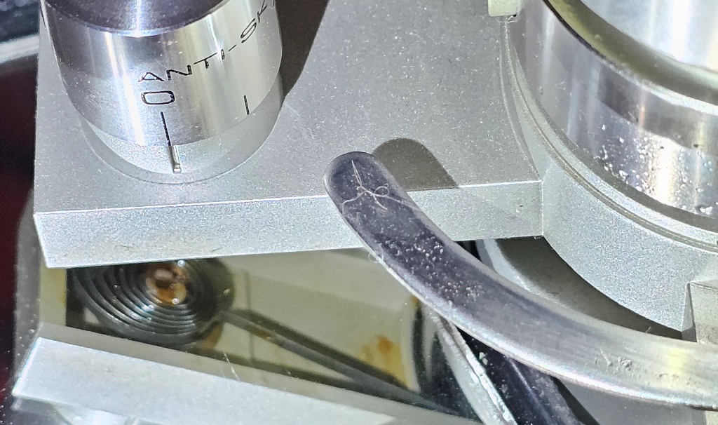

Witam.
Kupiłem sobie płyte do ustawiania antyskatingu i podczas sprawdzania okazało się ze mój gramofon nie reaguje wcale na pokrętło. Ramię jakbym nie ustawił to leci do srodka płyty. Czy ktoś wie jak to naprawic w tym modelu? Jestem w stanie samemu to zrobic bo obstawiam ze jest tam jakaś sprężynka.

dzięki, teraz widzę jak to działa. Nawet od tego Pana kupowałem ten gramofon jakies 5 lat temu. Dotknąłem pod spodem palcem i jest tam faktycznie sporo ciemnego smaru. Teraz tylko zastanawiam się czy dam radę to rozebrać, ale chyba nie. Znaleźć teraz serwis to chyba jak ze swiecą. Do pana Przemka to drugi koniec polski a w lubuskim chyba marne szanse na serwis.

OK, problem rozwiązany. Pan Przemek wszystko wytłumaczył co i jak. Spadła spreżynka z bolczyka. Lusterko , zakrzywiony malutki imbusik i 10 sekund roboty.
