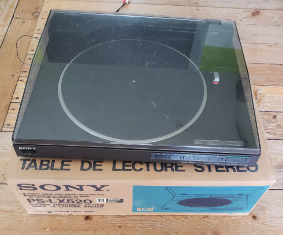

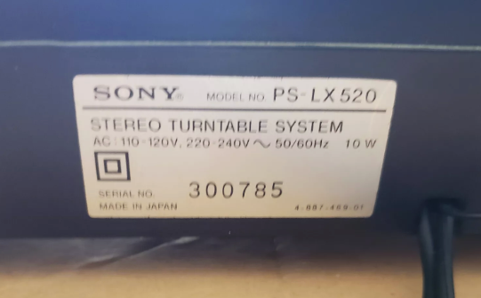

Cześć,

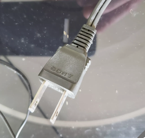

od jakiegoś czasu szukałem dla siebie następcy Sony PS 231 i niedawno udało mi się zdobyć Sony PS-LX 520 w stanie ogólnie nie wiadomo jakim :lol: . Problem jest tego typu iż tabliczka wkazuje na dualne zasialnie i nie wiem czy to nie wymaga jakiegoś przełączenia przełacznika w zasilaczu. I teraz pytanie czy bezpiecznie jest podłączyć to u nas przez przejściówkę do kontaktu na 220V? Wtyczka jak na załączonym zdjęciu. Czy macie do polecenia kogoś z okolic Warszawy żeby przeszedł przeglad/serwis?
Pozdrawiam :)

W środku jest przełącznik napięcia. Upewnij się w jakim jest położeniu zanim podłączysz 230V ...

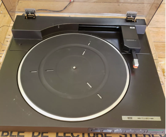

Racja, od spodu jest przełącznik. Podłączyłem do zestawu i niestety ramie nie reaguje. Talerz kręci się ale ramie stoi i ani drgnie. Ja się kompletnie na tym nie znam więc potrzebowałbym pomocy fachowca. Tak jak pisałem w pierwszym poście najlepiej kogoś z Warszawy i okolic kto pomógłby mi z gramofonem.

Intryguje mnie kwestia nieeuropejskiej wtyczki zasilania przy tak niskim modelu. Jakiś import niesprawdzonego śmiecia za grosze?

Zajrzyj "pod maskę", jeśli pasek pękł to już masz odpowiedź dlaczego ramię się nie porusza :morda:
