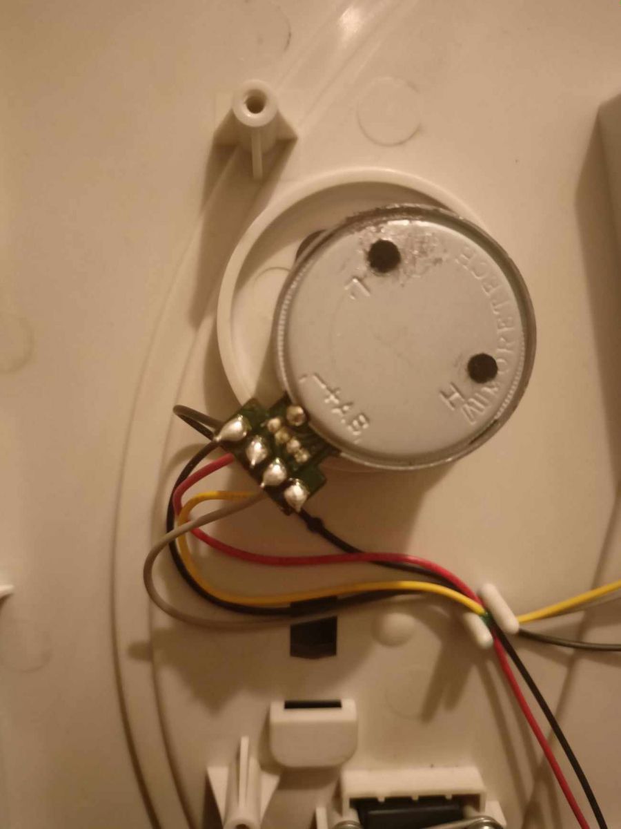

jak w temacie, pacjent to gramofon Denon DP-300F. Silnik Ccm09-120r2-9, który go napędzał, odmówił współpracy po nieudanej próbie regulacji obrotów.
Przy przemierzaniu zacisków wychodzi po 12,5V. Czy napięcia powinny być takie same na wszystkich zaciskach? Zdjęcie w załączniku.
Pozdrawiam!

Nowy silnik: https://north.pl/karta/00d9410012508-si ... -0117.html
Ogólnie szukaj w google pod hasłem Sankyo CCM09-120R2-9.
Najtaniej w czeskich sklepach (około 110 zł), ale wiem ile wyniesie wysyłka z Czech do PL.
https://www.aveshop.cz/motory-pro-kazet ... 51296.html

Ok, dzięki. Czyli rozumiem, że to kwestia silnika i wymiana powinna pomóc?
ŁDŁ
Posty: 639
Lokalizacja: Jaktorów
Re: Denon DP-300F: Silnik Ccm09-120r2-9 nie działa, czy napięcie 12,5V jest prawidłowe?
Post autor: ŁDŁ »
Jeśli na terminalach + i - jest napięcie to powinien wystartować. Do AB są dołączone styki przełącznika prędkości.
Obroty regulować należy nieprzewodzącym śrubokrętem.
