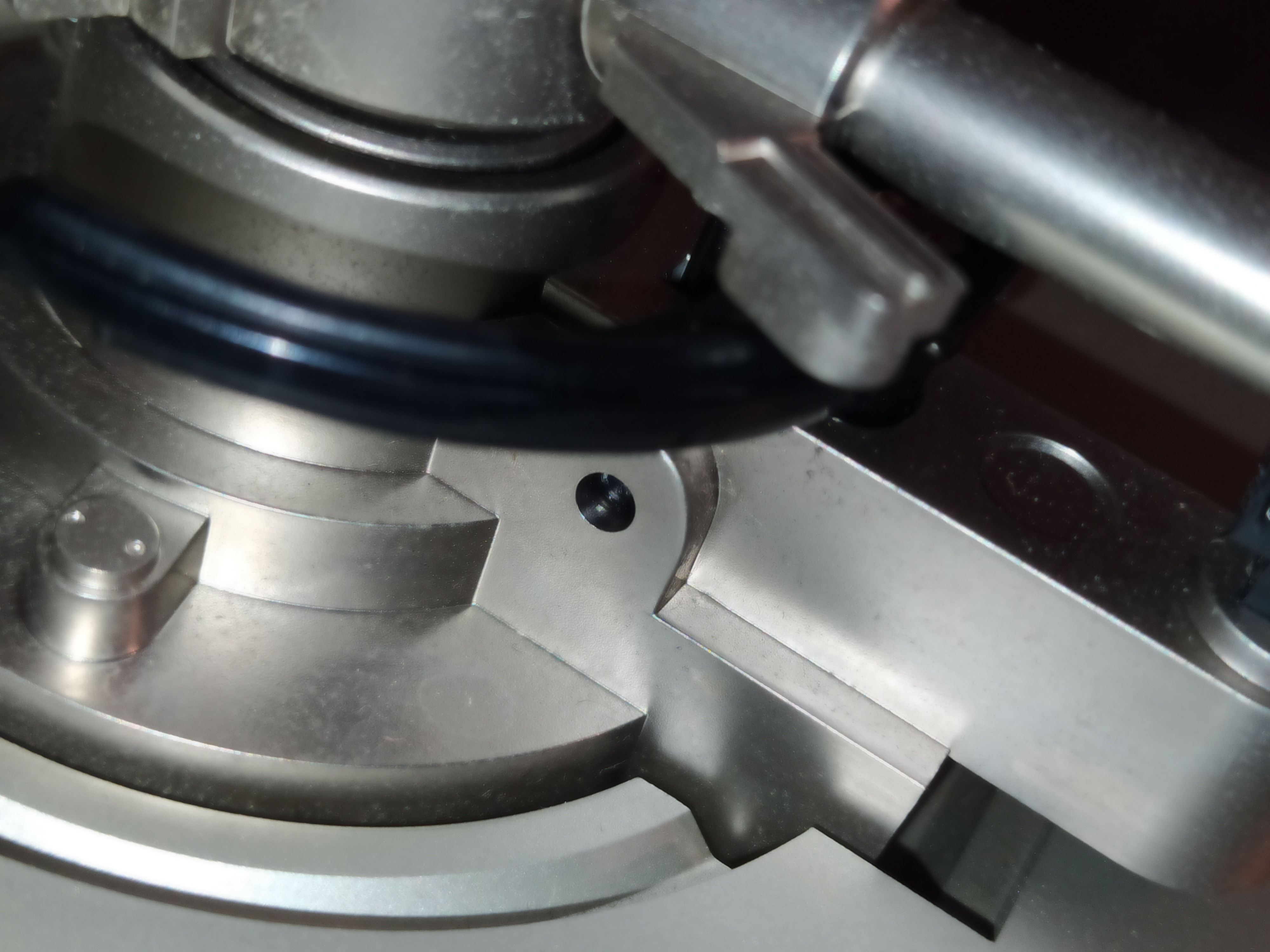

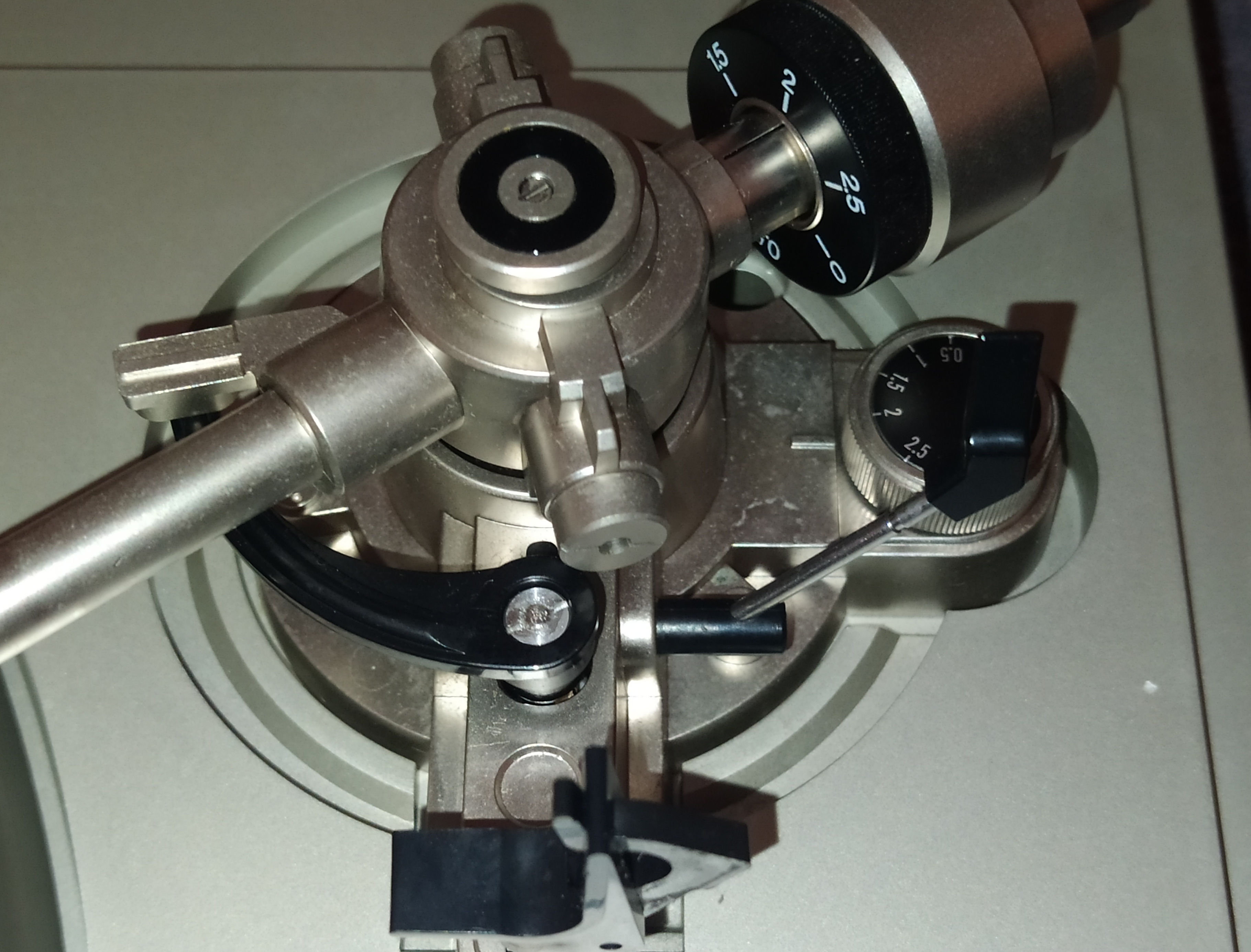

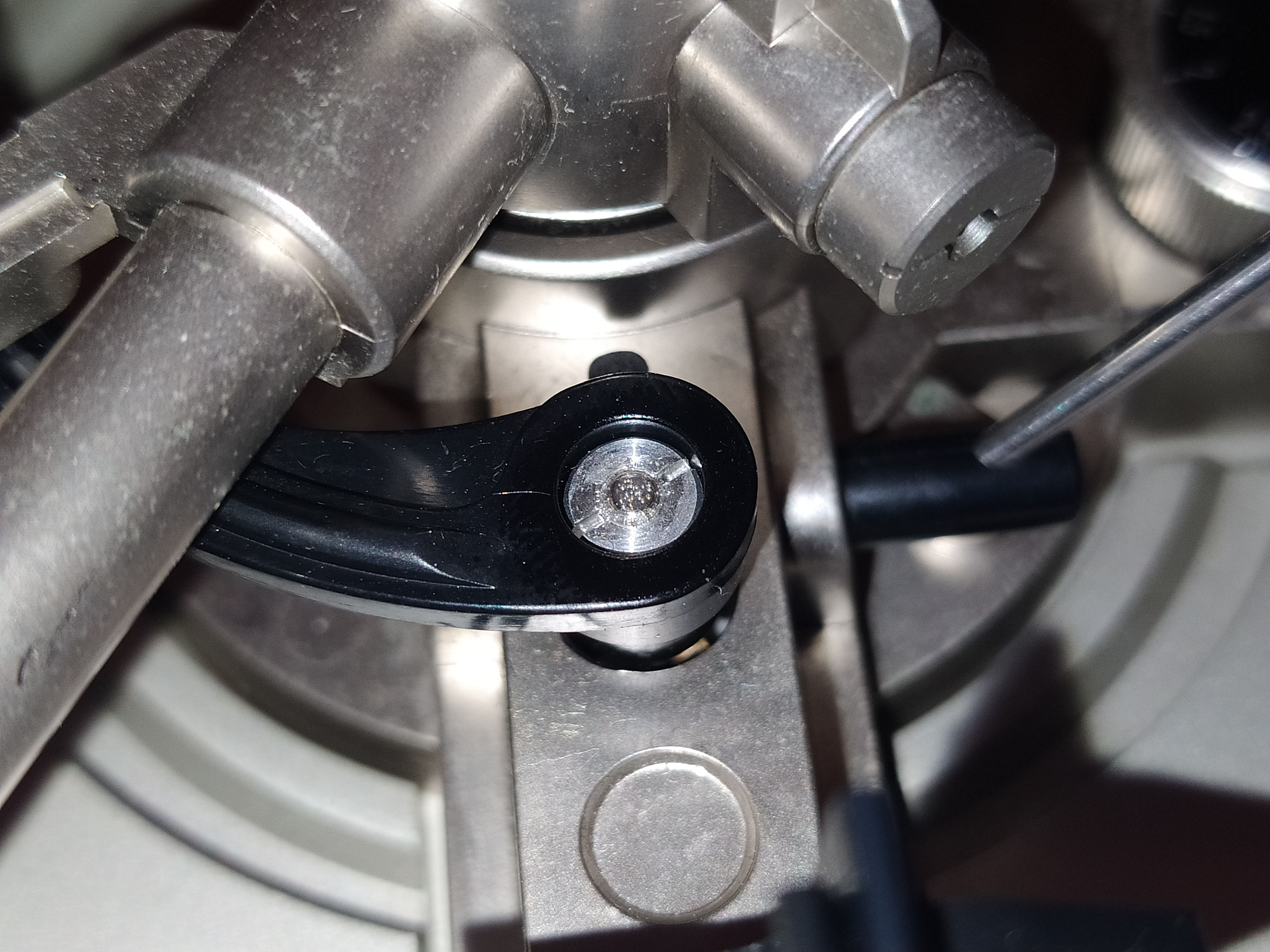

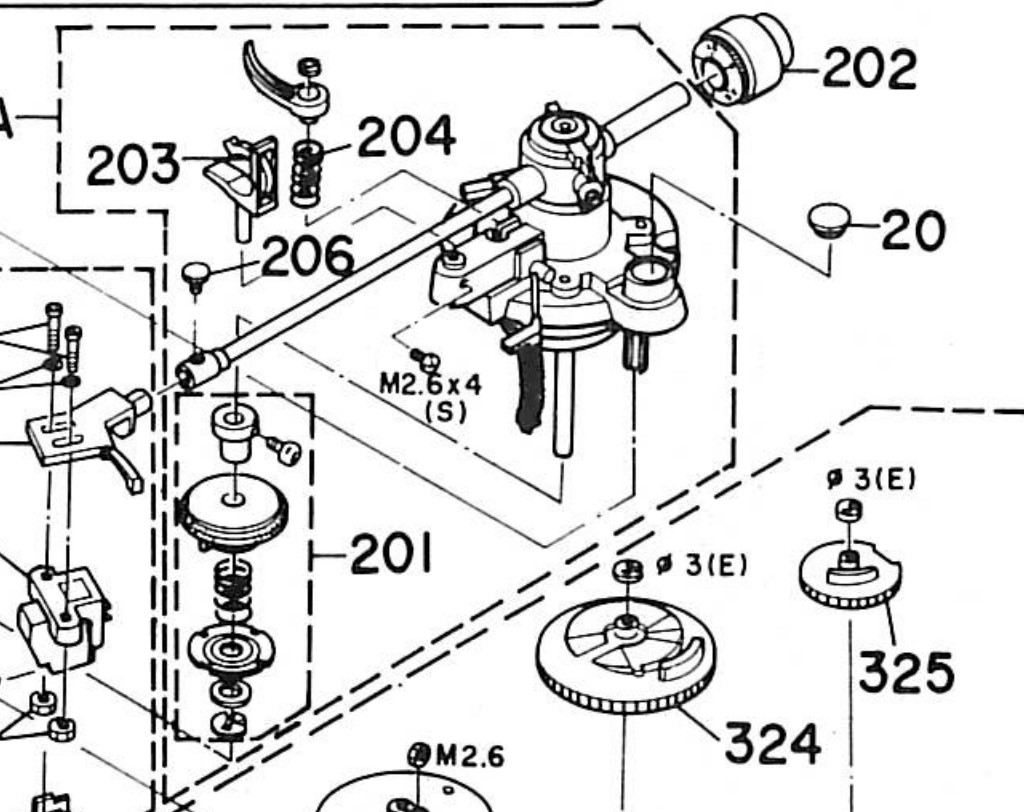

Witam, stałem się szczęśliwym posiadaczem Kenwooda kd-7x i chciałbym nasmarować w nim mechanizm windy. Niestety jako, że nie mam doświadczenia w rozbieraniu gramofonów a to jest pełny automat, więc od spodu ramienia mamy dosyć rozbudowany mechanizm to żeby nic nie uszkodzić postanowiłem dopytać na forum bardziej doświadczonych kolegów :) .
Czy wystarczy odkręcić nakrętkę (ta srebrna z nacięciami po bokach) przedstawioną na zdjęciu żeby można było śmiało przesmarować windę czy może konieczne jest rozbieranie całego automatu od spodu? Patrząc na zrzut z service manuala widzi mi się, że wystarczy ruszyć nakrętkę.
Posty: 45656
Re: Mini przegląd - Kenwood kd-7x
Przesmarowanie windy to też oczyszczenie jej ze starego smaru - bez rozebrania części elementów nie zrobisz tego.

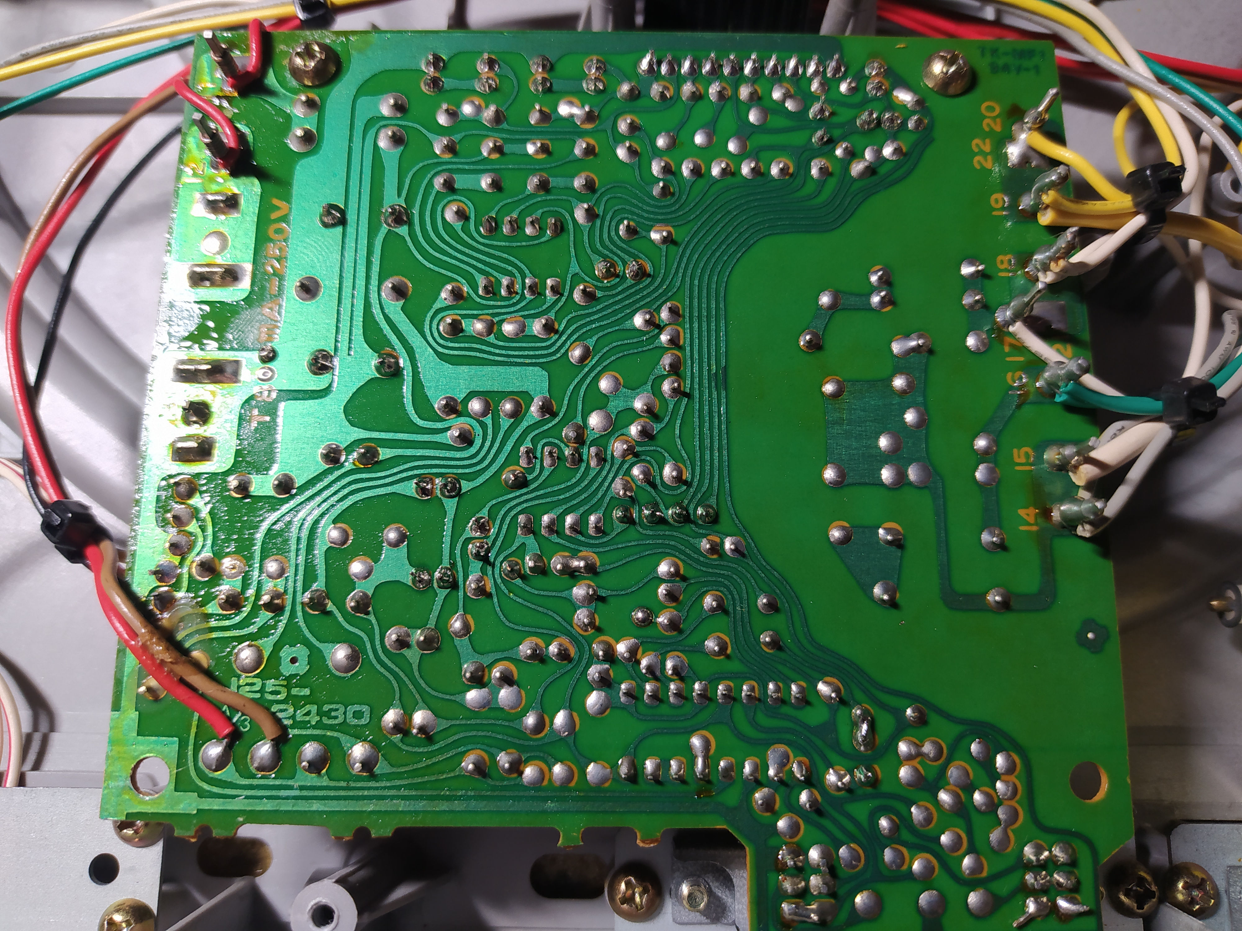

Ciąg dalszy mojej zabawy z gramofonem :D. Profilaktycznie i z nudy postanowiłem wymienić wszystkie kondensatory elektrolityczne (prawdopodobnie oryginalne miały z 40 lat :violin: ).
Zdjęcia po wymianie:

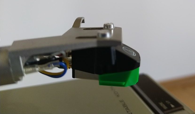

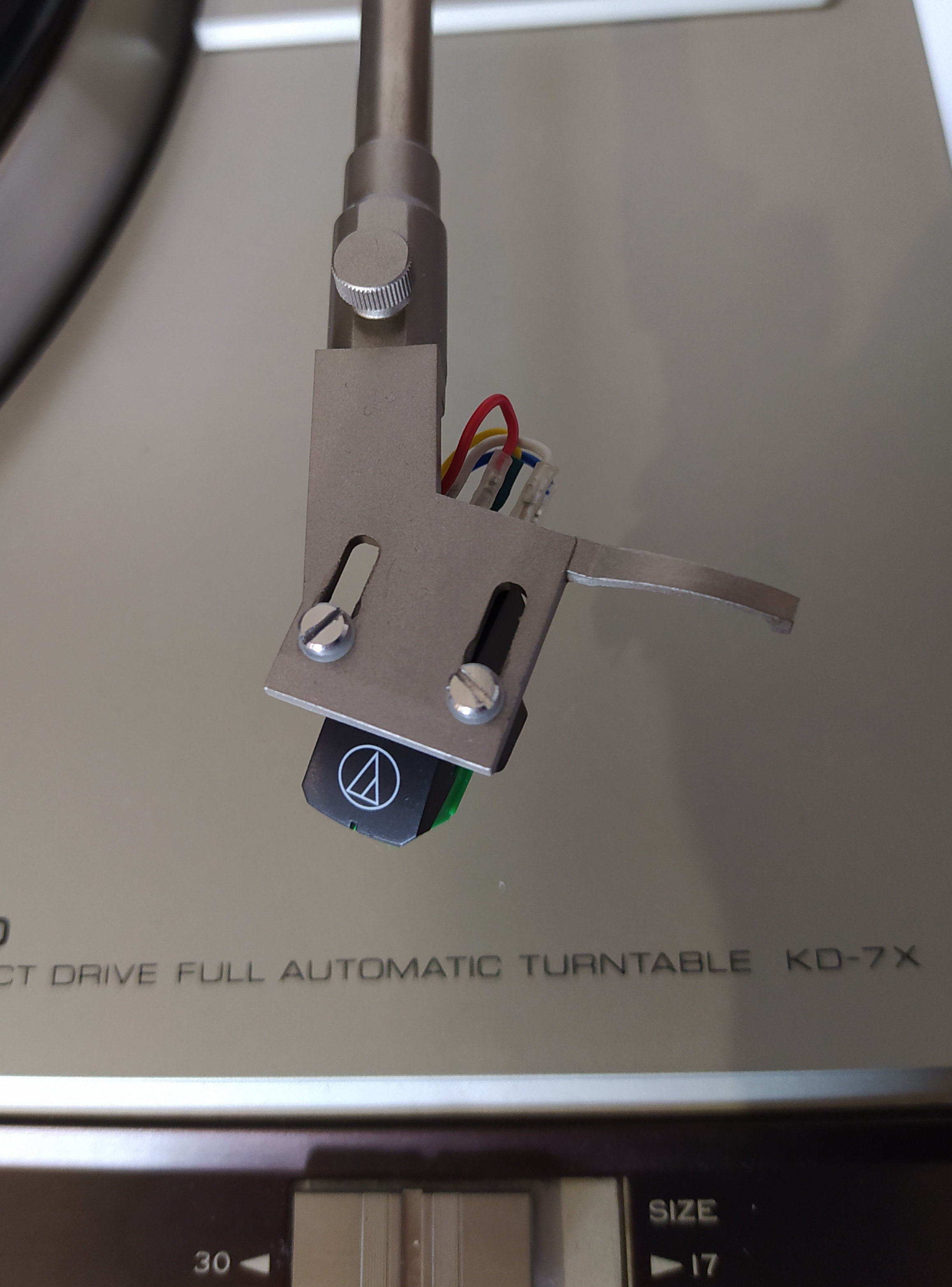

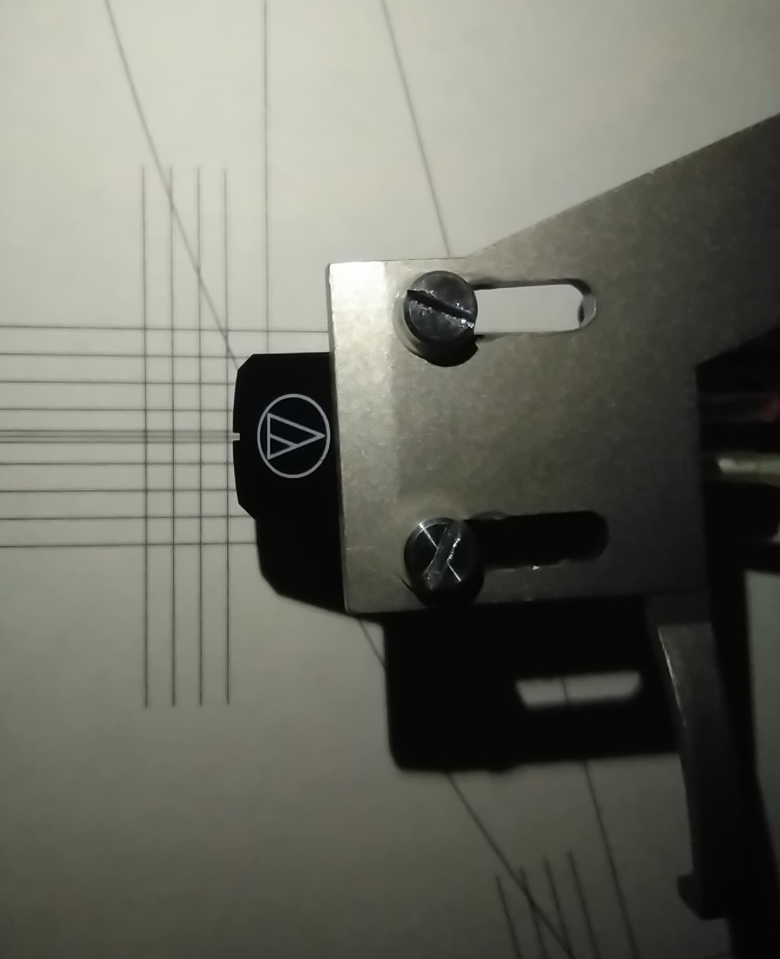

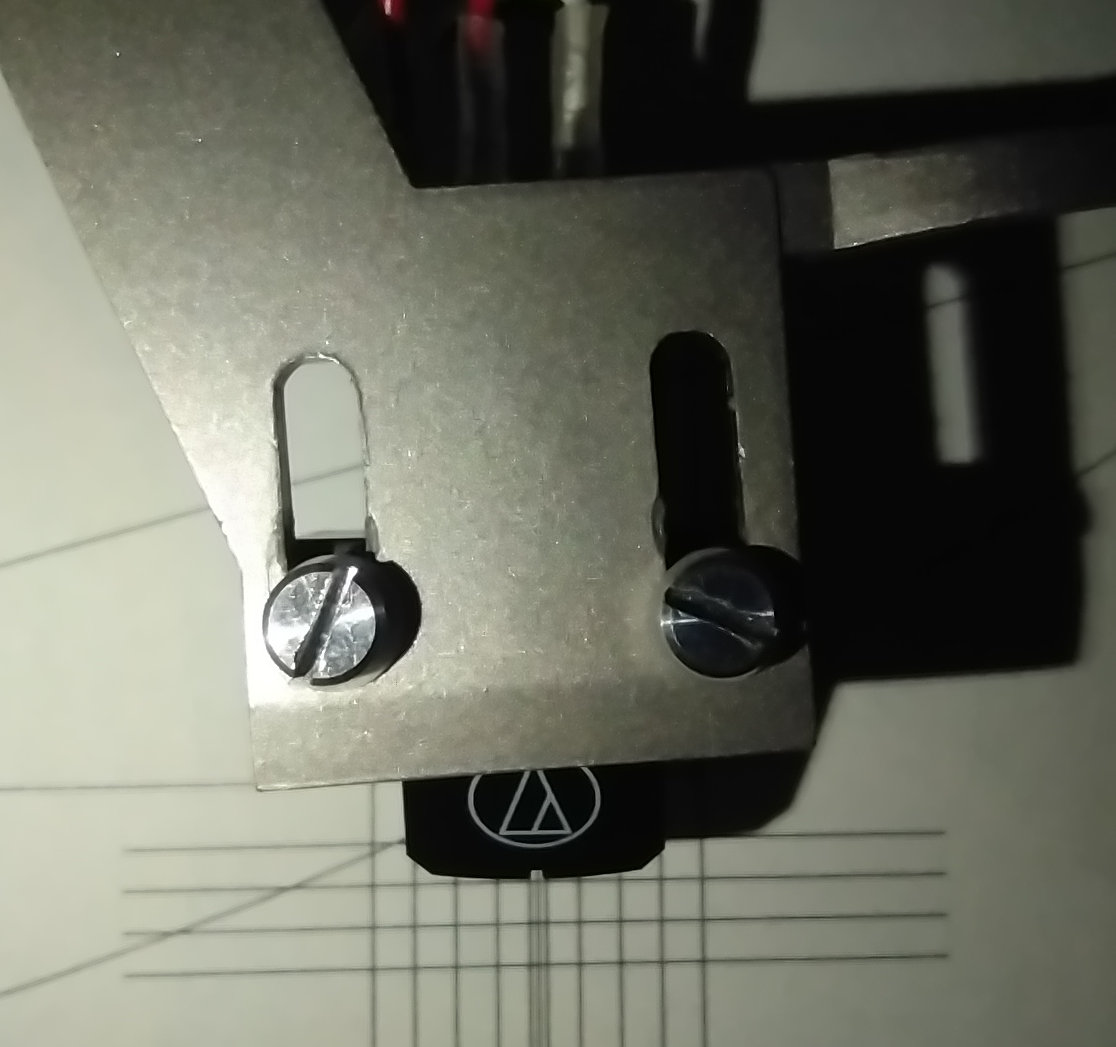

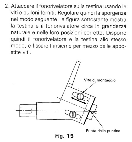

Kalibrowałem ramie gramofonu według szablonu Baerwald.
Według dokumentacji gramofonu overhang wynosi 15mm a "effective length" 225mm. Wyliczyłem "pivot to spindle distance" na 210 (co by się zgadzało jeśli przyłożymy szablon do środka ramienia i środka płyty. Po kalibracji ramię idzie idealnie po łuku wszystko jest równolegle, z tym, że wkładka jest wysunięta praktycznie do końca koszyka.
Czy powinienem się przejmować tym, że wyliczony overhang jest większy od fabrycznego z tego co czytałem to przy tym szablonie to normalne?
Dodam tylko, że według standardowego ustawienia śrubki mocujące wypadały gdzieś w środku koszyka.
W załącznikach przesyłam zdjęcia wkładki, wygenerowany szablon (Arc Template Generator) i jeszcze screen tego gdzie igła powinna się znajdować według producenta.
Parametry według producenta
Fabryczne ustawienie igły
ATG
ATG
Wygenerowany szablon
Posty: 45656
A dlaczego byś oczekiwał identycznego ustawienia overhang przy innej geometrii?
Fabryka pewnie ustawiła wg Stevensona albo jeszcze coś innego. Spróbuj :)
Tak czy siak - szablon nie kłamie, więc jeśli Baerwald wymaga tutaj maksymalnego wysunięcia to tak musi być.
