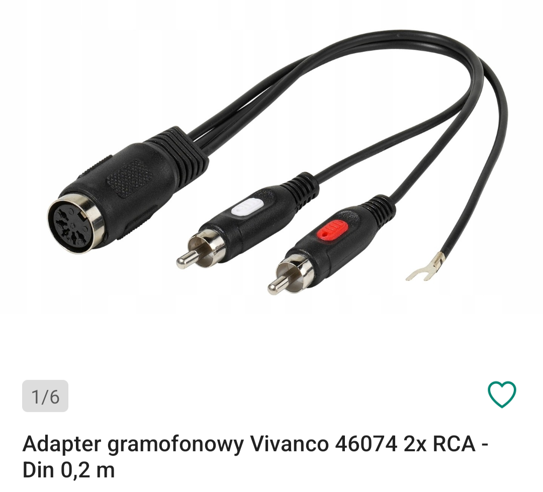

Kup sobie przejściówkę za 8 zeta.

podpięty jest pod wejście TAPE 1 lub 2 przejściówkę kupiłem czekam na dostawę , teraz chyba trzeba znaleść jakiś fajny wzmacniacz bo ten nie wiem czy w ogóle da radę .

Tak to tylko z zewnętrznym przedwzmacniaczem gramofonowym.
Jeśli kupiłeś przejściówkę, to będzie dobrze i nic na razie nie rób innego, nim nie sprawdzisz, ale powinno chodzić w miarę zadowalajaco.

Oczywiście najlepiej. Szkoda, że pewnie już dziś, koledze nie uda się kabelka załatwić. Może jutro w jakimś lokalnym sklepie 👍

No dobra zakładam że kabelka nie kupię w moim mieście to inny pomysł ?

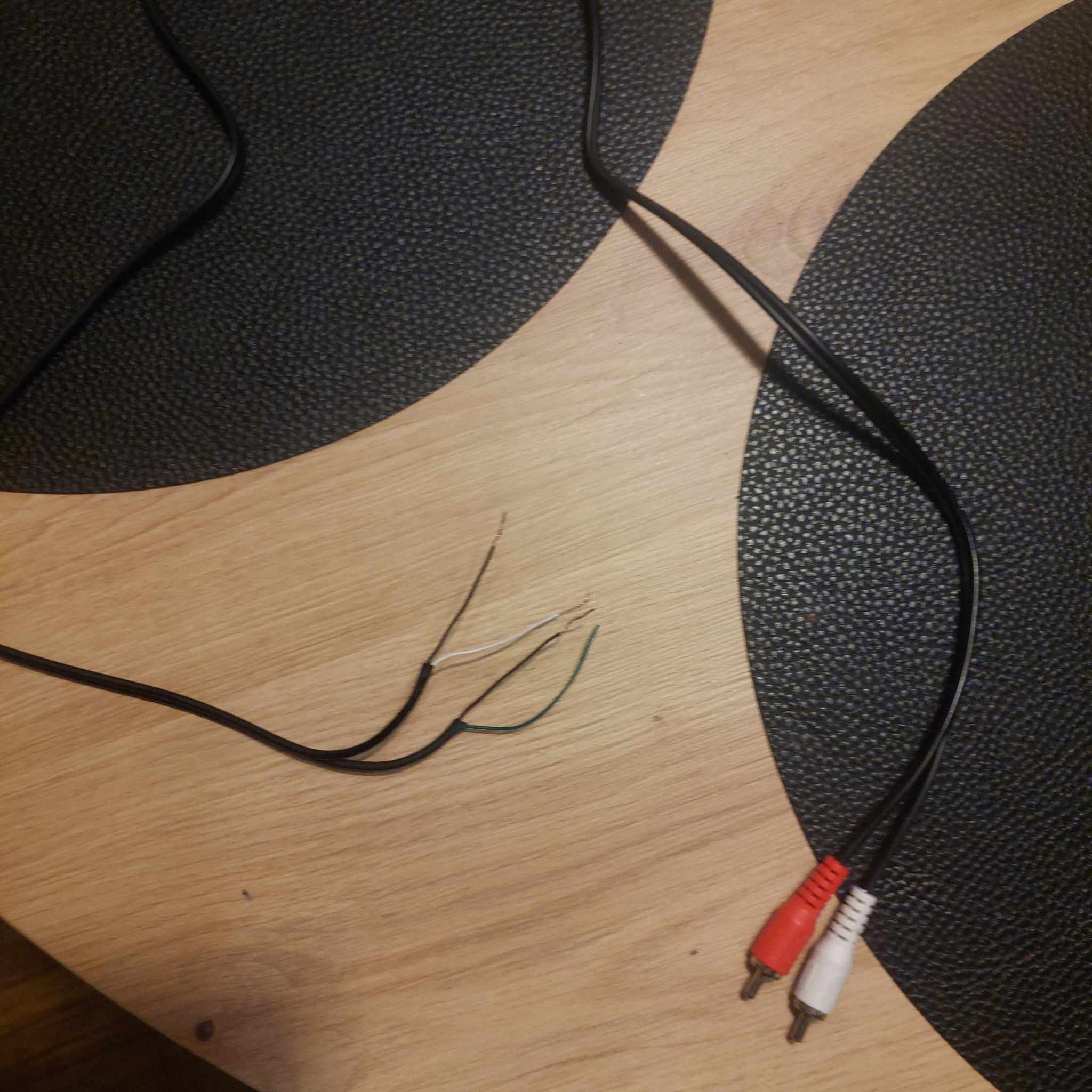

Wymiana kabla sygnalowego w gramofonie.
Zamów przejściówkę na allegro i poczekaj cierpliwie.

Mam kabelki lutownice :)
