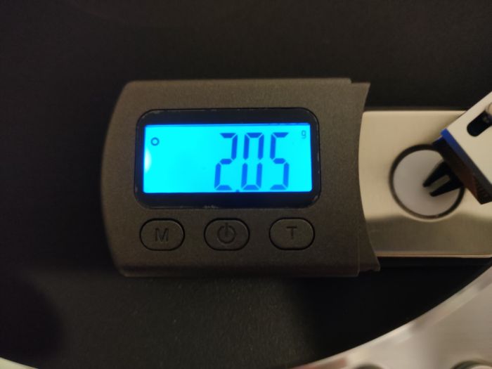

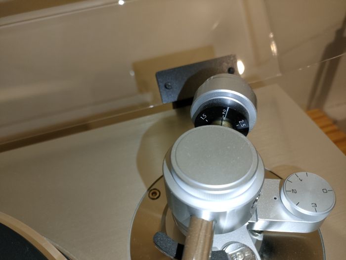

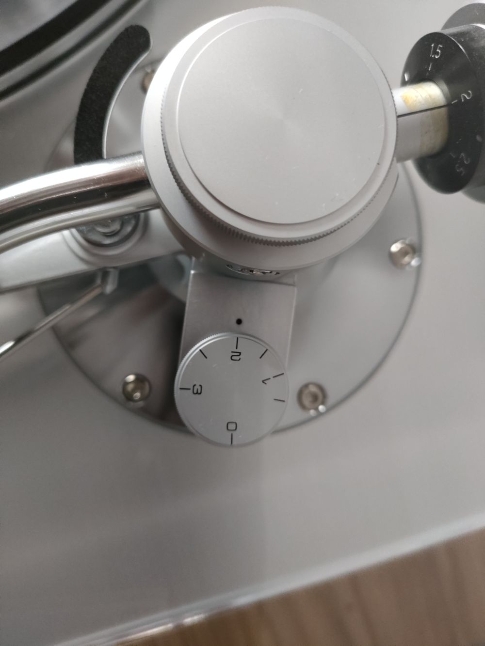

Jeden z tematów odnosi się do problemu skrzywionego wspornika, wynikającego z nieprawidłowego ustawienia antiskating. Myślę, że jest masa nowicjuszy nie zdających sobie sprawy z tego, że wartości AS i VTF powinny być ze sobą zgodne. Stąd też wpadł mi pomysł na taki temat. Chętni mogą wrzucać zdjęcia swoich ustawień. Druga sprawa to wartość VTF oraz wartość na przeciwwadze.
Jestem ciekaw, czy wciąż są osoby niezdające sobie sprawy z tego jak bardzo ważne są te ustawienia. Do posta dołączam trzy zdjęcia.

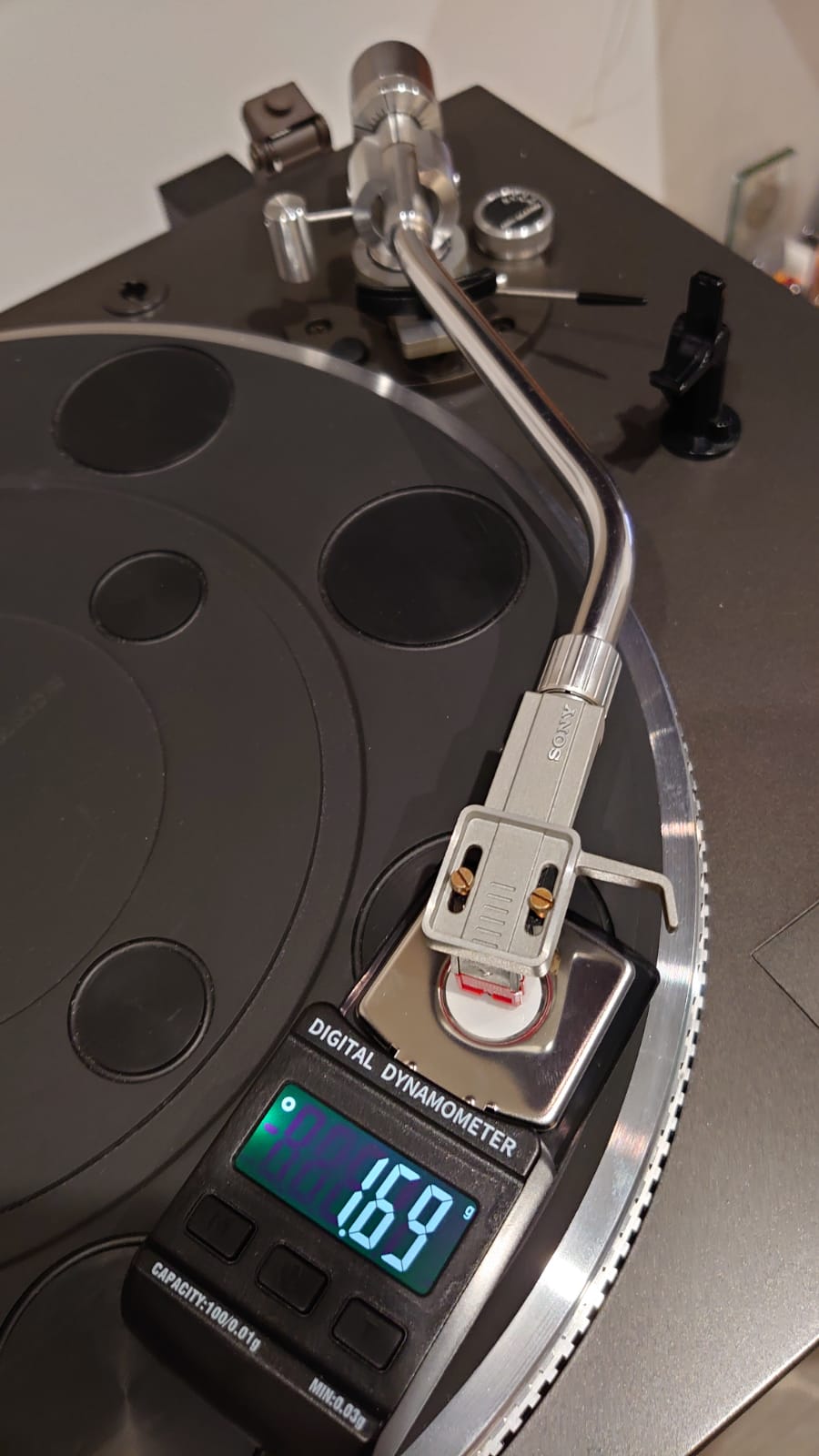

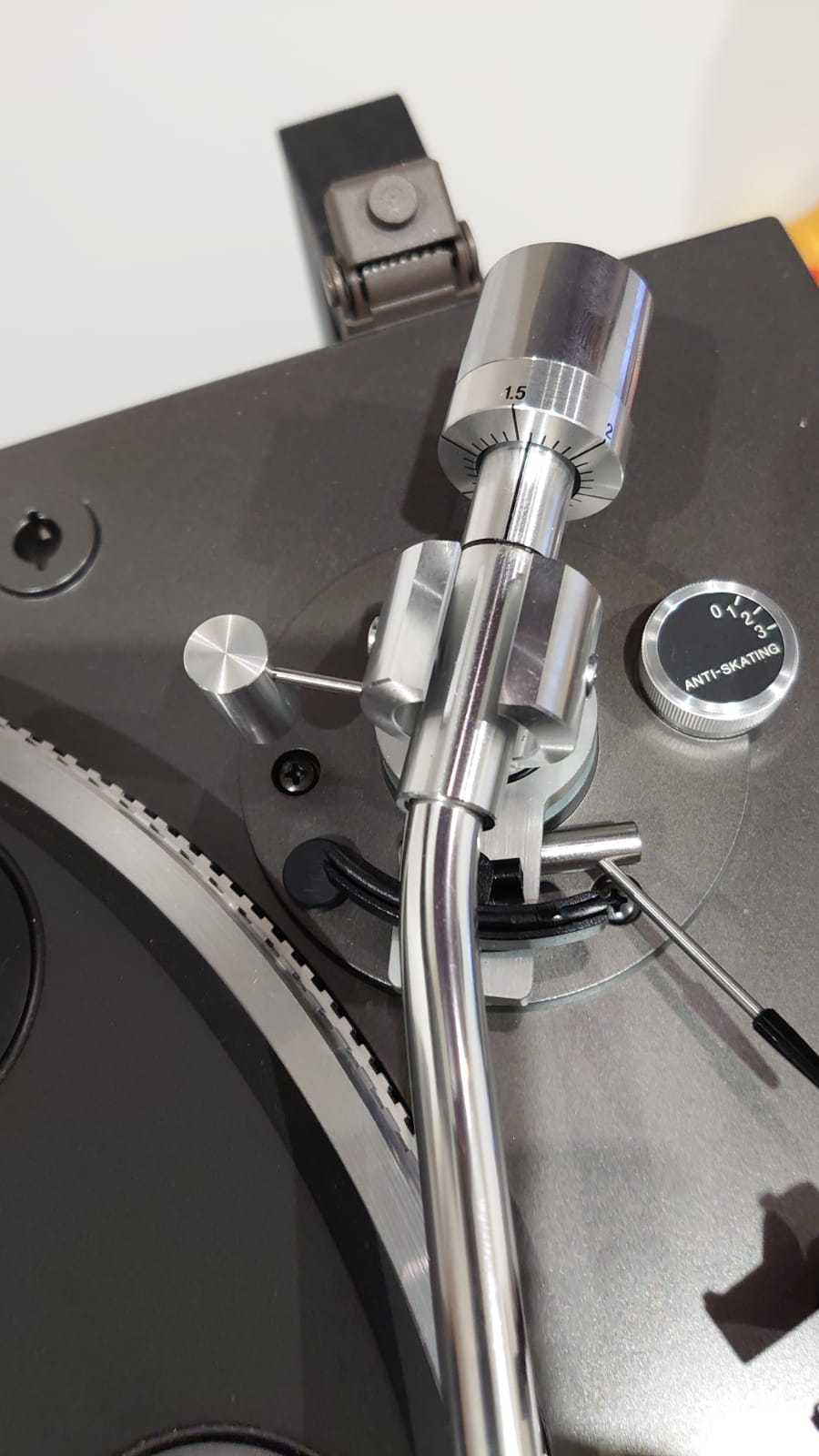

Hello,
u mnie jest przekłamanie, pierścień ustawiony na 1,6, a waga pokazuje 1,69. Nie wiem czy mam się tym przejmować :lol: :evil: Pokrętło od anti-skating też ustawiłem tak w połowie między 1 a 2. Po zakupie dostałem info, że mam ustawić nacisk między 1,5 g a 1,7 g więc chyba zmieściłem się w podanym zakresie. Pytanie, co jest warta ta waga, dołączony do niej ciężarek 10g, waży 10,01g :D Sprzęt gra raczej dobrze wiec chyba wszystko OK.
Pozdrawiam

im więcej miejsc po przecinku tym większy błąd pomiaru na takiej taniej wadze, olej to!

Ozzy_ pisze:
27 sty 2024, 00:08
Hello,
Pozdrawiam
Miałem tak, po pierwszych próbach wyważania, ale w końcu po paru wyważaniach udało się uzyskać dokładne wartości. Jak wiadać na mojej przeciwwadze nie ma podziałki pomiędzy 0.5, 1, 1.5, 2 gramy. Także spoko, że akurat moja wkładka ma siłę nacisku 2.
Ostatnio zmieniony 30 sty 2024, 21:45 przez zelazny, łącznie zmieniany 1 raz.

Tak, dziwne. W Technics SL-1700 miałem dokładną podziałkę. Teraz się zastanawiam, czy faktycznie te wartości siły nacisku igły i przeciwwagi muszą się zgadzać, czy po prostu chodzi o poprawną wartość dla samej igły...
Musi być racjonalny powód dla zastosowania przeciwwagi bez dokładnej podziałki i raczej nie chodzi o oszczędność; bo niby na czym.
Info na temat VTF mojej wkładki: "The Zephyr MIMC Star is designed to operate between 1.6 grams and 2.2 grams. Optimal
force is usually 1.9 – 2.0 grams".
Czyli już łapię, dlaczego nie ma dokładnej podziałki.
Chcąc ustawić 2.2 grama, po prostu najpierw ustawiam 2 gramy, a gdy ustawię 2 gramy, zaczynam kręcić przeciwwagą do wartości 2.2 grama cały czas sprawdzając siłę nacisku na wadze. Dlatego dokładniejsza podziałka nie jest konieczna, po tym jak uda się ustawić dokładnie dwa gramy na przeciwwadze oraz VTF. Czyli nie mając podziałki między 0.5, 1, 1.5, 2, należy ustawić okrągłe 1, 1.5 lub 2, 2.5 gramy w zależności od wkładki. Z tego wynika, że każdy powinien mieć wagę. Yep!

Dokładna podziałka mogłaby być na pokrętle AS.
