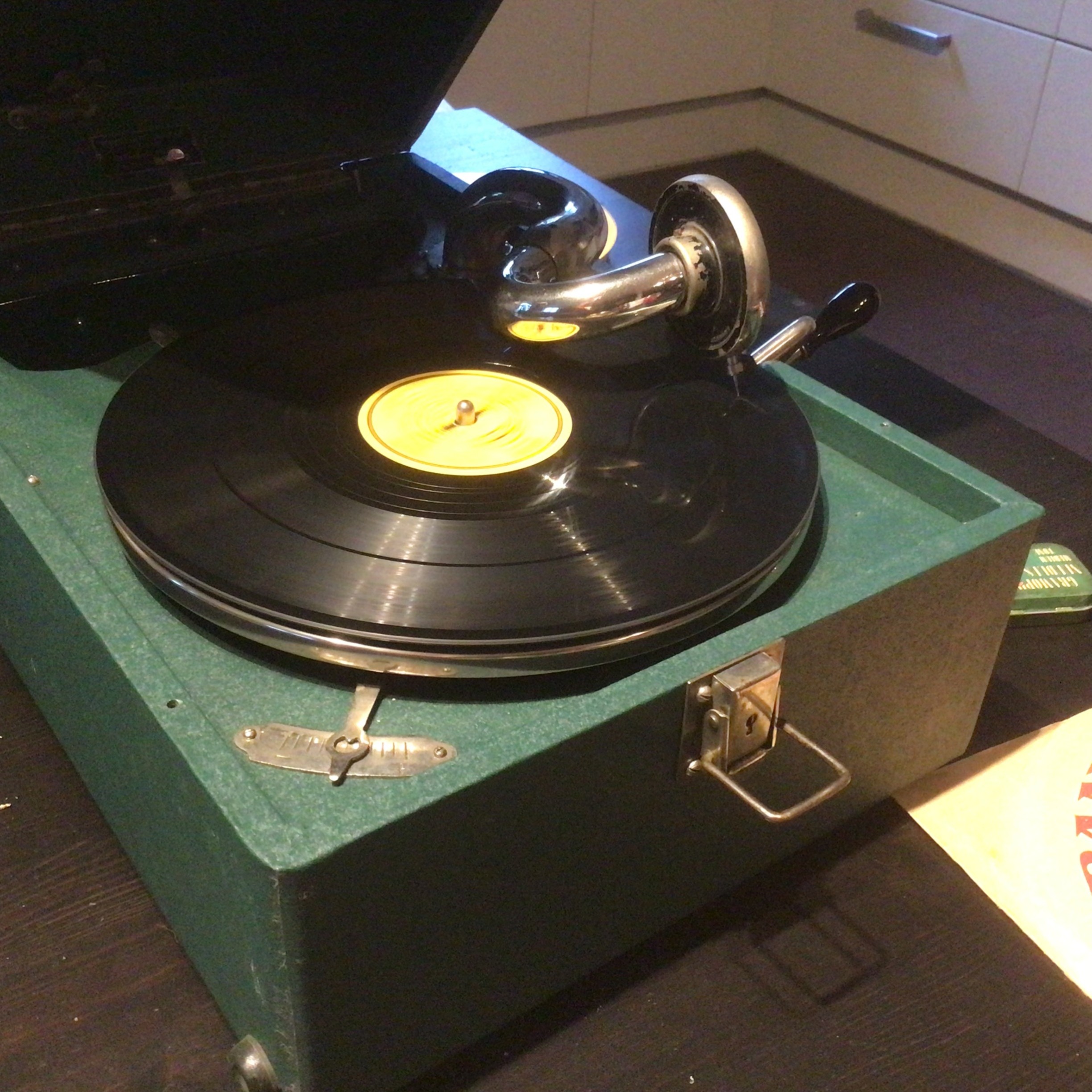

Cześć, jestem posiadaczem gramofonu na korbkę - przeprowadziłem konserwację, jednak dźwięk trochę "pływa", obroty talerza są niestabilne. Zmierzyłem aplikacją na telefon RPM speed i wskazuje, że odchylenia od 78 obr. są na poziomie +/- 0,8%. Rozebrałem, naoliwiłem regulator odśrodkowy, osie i zębatki - wszystko ładnie, płynnie się obraca, a pomimo to nierównomierne obroty są słyszalne. Czy podane wyżej odchylenia są normą w tych sprzętach i nie da się już nic więcej wycisnąć ze względu na prymitywną konstrukcję?
Jeśli ktoś z formowaczów posiadających taki sprzęt mógłby zmierzyć u siebie i podać wyniki będę wdzięczny.
To tylko się cieszyć.
Jaki to model patefonu?

Przenośny Parlofon. Dlaczego się cieszyć?
Posty: 45478
Re: obroty w gramofonie na korbkę
Że tylko takie odstępstwo po tylu latach :D
Jeśli chcesz to poprawić to czeka Ciebie regulacja mechanizmu napędowego. Samo naoliwienie to trochę mało jednak.
Ile się da wycisnąć ciężko oszacować.
Przenośne patefony siłą rzeczy miały prostsze mechanizmy i raczej było to coś "dla Kowalskiego" aniżeli dla audiofila.

Pokaż zdjęcie tego gramofonu.

Regulacji już dokonałem - wymienione 2 sprężynki regulatora ośrodkowego, ustawione zazębienie z wrzecionem, naprawione 2 sprężyny napędowe. Nic więcej nie przychodzi mi do głowy. Pomiary dokonałem telefonem ( na talerzu położona płyta, na wystającą oś rolka taśmy i na niej równo, centralnie smartfon z aplikacją RPM Speed). odchylenia od normy 78 nie są powtarzalne, ale wahają się w przedzielę minus 60-80% i na plus 55-80%. Nie mam pomysłu, co jeszcze wyregulować. Gdyby inni użytkownicy takich zabytków podali swoje wyniki pomiarów, mielibyśmy na forum jakąś średnią charakterystyczną dla tego sprzętu.
Fotki wrzucę wieczorem.

Ja na płycie stroboskopowej sprawdzałem te obroty. Były w porządku bez obciążenia i pod obciążeniem, nielekką przecież głowicą.
Żadnego falowania obrotów u mnie nie ma. Gramofon zwalnia powoli, ale dopiero jak sprężyna się rozpręża i następuje to dopiero po ok 5 minutach od pełnego nakręcenia. Może u Ciebie szwankuje właśnie sprężyna. Czasami smary w motorze są już tak zastygłe (że starości), że nie da rady nic zrobić bez wymiany ich na nowe. Za rozbiórkę motoru nie brałbym się jednak samodzielnie. Siła, naprężenie sprężyny jest tak olbrzymie, że nieumiejętnie wykonana naprawa może żle się skończyć a nawet doprowadzić do jakichś urazów.
To tylko tak się wydaje, że te urządzenia były takie prymitywne. Wbrew pozorom, też wymagały dopieszczenia.
U każdym gramofonie jest taka wajcha służąca do regulacji obrotów, ale nie wydaje się mi abyś to pominął, i jak wnioskuję po prostu Twój gramofon to przyśpiesza to zwalnia?
Może zadzwoń do takiego sklepu DoGramofonu. Oni tam zajmują się takim sprzętem. Może coś pomogą?
