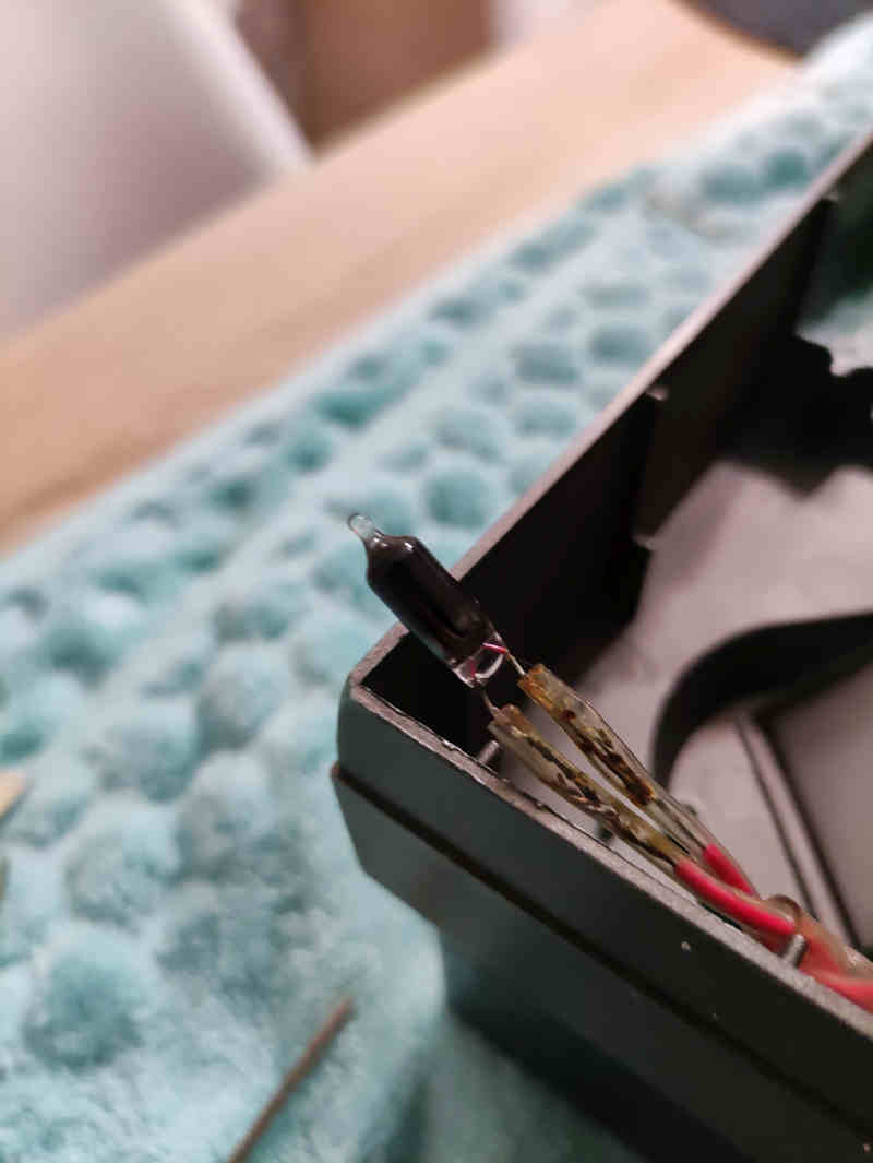

Nabyłem okazyjnie gramofon Rotel RP 5300 ale niestety spalona jest w nim neonówka stroboskopu, tzn. delikatnie żarzy ale tylko przy zgaszonym świetle więc postanowiłem ją wymienić ale nie wiem na jaką i gdzie jej szukać. Na naszym rodzimym portalu widzę tylko podświetlenie do gramofonów z rodziny Unitry. Byłbym wdzięczny za pomoc.

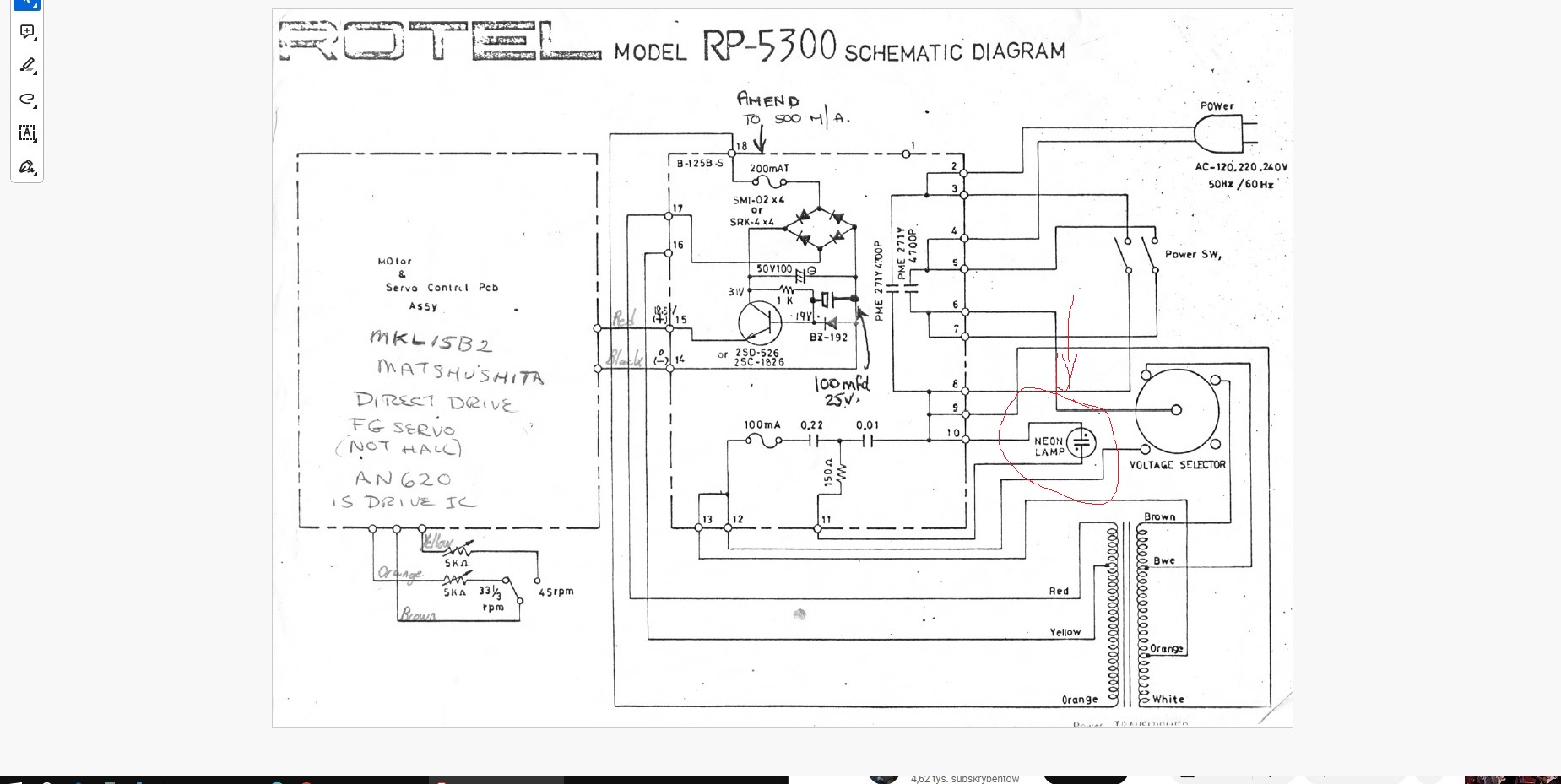

Jedyny schemat, który udało mi się znaleźć to coś takiego ale to mi nic nie mówi
https://www.nodevice.com/service-manual ... 300/447612

Jedyny schemat
czyli sprawa raczej jasna jest:
https://www.vinylengine.com/turntable_f ... hp?t=39620
mała żarówka neonowa podłączona bezpośrednio do zasilania sieciowego (ewentualnie z rezystorem połączonym szeregowo w celu ograniczenia prądu) ;)
