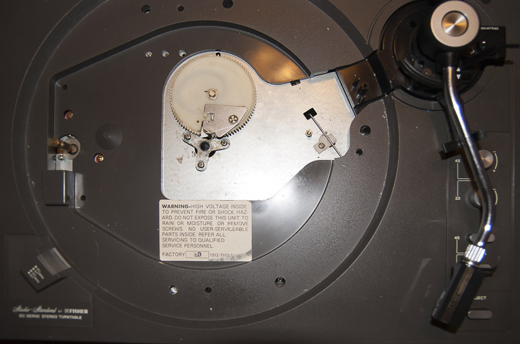

Fisher mt-6211 - kilka drobiazgów

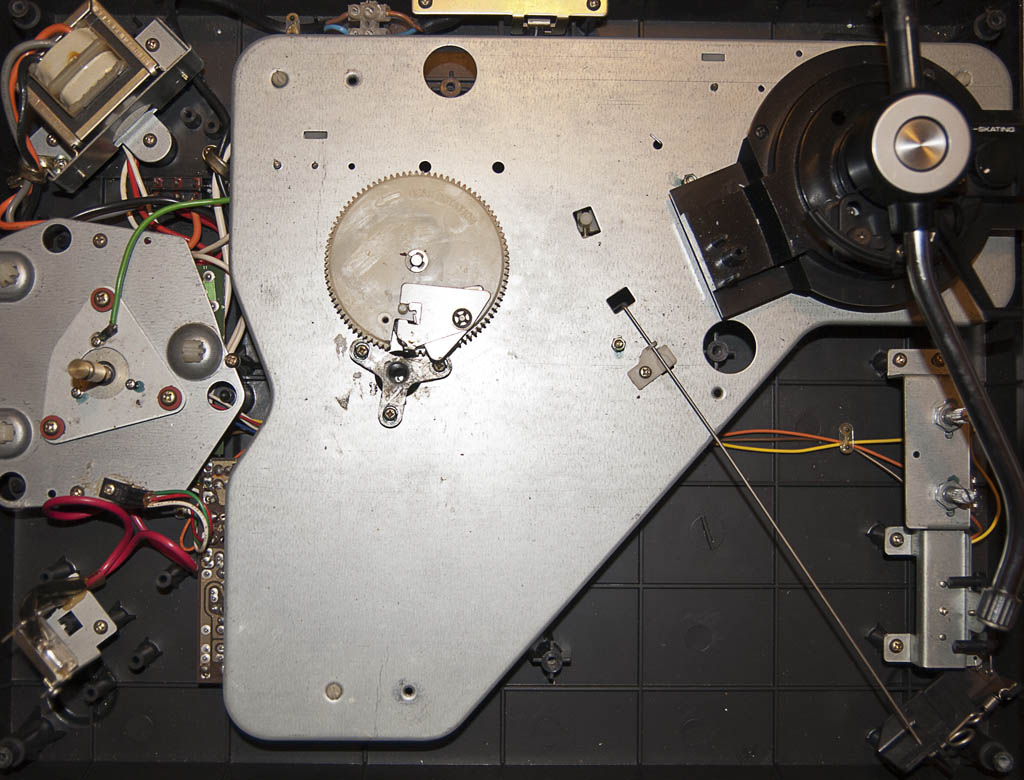

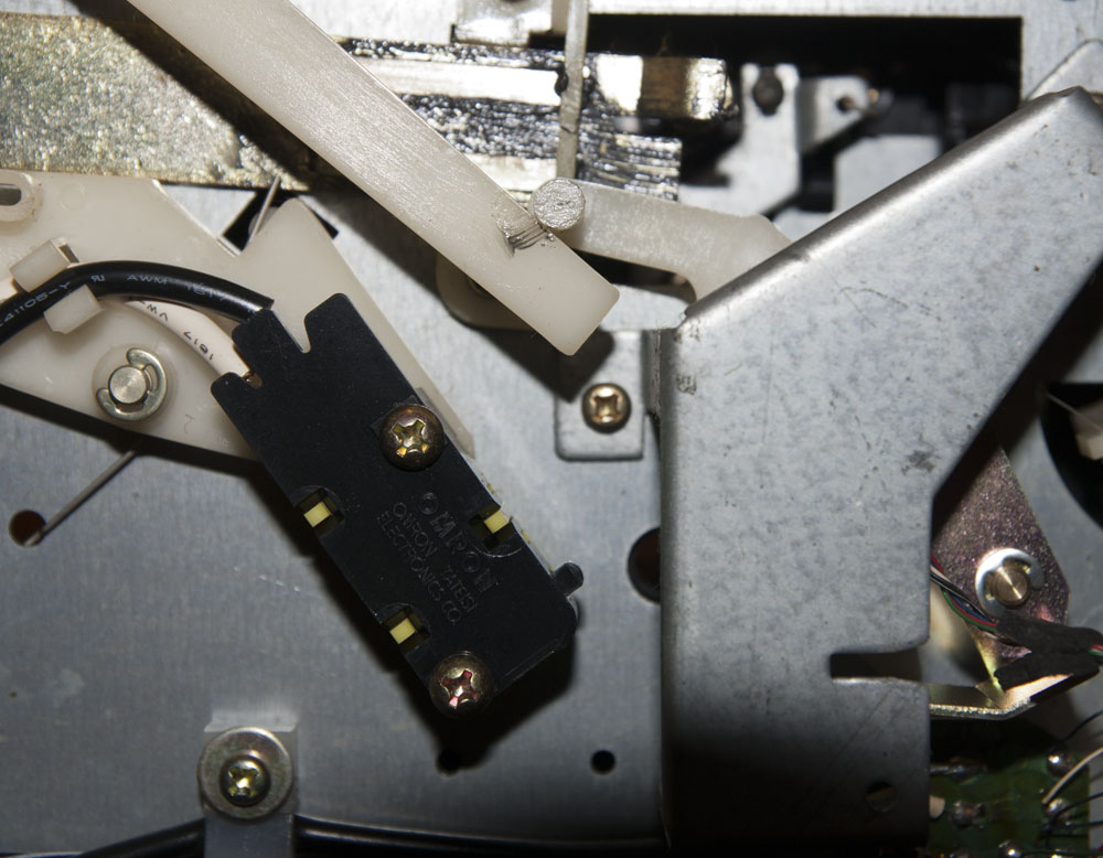

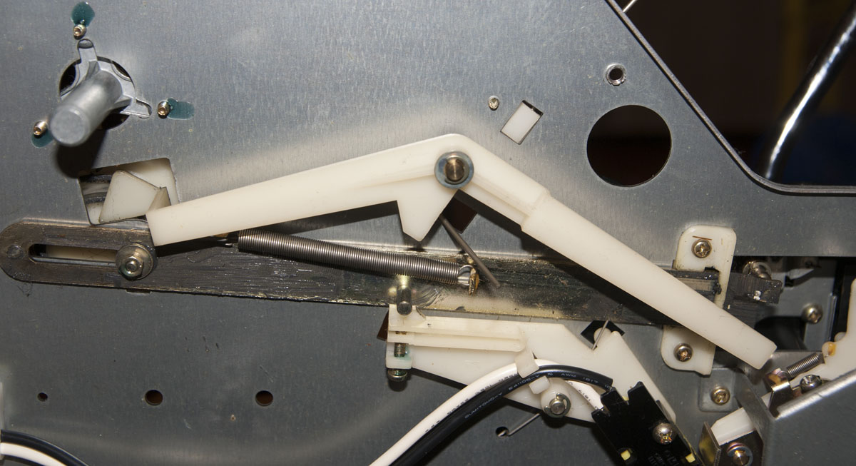

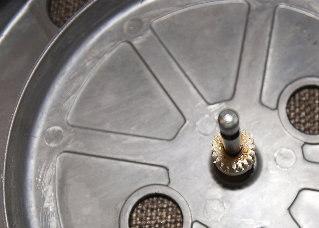

rozgrzebałem trochę ten sprzęt - i tak z grubszego łapię jego filozofie działania z wykluczeniem mechanizmu auto returnu
kilka zdjęć
kilka zdjęć

- Sindsoron
- Posty: 1346
- Rejestracja: 17 wrz 2010, 13:56
widzę że mechanizm jest praktycznie identyczny jak ten w moim nordmende, pod blachą powinien być ten mechanizm lepiej widoczny razem z śrubą od regulacji.

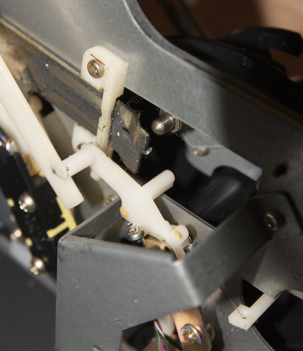

czyli śruby do regulacji szukać od spodu blachy?
spróbuj poruszać ramieniem, i posłuchaj co załączą powrót ramienia, u mnie to jest taka śruba z regulowaną długością

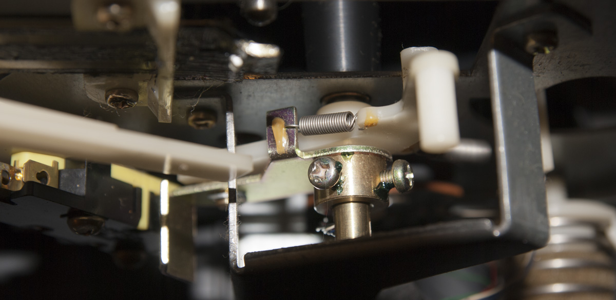

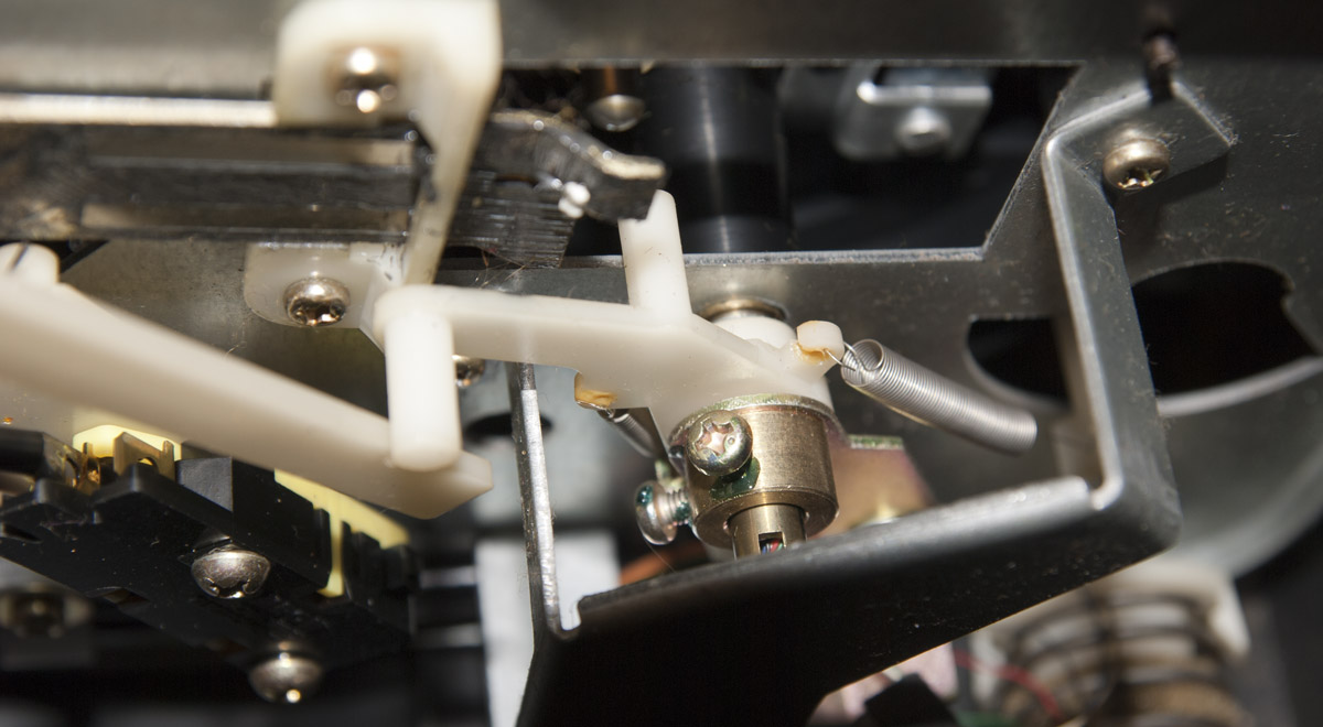

ehh z czasem u mnie coraz to gorzej.
dopiero dziś zabrałem się za zrobienie zdjęć od spodu
...i nadal nie mam pojęcia czym by pokręcić celem regulacji???? podejrzewam którąś z 2 śrubek na osi ramienia ale...
