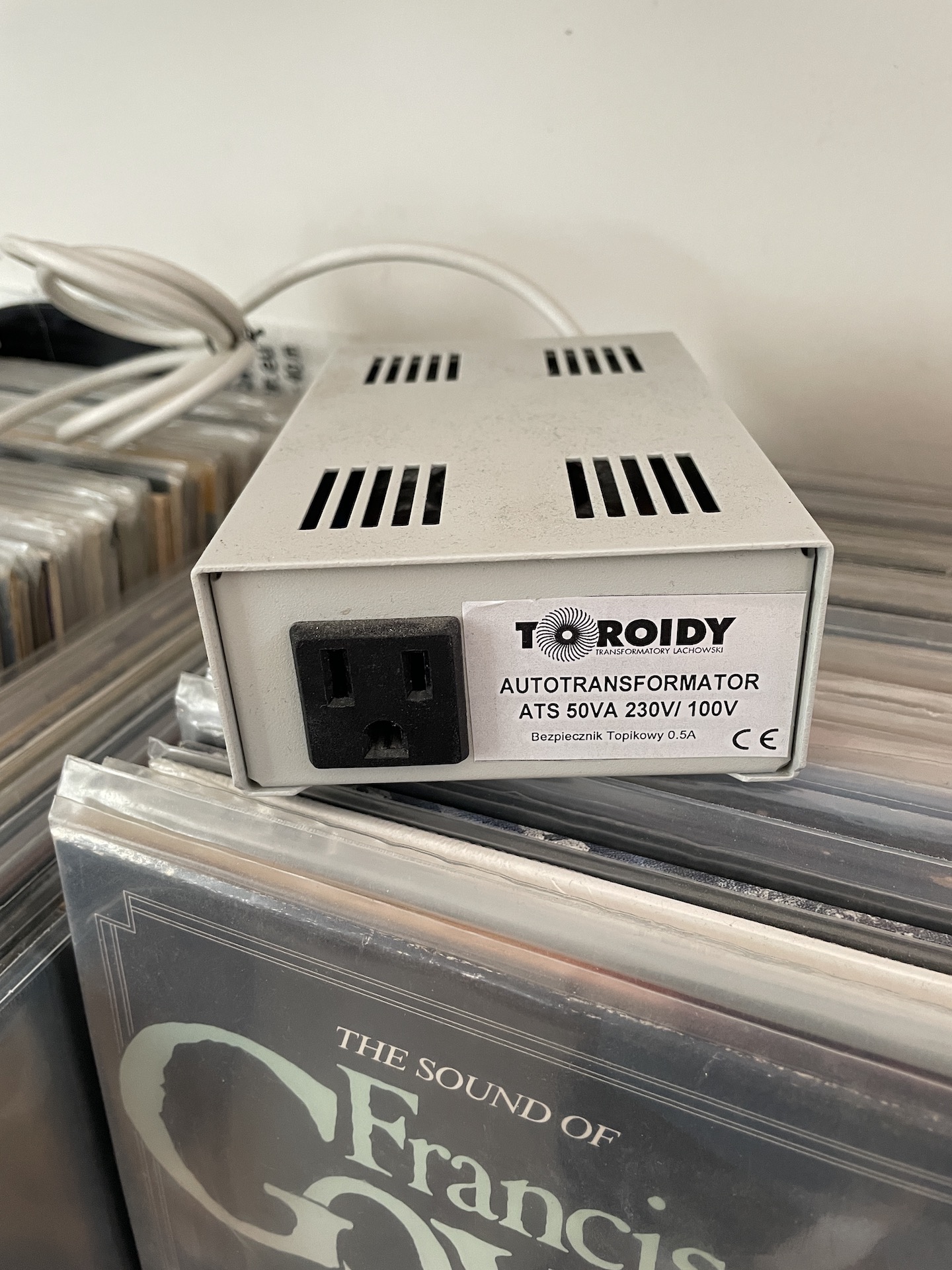

Nie żaden 110/230 i nie żaden 220/100, i nie te transformatory z podanych linków
do Japońskich gramofonów stosujemy wyłącznie transformatory 230/100V na sto, STO nie sto dziesięć
Aktualnie wybór na rynku jest mizerny, właściwie tylko 2 firmy robią pasujące, firma Telto i Toroidy.
https://allegro.pl/oferta/autotransform ... 1311405155
bądźmy dokładni i nie mieszajmy koledze w głowie z tym autotransformatorem.

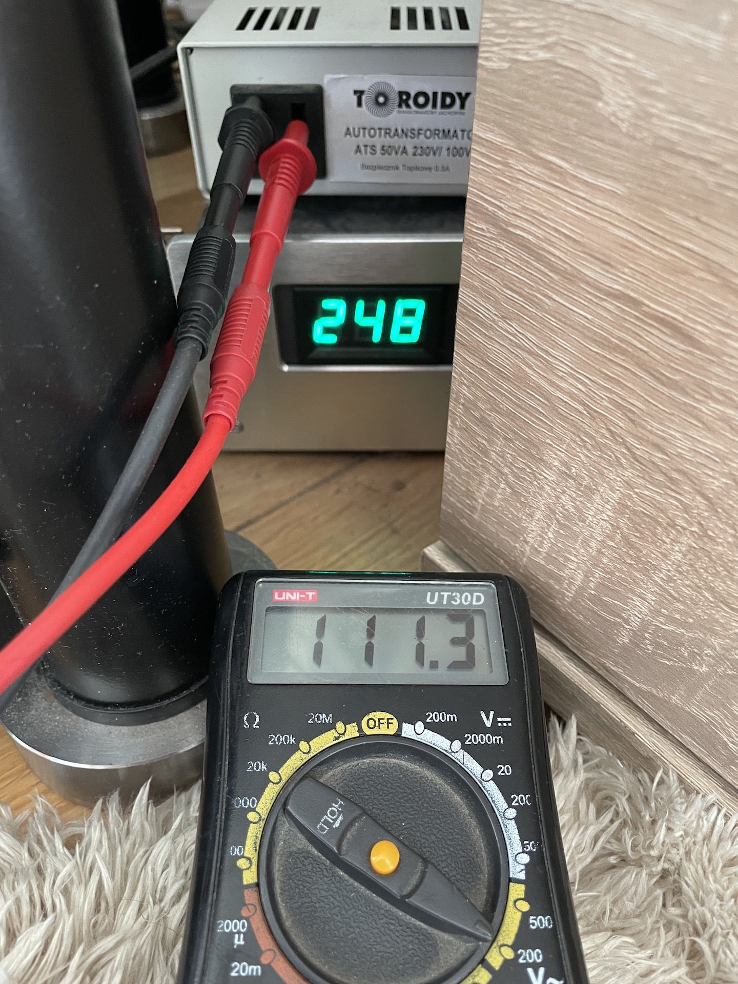

Tanio, drogo, może być i za tuzin jajek, byleby był na 100V
No bo właśnie ta tolerancyja to rozwala system. Niby jest 230/110 ale realnie daje 115 a jak mamy w gniazdku 240 to powyżej 120V wyłazi, a to już przegięcie, kondensatory przegrzewa, wypala i smaży
Wyboru niestety nie ma, Pawelec (pozdrawiam Paweł) też chyba dołącza do swoich Garniaków trafa 100V Telto, nie bez przyczyny.
tu link do jego postu:
download/file.php?id=92481&mode=view
Modele Telto są dwa, 30 i 50W - TSA 30-1/1 230/100V i TSA 50-1/1 230/100V
Ja mam Toroid, ale chyba na zamówienie robio
ło taki:
ło taki:

Dla zobrazowania problemu załączam fotkę jak ta tolerancja 230/100V u mnie się w dniu dzisiejszym przedstawia.
A teraz wyimaginujcie sobie Panowie ile będzie na takim co to ma 110V ! 125? może i wincyjjj

- Jaculek
- Posty: 2448
- Gramofon: Dual 704, 721
- Lokalizacja: Świętochłowice
Re: Victor QL-Y44F potrzebuję serwisu i drobnych przeróbek
No ale to jest bez obciążenia jak widzę. Trafo na biegu jałowym zawsze daje wyższe napięcie.Rekiniasty pisze: ↑14 maja 2023, 13:29Dla zobrazowania problemu załączam fotkę jak ta tolerancja 230/100V
