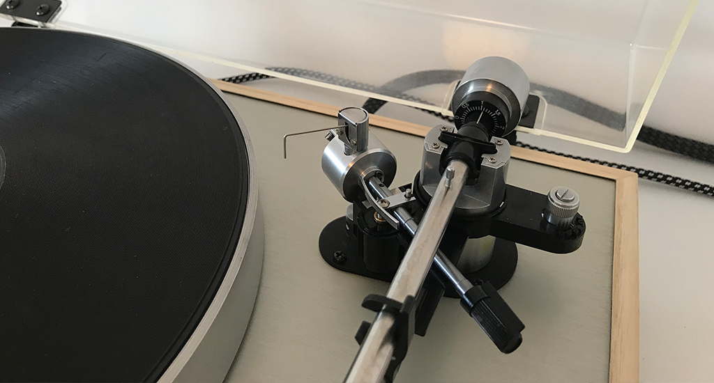

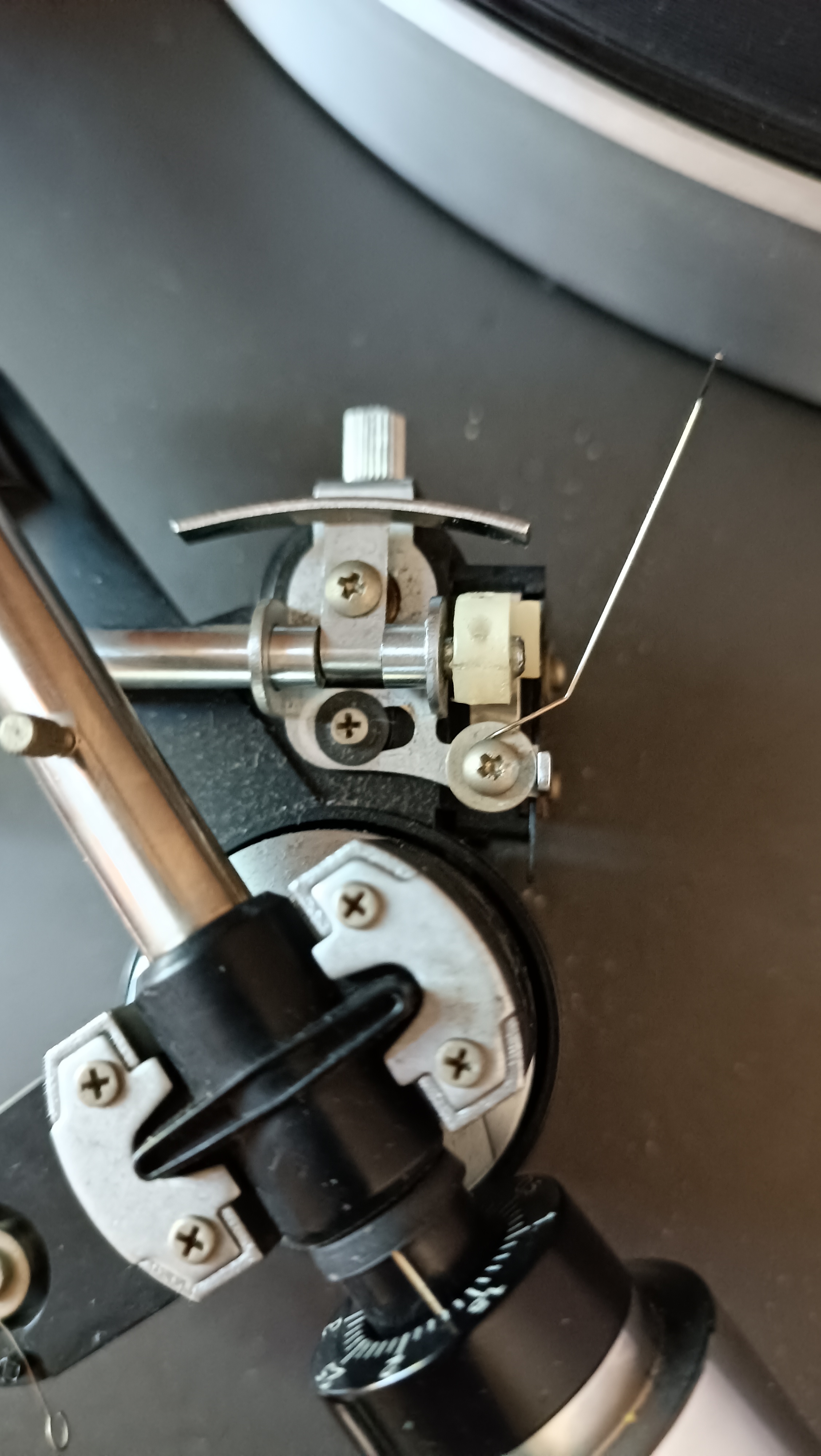

Jak w temacie. W skrócie - podnoszenie nie działa. Nie mogę znaleźć nigdzie manuala do tego gramofonu. Owszem jest ich sporo ale dla późniejszej wersji z zupełnie innym lifterem ramienia. Moja wersja jest chyba z pierwszych modeli. Wygląda tak.
Może ktoś ma taką wersje i wiedzę na temat działania podnośnika ramienia ?
W skrócie wygląda to tak, że kręcąc ośką uruchamiany silnik talerza, lifter opada, a ruch obrotowy ośki naciąga sprężynę tam gdzie jest ta biała rolka. Coś blokuje ruch rolki z powrotem, więc wszystko działa.
Ten druciany wąs potrącony na końcu płyty odblokowuje sprężynę w jakiś sposób, co powoduje wsteczny ruch obrotowy ośki, uniesienie liftera i wyłączenie zasilania silnika. Mamy stop i uniesione ramię.
Na pewno u mnie brakuje sprężyny przy białej rolce, to stosunkowo łatwo naprawić, coś się dopasuje metoda prób i błędów.
ale kompletnie nie wiem jak działa mechanizm spustowy liftera. Co trąca ten wąs ? Nie mam jak zobaczyć bo nie znalazłem manuala, a zdjęcia w necie to 99,9% nowsze wersje.
Ktoś coś ?

Raczej brakuje tam elementu, ramię masz takie jak w innych.
Luxman-PD-264-Service-Manual.pdf
(308.02 KiB) Pobrany 37 razy

misiekwr
Posty: 67
Rejestracja: 01 maja 2020, 22:59
Gramofon: Denon DP-37F, 1000A
Re: Luxman 264 - automatyczne ponoszenie ramienia
Post autor: misiekwr »
To jest nowsza wersja, późniejsza.
