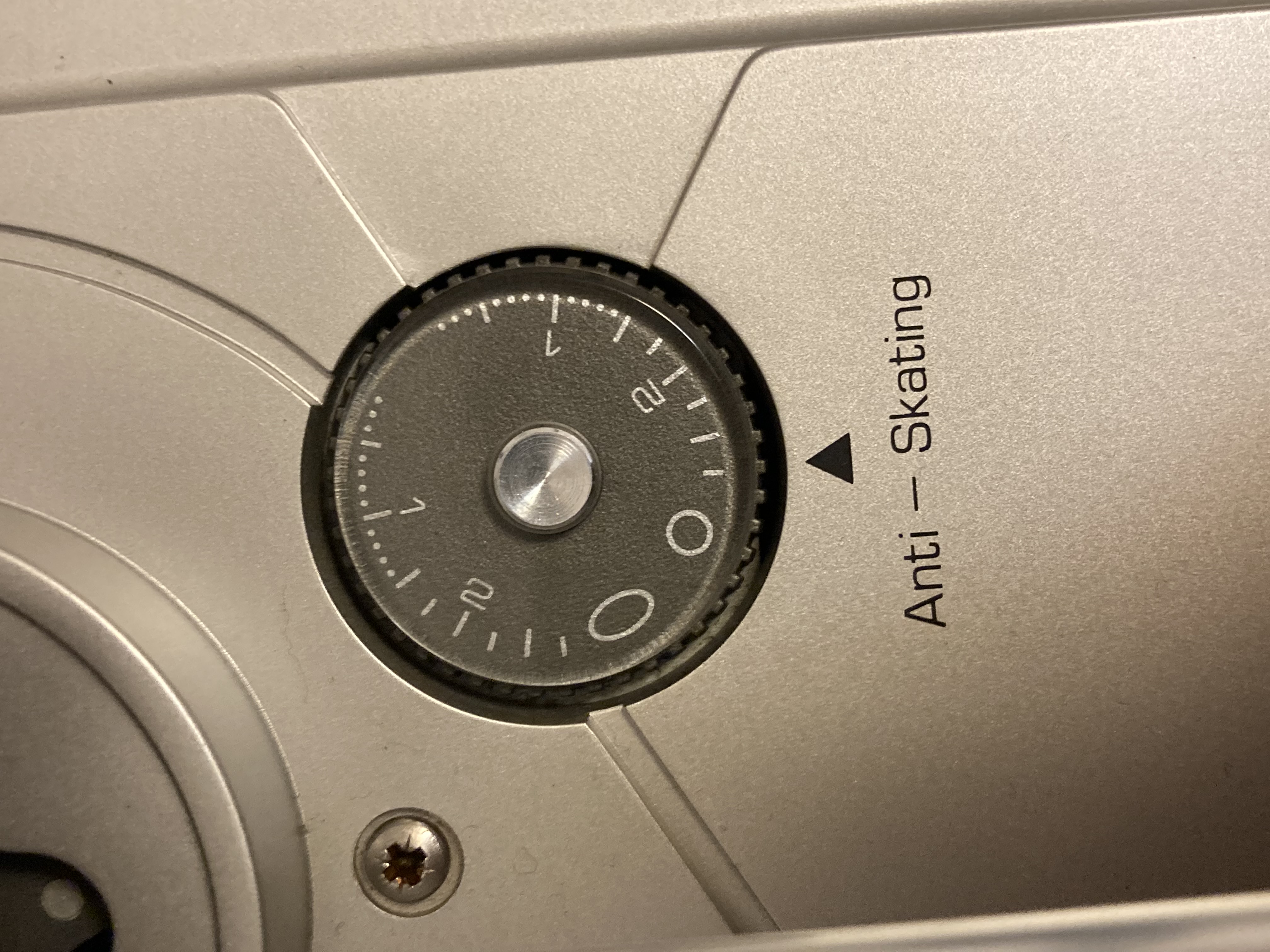

Cześć,
czy możecie mi wytłumaczyć jak działa anti-skating w gramofonie Dual CS 627 Q?
Generalnie jak oglądałem inne gramofony to oznaczenie było zazwyczaj od 1 do 3. U mnie natomiast wygląda to trochę inaczej, co oznacza ten okrąg oraz owal?

Cześć.
Okrąg to skala dla igieł o szlifie sferycznym, a owal dla igieł o szlifie eliptycznym. Duale tak mają.
Zresztą to i tak są przybliżone wartości bo gdyby założyć igłę o bardziej zaawansowanym szlifie, to warto by było wtedy ustawiać antyskating posilając się płytą testową.

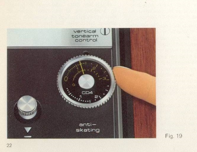

Re: Anti-skating jak działa? Dual cs 627 Q
Post autor: olsza84 »
W wyższych modelach są nawet 3 skale. Tak jak syko napisał. Dodam tylko, że skale są przypisane do określonych rodzajów szlifów nie od czapy, tylko do popularnych w tamtych czasach promieni szlifów np. dla sferyka to 15 um wg.normy DIN 45 500. Ta charakterystyka szlifów też była inna oczywiście w idlerach z przełomu lat 60/70 a inna w modelach z końca lat '70.

Dziękuje wam za pomoc! Mam jeszcze jedno pytanie. Czy to normalne, że pokrętło anti-skatingu mogę obkręcać dowoli w każdą ze stron? Chodzi mi o to, że nie zatrzymuje się ono na maksymalnej wartości tylko kręcąc w jedną stronę mogę obrócić pokrętło wiele razy. Czy to normalne? :D

Czy to normalne?
Oczywiście, normalne :)
