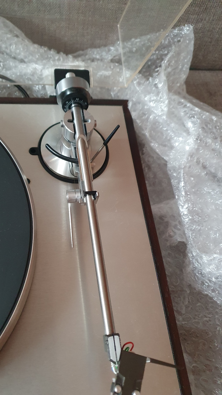

Kolega sprowadził gramofon i Luxman PD 289.
Jest całkowitym laikiem w regulacji wkładki i ramienia.
Nie jestem w tych sprawach orłem, ale obiecałem mu w miarę to poustawiać.
Pierwsze co mi się rzuciło to brak odważnika antyskatingu.
Nie mogę nigdzie znaleźć wagi tego ciężarka i gdzie można takowy kupić?
Jak będę miał wagę to i się dorobi ewentualnie.
Druga sprawa, mam do kolegów pytanie jakie to ramię zastosowano?
Czy to jest Micro Seiki TA 1 jak opisał kolega Peliks
viewtopic.php?t=13040

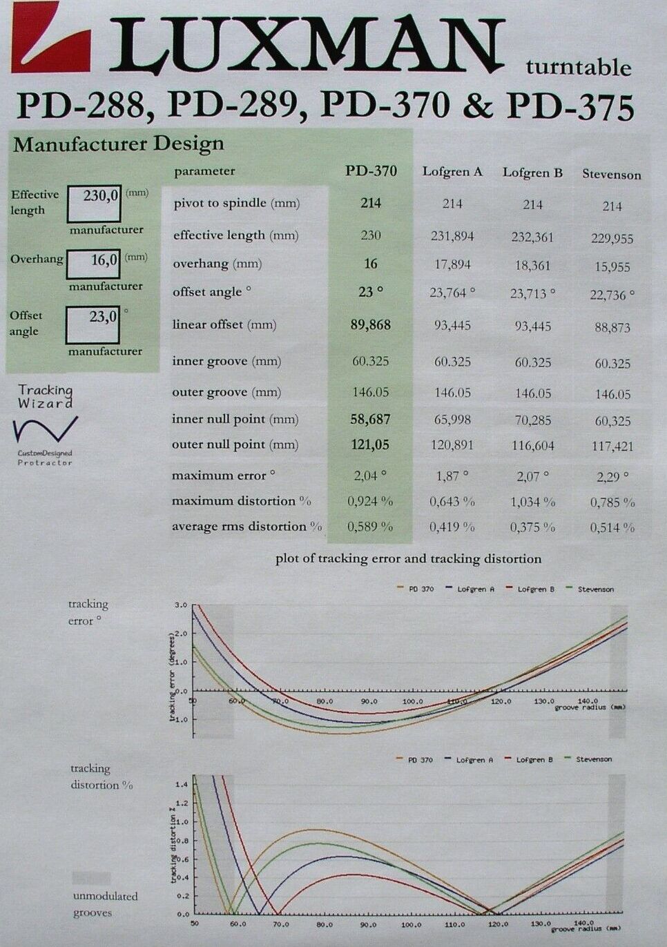

Chciałem wydrukować szablon do ustawienia wkładki i nie wiem jaki overhang.
Ściągnąłem pdf i tam opisane jest, że w tym gramofonie overhang to 16 mm, tylko nie wiem do jakiego to ramienia. Bo na rysunku serwisówki nie widać dokładnie.

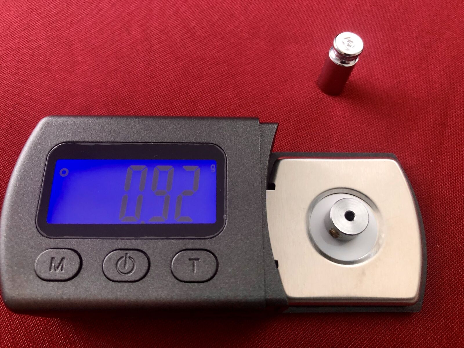

Akurat na amerykańskim eBay jest na sprzedaż jeden Luxman PD-289.
Poprosiłem sprzedawcę by zważył ten ciężarek od AS.
Udało się. Waga to 0.92g, czyli okolice 1g.
