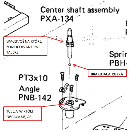

Witam,
W gramofonie który posiadam brakuje kulki pod osią/wałkiem talerza (później dodam rysunek).
Czy ktoś się orientuje jakiej średnicy powinna byś ta kulka?
Czy ewentualnie mógłby ktoś zmierzyć w swoim gramofonie?
Pozdrawiam!

Daj rysunek/zdjęcie, bo nie wiem o jakiej kulce piszesz.
Mamy na forum kilku posiadaczy PL-112D i podobnych (np. PL-12D) gramofonów, także pewnie jakiś samarytanin z suwmiarką się znajdzie ;)

Dodałem rysunek do pierwszego postu.
W skrócie chodzi o kulkę w łożysku/zawieszeniu talerza.

Pomocy użytkownicy Pioneera PL-112D, kto podpowie jakiej średnicy jest ta kulka o która pytał garav? Kupiłem ostatnio właśnie Pioneera i zauważyłem że tej kulki brakuje.
Ktoś coś podpowie ?
Będe bardzo wdzięczny :)

Trochę czasu już minęło, ale z tego co pamiętam poszedłem do sklepu rowerowego i kupiłem kilka wianków/koszyków. Chyba użyłem kulkę z wianka/koszyka łożyska kierownicy roweru tj. kulkę o srednicy 5/32" = 3,96mm. Niestety nie mam już tego sprzętu żeby potwierdzić na 100%...

Potwierdzam to co napisał garav kulka z wianka rowerowego 5/32" czyli 3,96mm pasuje idealnie. Na vinylengine doradzali kulkę z wianka 1/8" czyli 3,175 mm ale robiąc testy wyszło mi że na kulce 3,96mm szpindel kręci się lekko i bez oporów i tą kulkę zostawiłem :)
