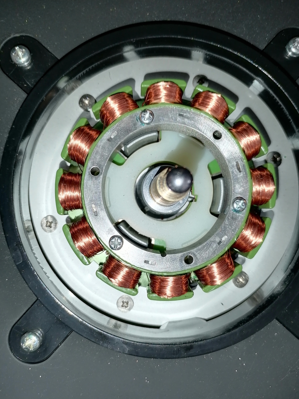

Mam problem z jednym gramofonem Reloop RP-6000 MK6, mianowicie po przekręceniu włącznika on/off wszystko jest ok, wszystko świeci itd. Ale niestety jest brak reakcji na oba przyciski start :/ talerz nie kręci :/ jest to model z napędem bezpośrednim, wszelkiego rodzaju zalanie uszkodzenia mechaniczne odpadają gdyż posiadam je od nowości i któregoś dnia jedna sztuka przestała się kręcić. Różnice jakie widzę między nimi to w pozycji on jeden buczy w środku (nie w głośnikach) a w sprawnym tego nie ma, jak się dotknie talerza to czuć że działa jakąś siła na ten talerz i jest to widoczne również podczas zwalniania talerza, robi to skokowo. Posiadam dane serwisowe do tego modelu ale może ktoś miał podobny problem, co by naprowadzić. :/ Fotka po zdjęciu talerza, czy gdyby gdzieś na uzwojeniu była przerwa to taki skutek może być?

Nie wrzuciłeś fotek.

Fakt :/ już dorzucone. Deck już dawno po gwarancji. W najgorszym wypadku mogę rozkręcic drugi który jest sprawny i sprawdzać po kolei :/ i szukać różnicy ale może ktoś miał podobny problem to ułatwi sprawę :)

Samo zdjęcie nic nie wnosi. Jeśli masz drugi taki sam to przełóż silnik i wykluczysz jedną rzecz. W sumie to mając dwa, temat jest ułatwiony.
