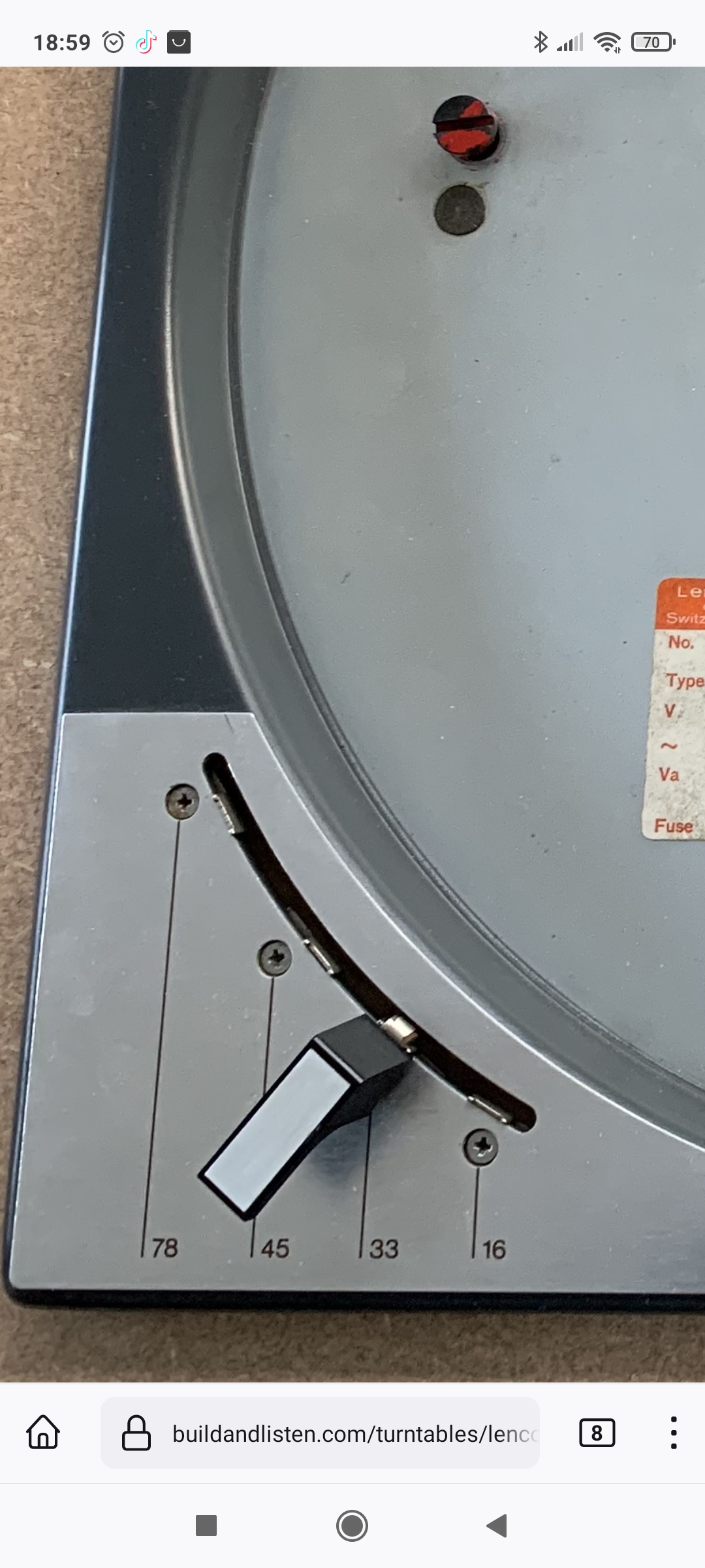

Re: Różnica pomiędzy lenco b55 l75 i l78
Witam ponownie.
Mam pytanie odnośnie ustawiania/zmiany prędkości w w/w gramofonach.
Wiem że ona odbywa się na zasadzie przesunięcia dźwigni na odpowiednią wartość(jest odpowiednia skala, a każda prędkość jest napisana, a obok jest "wkręcony wkręt"). Powoduje to przesunięcie koła napędowego wzdłuż stożkowego wału silnika i zmianie położona koła względem talerza (im bliżej środka talerza znajduje się koło napedowe to prędkość jest większa). I teraz do sedna...
Czy zmiana położenia dźwigni zmiany predkosci jest blokowana w określonych punktach (tj. 16, 33, 48...) (Czyli wskakuje na odpowiedni punkt i jest na stałe w tym punkcie) Czy wyrazie czego można ją delikatnie przesunąć (w górę lub w dół) co powoduje zmianę prędkości talerza.
Mam nadzieję że wiecie o co chodzi mi.
Na zdjęciu, w którym wkleiłem widać jakieś zaczepy. Czy w razie czego da się je regulować?
- kulek123
- Posty: 511
- Rejestracja: 06 gru 2018, 14:58
- Gramofon: SABA PSP 248
- Lokalizacja: Wilków
Cześć, tak można zmienić pozycjonowanie dla każdej prędkości. Służą do tego te 4 śrubki, jak ją poluzujesz to masz możliwość przesunięcia tych "widełek" Na których spoczywa "przełącznik" zmiany prędkości.

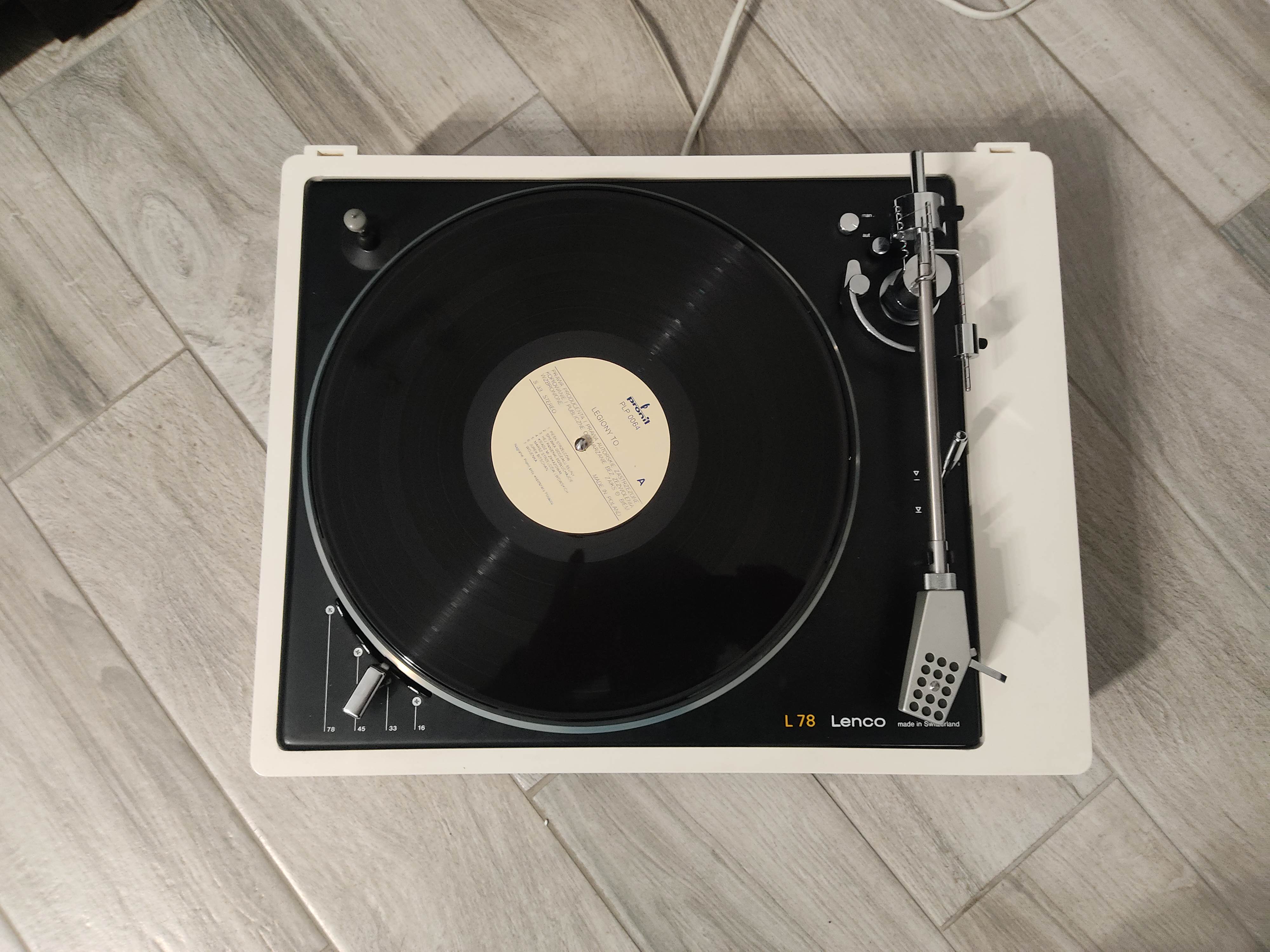

I jest. Piękna maszyna. Miał byc inny ale.... ale będzie ten. Teraz trzeba tylko zrobić delikatny przegląd. Wymienić vbloki i takie tam. Obroty jak na wstępie ... Niczego sobie a będę dopiero go czyścił i smarował.
Cieszę się, niczym dziecko, że jest klasyk. Jest starszy oddemnie o kilka lat

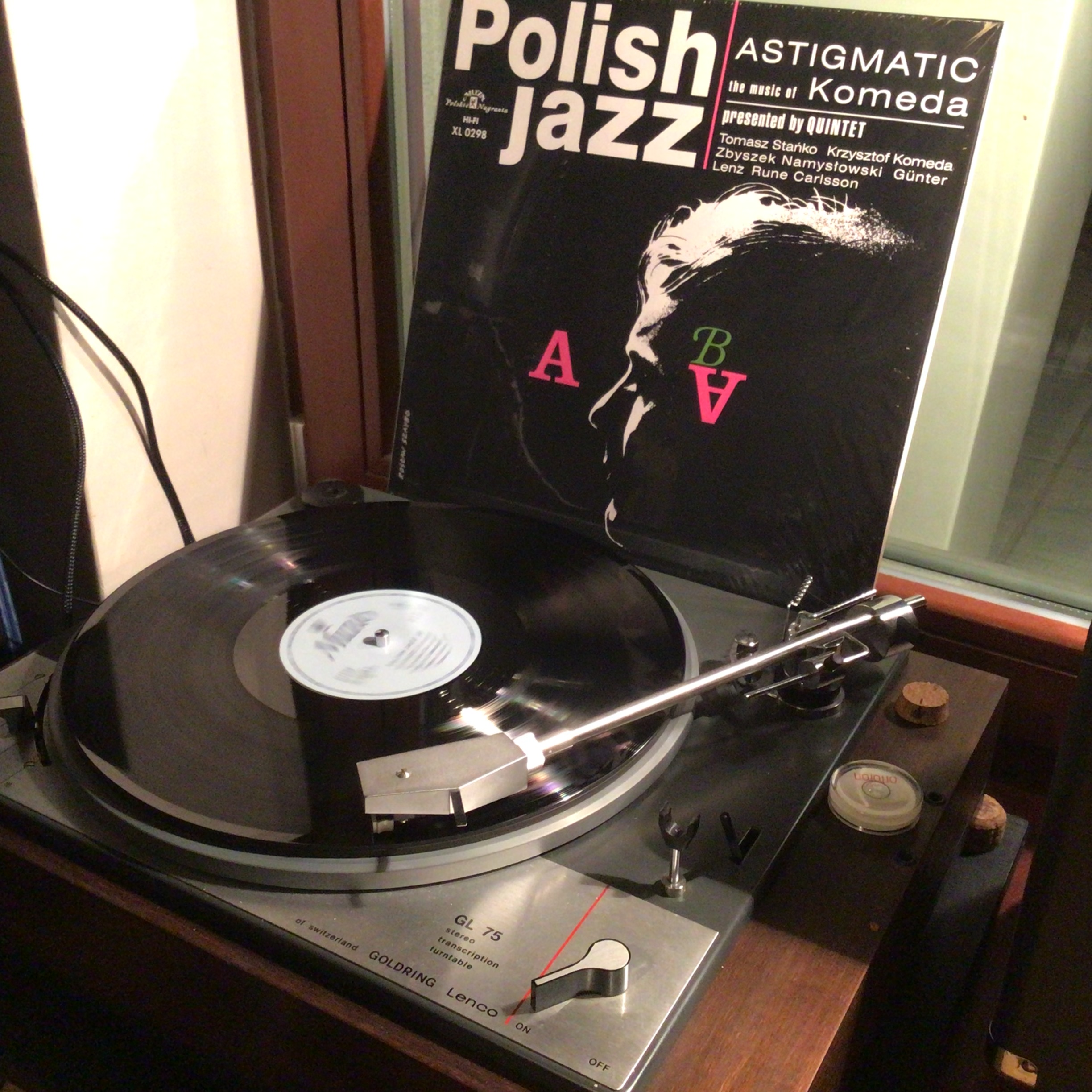

- Szelak
- Posty: 1662
Przepiękny, i wspaniały gramofon.
Bardzo prosty, zero elektroniki (w dosłownym tego słowa znaczeniu), zero transformatora, żadnych oporników, tranzystorów, kondensatorów, tylko silnik na 230 V, stożek, kółko pośredniczące i potwornie ciężki talerz, co waży prawie 4 kg. Dzięki temu talerzowi, ten gramofon idlerowy cieszy się opinią niezwykle muzykalnego gramofonu
, energia jaką daje jest niezwykle trudna do osiągnięcia na innych gramofonach. Ten model to taki Harley Davidson wśród gramofonów.
Kapitalna maszyna.
Oto mój, skończył właśnie 50 lat.
Jest też forum internetowe, gdzie udzielają się wielbiciele tej maszyny.
https://www.lencoheaven.net/
To nie jest zwykły gramofon, jest zupełnie inny niż inne.
Nie ma drugiego na świecie takiego gramofonu, który nadawałby się tak bardzo do najróżniejszych przeróbek, od plinty i ramienia poczynając.
Cała masa takich Lenco jest w sieci.
Kapitalna maszyna.
