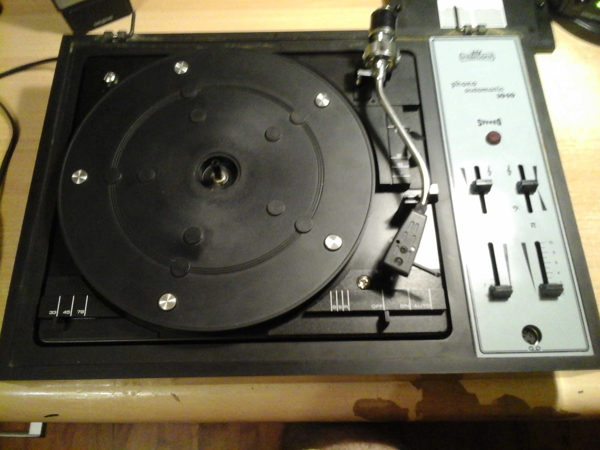

Witam, nabyłem niedawno za 10 dych gramofon będący, z tego co mi wiadomo, brytyjskim OEMem sprzedawanym pod niemiecką marką.
Gramofon (ku mojemu zaskoczeniu) działa całkiem przyzwoicie, chociaż nie obyło się bez poniżej wymienionych problemów:
- Talerz kręci się z poprawną prędkością lecz ma problemy z jej utrzymaniem, objawia się to lekkimi zmianami tonu. Zakładam że wiąże się to z wymianą paska napędowego, jednak nie wiem jak w tym modelu się za to zabrać (Próbowałem zdjąć talerz, lecz trzyma się on uporczywie w miejscu).
- Kanał lewy, w przeciwieństwie do prawego, brzmi bardziej płasko. Czy może się to wiązać z lekko zabrudzonym kartridżem?
- Suwaki głośności działają, lecz jeden z nich po małym macaniu lub przesunięciu na 0 wybucha głośnym dźwiękiem i przez chwile nie reaguje.
Przy okazji, czy istniałby lepszej jakości zamiennik do obecnego tu kartridża SC12M, czy domyślny model wystarczy? Z góry dziękuje.

RetroN64 pisze:
26 mar 2022, 17:49
Młotkiem go :morda: Takim gumowym.
RetroN64 pisze:
26 mar 2022, 17:49
Nie wiem co masz na myśli przez lekkie zabrudzenie, ale możliwe że wkładka już przegniła tutaj i jest do wymiany po prostu.
RetroN64 pisze:
26 mar 2022, 17:49
Pewnie warto przeczyścić.
RetroN64 pisze:
26 mar 2022, 17:49
To da się tam coś innego powiesić w ogóle?

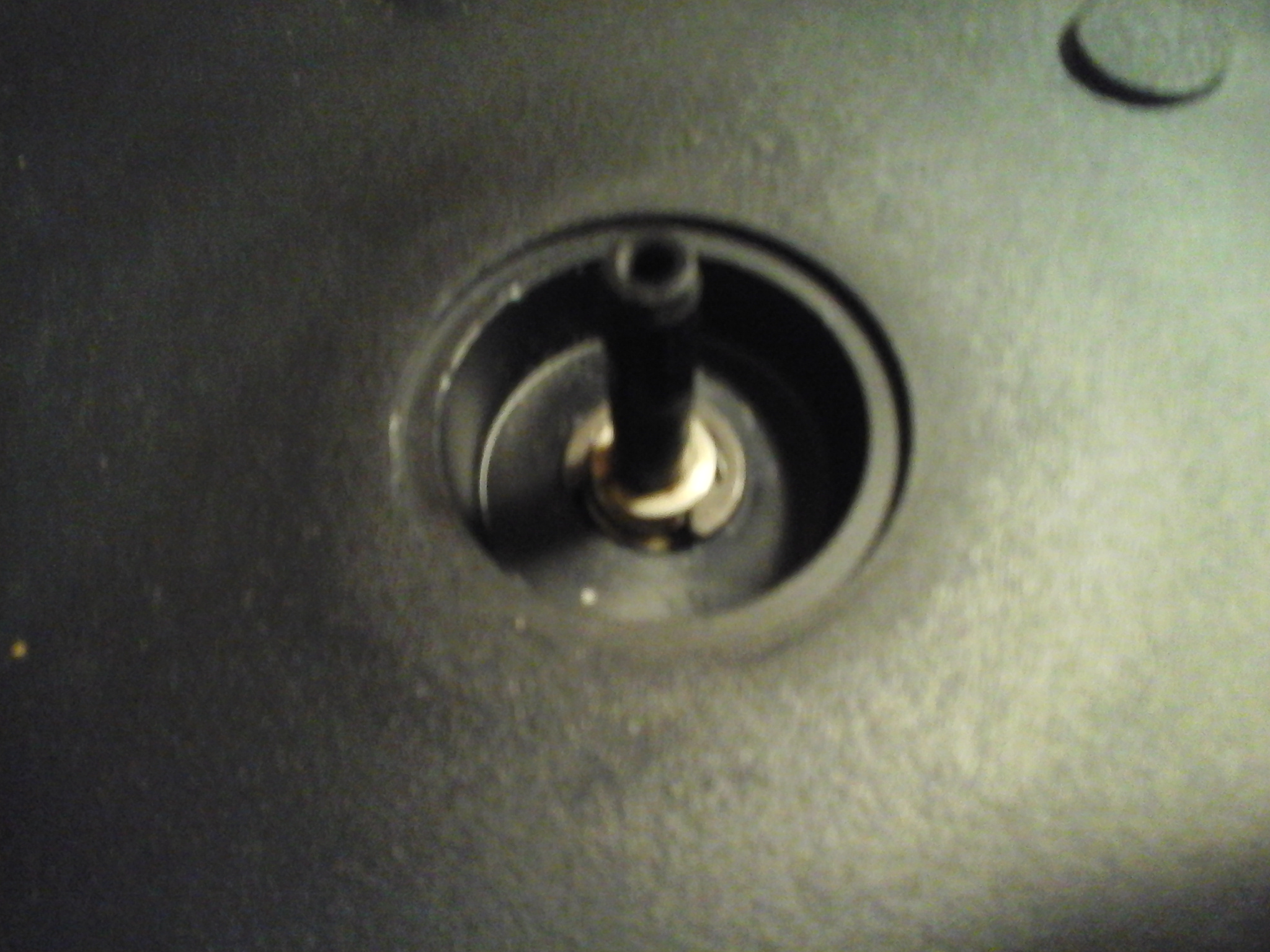

Na osi talerza jest chyba jakaś "zapinka", takie niepełne metalowe koło, musisz je zdjąć, tak to wg mnie wygląda na ostatnim zdjęciu.
RetroN64
Posty: 4
Rejestracja: 18 mar 2022, 15:18
Re: Intercord 3040 / BSR - Naprawa
Post autor: RetroN64 »
Już ją zdejmowałem i nic to nie dało.
