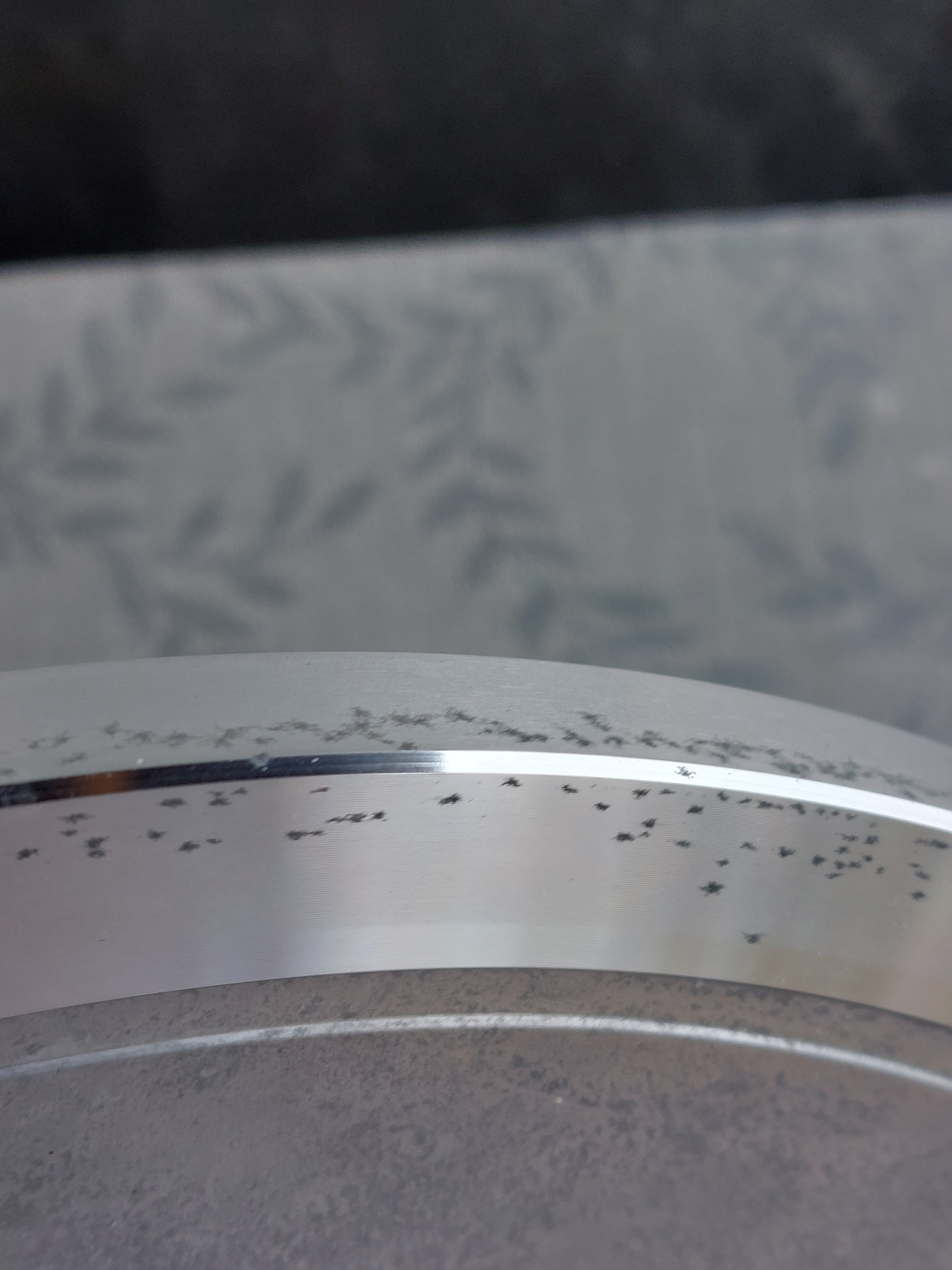

Cześć
Pacjentem jest talerz od SONY PS-X555, ale problem pewnie jest spotykany w większości starszych gramofonów. W Sony krawędź talerza składa się z trzech powierzchni. Dwie szerokie, to powierzchnie matowe z drobnymi rowkami tak jakby po toczeniu. Przedziela je wąski wypolerowany pasek metalu. Niestety na tych powierzchniach pojawiła się korozja (chyba) w postaci wielu czarnych kropek. No i tu moje pytanie do doświadczonych restauratorów. Jak te kropki usunąć? Wymyśliłem, że zamontuję tymczasową oś do talerza i włożę do wolnoobrotowej wkrętarki. Powierzchnie z kropkami potraktuję papierem ściernym. Chcę to robić na obracającym się talerzu, żeby nie zniszczyć tego rowkowania, nie narobić jakiś kółek i zawijasów papierem. No ale jakiego papieru użyć? Bardzo drobnego, rzędu 2000-3000, który nie powinien ruszyć rowkowania, ale czy poradzi sobie z kropkami? Czy może lepiej papier 150-300 i jechać na ostro? A może jakaś chemia?

Najpierw wacik i lekko dałbym odrdzewiaczem (używam taki zwykły z chemicznego), tylko punktowo. Po jakichś 2 godzinach robi się matowe szare i wtedy polerowanie.(`zrób sobie próbę najpierw gdzieś od spodu talerza).
Swego czasu robiłem ścierniwem stalowym takim na taśmie jakby o różnych gradacjach (Castorama) - syfek brudzący ale nie jest agresywny i daje dość dobry efekt.
150-300 papier, to moim zdaniem za ostro, mogą powstać nieodwracalne zmiany.
A BTW, to jest też kwas do korozji aluminium, a potem oksyda do aluminum.
Te czarne kropki to chbya jakiś rodzaj utlenienia / ?
Hm.. polecają też sodę i kwasek cytrynowy, ale to raczej za słabe ?
Utlenione aluminium z elementów dobrze czyszczą ultradźwięki, ale moim zdaniem pomijając trudność umieszczenie talerza w myjce, pewnie by go to zmatowiło.

Może wełna metalowa?

Trochę się boję zniszczenia tego wypolerowanego paska. Pewnie dałoby się to odpolerować, ale łatwe to by nie było. A odnośnie polerowania po odrdzewiaczu - na sucho szmatką, pastą polerską? Mam taki zestaw do polerowania reflektorów samochodowych. Rózne papiery i pasta.
Najlepszy efekt dałoby pewnie przetoczenie tej krawędzi, ale nie mam dostępu do tokarki i kumatego tokarza.

A spróbuj kwasku cytrynowego w rozpuszczonego w ciepłej, a nawet gorącej wodzie. Zostaw go dopóki woda nie ostygnie.
Ja tak usuwałem podobne ślady.

Pasek błyszczący możesz zamalować lakierem bezbarwnym przy pomocy zapałki/wykałaczki (bo o ile dobrze rozumiem to on jest wklęsły w stosunku do tych matowych). Potem użyć wełny stalowej albo nawet dać do sodowania jakiemuś ogarniętemu, a na koniec zmyć lakier z paska. Niemniej, raz ruszone, gołe aluminium będzie się utleniać. Fabrycznie było to zapewne anodowane.
A jeśli błyszczący pasek jest na rancie talerza to jest nawet łatwiej, bo oklejasz to w koło taśmą izolacyjną, najlepiej na 2 grubości i obcinasz skalpelem tak żeby został sam pasek. Resta powinna być już prosta

Wełna metalowa to własnie ten wiór o którym wspomniałem - stosowałem i efekt bdb, tylko brudzi trochę na tłusto, potem benzyna do czysta. Są różne gradacje.
(aha, brudzi sucz dłonie paskudnie - czyli rękawiczki koniecznie, bo ciężko się zmywa).
Ten kwas wygląda ciekawie, ale nie stosowałem:
https://allegro.pl/oferta/alu-expert-kw ... O0EALw_wcB
ale tylko punktowo.
No tak bym robił, też toto mam i gąbkę wirnikową do polerki na wrzeciono. Pasta na peno nie zaszkodzi i jest bezpieczna, a efekt fajny.
No właśnie, to nie jest agresywna metoda i warto myslę, sprawdziłbym też sodę, bo żre

Właśnie miałem to podlinkować. Przekleję opis dla niefacebookowych:
Widać po zdjęciach że użył pasty Sonax i benzyny do zapalniczek Ronson (pewnie każda się nada jako zmywacz), wciera wacikiem pastę, a potem wyciera chusteczkami czy mikrofibrą nasączone benzyną i kropki z talerza znikają.Prezentuję łatwy sposób na odnowienie zmatowanych elementów z aluminium, w tym przypadku krawędzi talerza gramofonu. Potrzebna jest pasta do czyszczenia powierzchni z aluminium i chromu, waciki, chusteczki higieniczne, a jeszcze lepiej z mikrofibry i zmywacz (ja używam benzyny do zapalniczek). Resztę widać na zdjęciach. PS Tak samo można odmówić elementy chromowane, np przeciwwagę albo ramię.

Moim zdaniem ten przykład z Facebooka to jest zwykle czyszczenie brudu z krawędzi talerza
Pasta z oksydacją moim zdaniem sobie nie poradzi

Trudno mi ocenić czy to tylko brud czy oksydacja.

aluminium można polakierować nie będzie się utleniać
