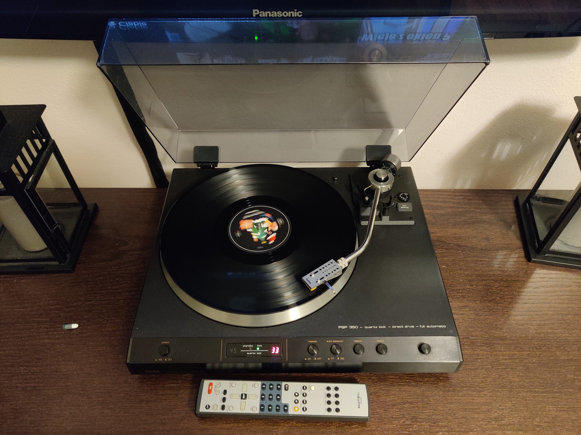

I znowu lektura forum i kilku tygodniach analiz decyzja podjęta w efekcie kompromisu zdrowego rozsądku, budżetu i informacji z forum. Czy li sprzęt używany. W myśl sprawdzonej zasady poszukiwałem sprzętu do 100 km od domu i skończyło się na zakupie modelu Saba PSP 350 (z listy polecanych gramofonów używanych). Transport własny.
Wizualnie w fajnym stanie.
Kupiony od gościa, który podobno redukuje swoją kolekcję gramofonów (Ostrzeszów) i wystawia kilka sztuk na OLX. Wierzę tak 50/50%, bo trochę tego za dużo i pojawiają się nowe.

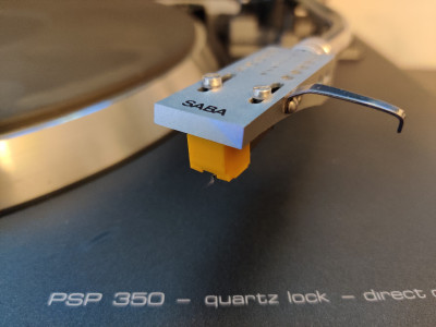

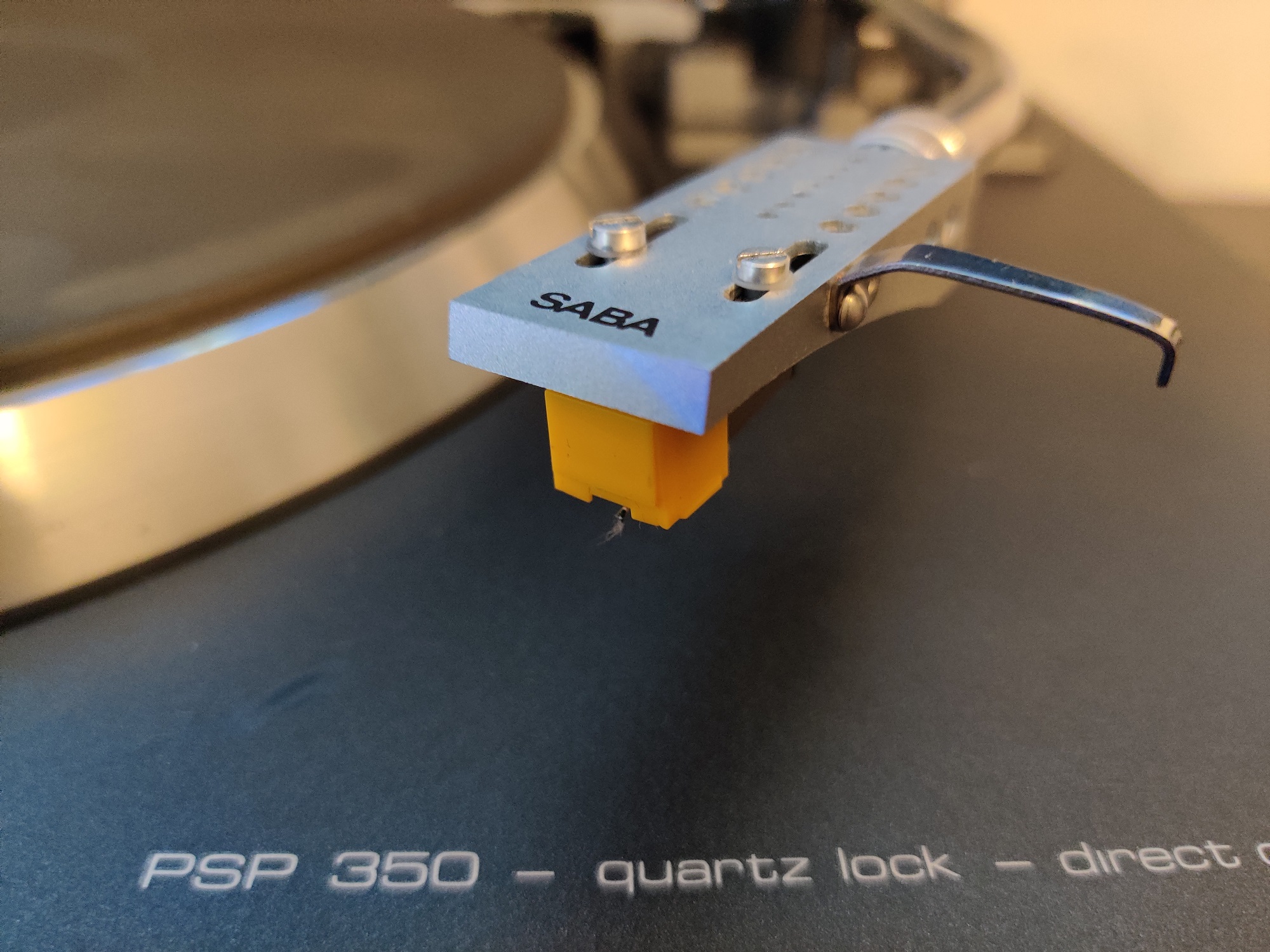

Założona wkładka AT-3600.
Podobno ma kilka tygodni, ale w zasadzie nieużywana. Nie jestem w stanie tego stwierdzić, bo nie znalazłem na niej żadnych oznaczeń. Kolor też ma inny niż 3600 w sieci...

Saba ma oryginalny kabel DIN 5, do którego dołożyłem przejściówkę na RCA.
Niby wszystko miało być wyregulowane (gramofon zagrał ładnie u sprzedawcy).
Jednak w domu, po transporcie ustawiałem sprzęt od nowa. Niby grał, ale waga pokazywał coś za dużo (było 2,44g). Wyważono ramię z użyciem wagi (pokrywa się z ustawieniem na wskaźniku ramienia - 2g), antyskating również na 2. Dodam, że regulowałem również położenie ramienia po starcie, ponieważ po opuszczeniu przez automat potrafiło ześliznąć się z płyty na zewnątrz. Na szczęście jest do tego stosowna śruba, plus instrukcja z internetu i już jest ok. Trafia 10/10.
I teraz efekt.
Gra to dość cicho, aby uzyskać podobną głośność na skali wzmacniacza musi być ustawione 50 jednostek, podobna głośność ze streamera ma ustawienie na 26-27 jednostek.
Gramofon wpięty do wejścia phono wzmacniacza.
Druga sprawa to brak efektu wow. Nie spodziewałem się jakiego ścięcia z nóg, po prostu chcę usłyszeć stare płyty po ponad 30 latach. Przywiozę je w okresie Świąt, bo teraz odpaliłem na zakupionym albumie Queen i płytach kolegi. Jednak zabrzmiało to dość "płasko" jeśli można użyć takiego określenia. Samo uruchamianie sprzętu ma sobie dużo uroku i przy streamerach, komputerach itp. niesie ze sobą dużo satysfakcji.
Jednak chciałbym mieć również przyjemność z dźwięku jaki ten zestaw reprodukuje. A jest tak po prostu zbyt poprawnie.
U sprzedawcy zagrało to bardziej żwawo i muzyka był łądnie "nasycona", jeśli można użyć takiego zwrotu. Wygląda na to że gramofon jest w pełni sprawny.

Igły zwykle są białe albo żółte (w zależności czy to ATN91 czy ATN3600).
