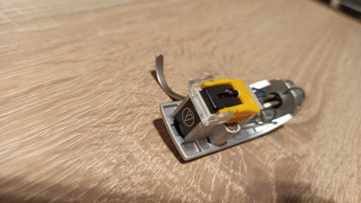

Ta wkładka ma oryginalną igłę czy jakiś zamiennik? Oryginał będzie miał logo firmy AT na oprawce igły.
Jeśli nie wiesz co masz - wrzuć foto.

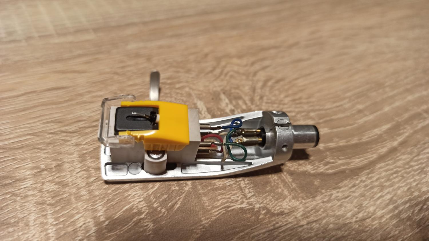

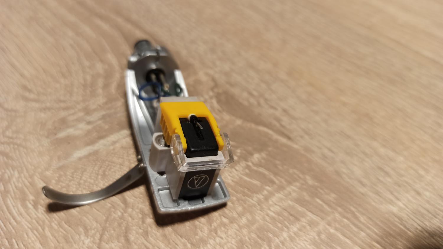

Nie wiem co mam, załączam foty

Masz AT-VM3 z nieoryginalną igłą.
Zalecany zakres nacisku to 1-2g, ale skoro to nieznany zamiennik igły to bliżej 2g byłoby bezpieczniej.
