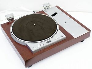

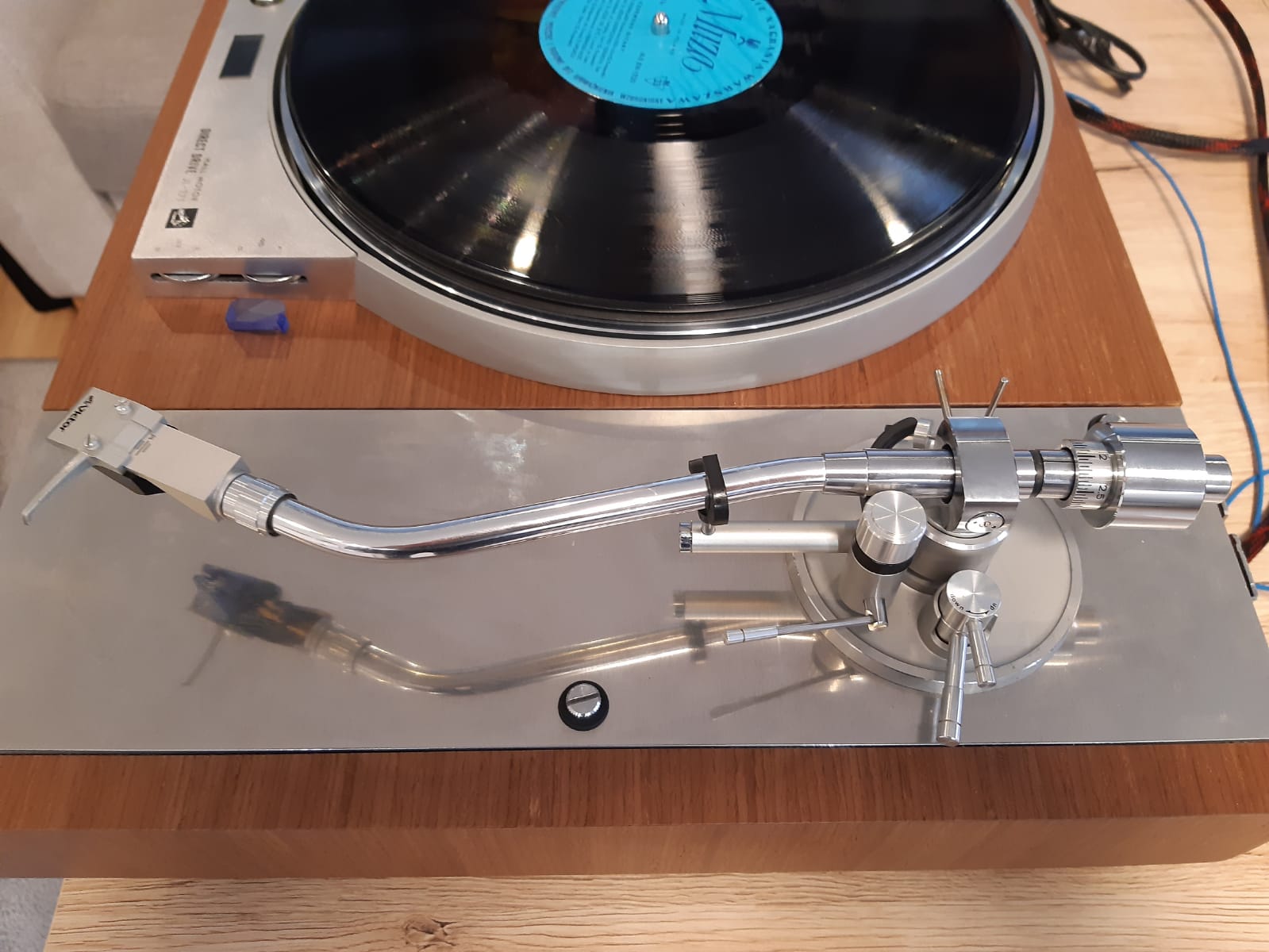

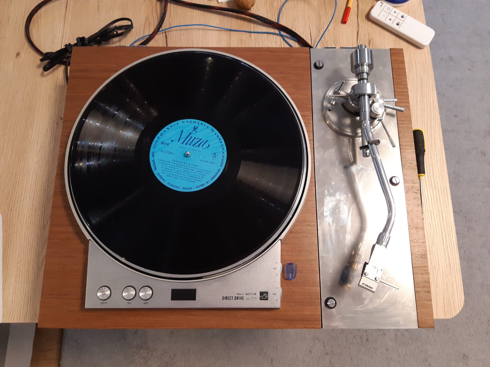

Panowie pytanie. Kolega ma zamontować wkładkę i ustawić wszystko jak należy, ale coś mu nie pasuje. Naped to Victor, ramie nie wiem. Możecie coś podpowiedzieć, czy gdzie szukać szablonu do ustawienia.
Posty: 45656
Re: Co to za ramię?
Co mu nie pasuje?
Dobrze by było zidentyfikować ramię.
Tak na szybko to wystarczy każdy "głupek".

Musisz użyć japońskich norm dla początku i końca płyty. Geometria Stevensona.

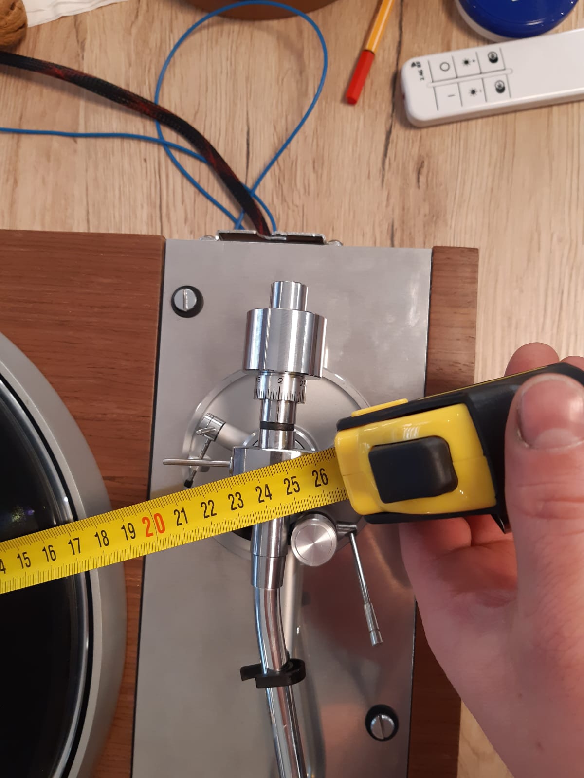

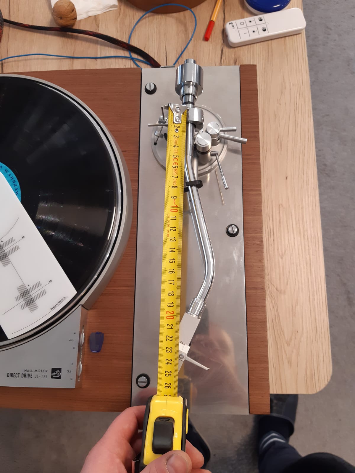

O właśnie kolega podejrzewał ze to z Kenia.
Teraz pytanie bo napęd z plinta był sprzedawany podobno osobno.Czy możliwe jest to ze Japończyk złe umieścił ramie w plincie ??
Bo według „ normalnego” szablonu różnica jest 2-3cm :shock:

No widać że jest źle zamontowane bo "pivot to spindle" powinno być 230 mm a z miarki jest 250......

Panowie dziękuje za podpowiedzi.
Okazało się że niby okazja z Japonii nie jest wcale okazja .

Ale dlaczego to nie może być okazja? Na wierzchu jest blacha. Można dorobić nową i wstawić ramię we właściwe miejsce. Ile taka blacha będzie kosztować? 80, 100 zł?
Niech sobie to wszystko podsumuje.

Fajny napęd, fajne ramię. Potrzeba tylko dokupić blachę alu 300x100x5 mm, wyciąć jajowaty otwór w odpowiednim miejscu i jest pięknie :lol:
