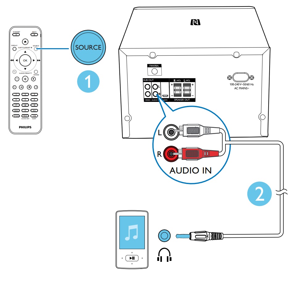

Czesc,
Szukalem takiego watku odnosnie sprzetu Philipsa ale nic nie znalazlem, dlatego chce zadac to pytanie. Mam w domu sprzet Philips BTD7170 i chcialbym sie dowiedziec czy moge jakos polaczyc to z gramofonem? Jesli tak to czy ktos moglby mi podpowiedziec jak to zrobic madrze? Nie chce kupowac super gramofonu mysle o czyms do 500 pln poniewaz mam dwojke malych dzieci i zdarza sie, ze ktos zaczyna interesowac sie sprzetem...dlatego poki sa male to nie chce robic duzej inwestycji...jesli mozecie podpowiedziec jak mozna podlaczyc gramofon i jaki do tego sprzetu to byloby super...a jesli sie nie da to czy moze jest jakis sensowny gramofon najlepiej z kolumnami do tej kwoty?

Re: Philips BTD7170 czy moze wspolpracowac z gramofonem?
Jakiś dziwny marketing?Michal_Bydgoszcz pisze: ↑30 wrz 2021, 13:48Mam w domu sprzet Philips BTD7170 i chcialbym sie dowiedziec czy moge jakos polaczyc to z gramofonem? Jesli tak to czy ktos moglby mi podpowiedziec jak to zrobic madrze?
Mądrze to podłączyć do wejścia Audio In, niemądrze do innych gniazd. Średnio mądrze przez jakiś transmiter BT. Gramofon dowolny z wbudowanym pre gramofonowym lub gramofon + pre gramofonowe. Nowe sklepówki do 500 PLN ta będą plastikowe zabawki. Przy obecnych cenach w używkach trzeba się dobrze rozglądać bo też może być ciężko z nieszrotem zmieścić się w tym budżecie z wkładką i pre.
Nie ma takiej możliwości żeby do wejścia Audio In podłączone były jakiekolwiek głośniki bo to wejście a nie wyjście. No chyba że faktycznie są podłączone ale to wtedy można z nich delektować się tylko ciszą.Michal_Bydgoszcz pisze: ↑01 paź 2021, 14:35W wejściu Audio In podłączone są już oryginalne głośniki należące do wieży
Gramofon to takie samo źródło jak telefon z obrazka, tyle że telefon można podłączyć bezpośrednio a gramofon potrzebuje przedwzmacniacza gramofonowego lub musi być wyposażony w wyjście liniowe (czyli we wbudowany przedwzmiacniacz).
