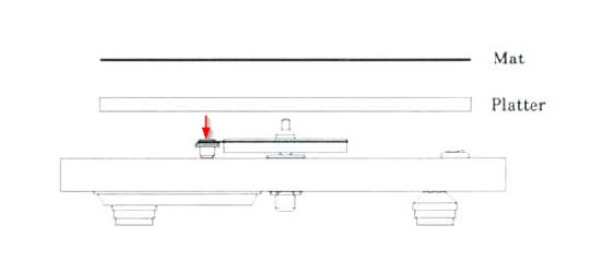

Rega Planar 3 - obracający się talerz delikatnie obciera o wystającą część napędową silnika w miejscu zaznaczonym czerwoną strzałką.
Macie pomysł jaka może być przyczyna?

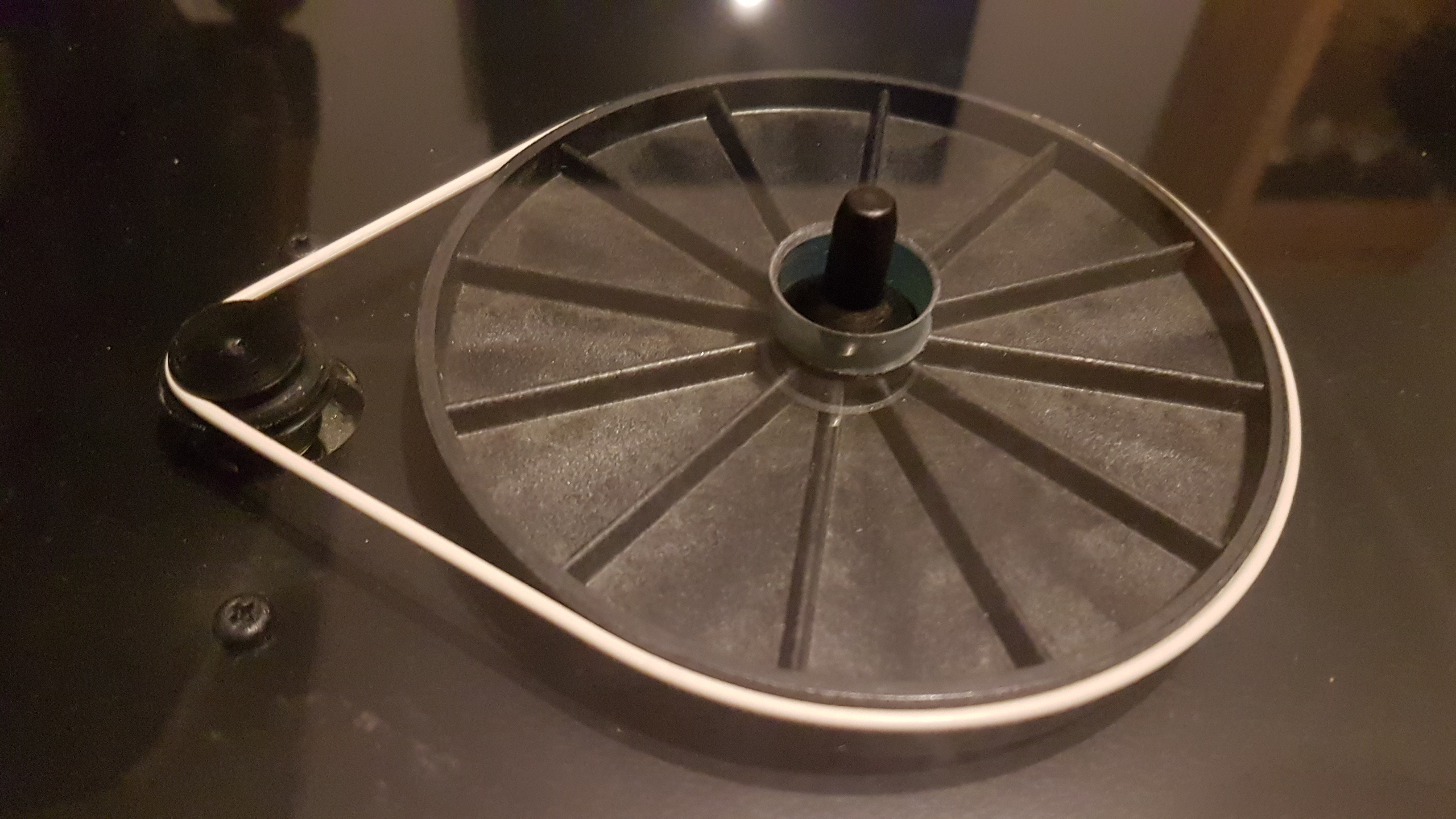

Z zewnątrz nie widać takiej śruby, chyba że miałeś na myśli grzebanie gdzieś w środku?
Na zdjęciu widać, że pasek idzie bardzo blisko górnej krawędzi koła, na którym leży talerz, więc albo silnik jest za wysoko, albo to koło za nisko ;)
Chociaż, na schemacie w moim poprzednim poście pasek idzie dokładnie tak samo, więc może tak ma być...
Wtedy podejrzanym byłby ten "cypel", na który nakłada się talerz. Ma taki stożkowaty kształt - może jest za bardzo wyrobiony i talerz wpada za głęboko?

Talerz powinien opierać się na podtalerzyku, równo na nim leżeć.
A czy składając gramofon zaglądałeś do tulei łożyska? Była tam kulka? Czy bez paska talerz kręci się swobodnie? Może tu jest problem?

To jeszcze pozostaje sprawdzenie, czy koło pasowe znajdujące się na osi silnika nie przemieszcza się w górę i w dół.
Może mógłbyś wrzucić jakiś film pokazujący problem?

To bardzo prosty gramofon, więc albo kółko pasowe (silnik) jest za wysoko, albo talerz (łożysko) za nisko. Innych opcji nie widzę.
